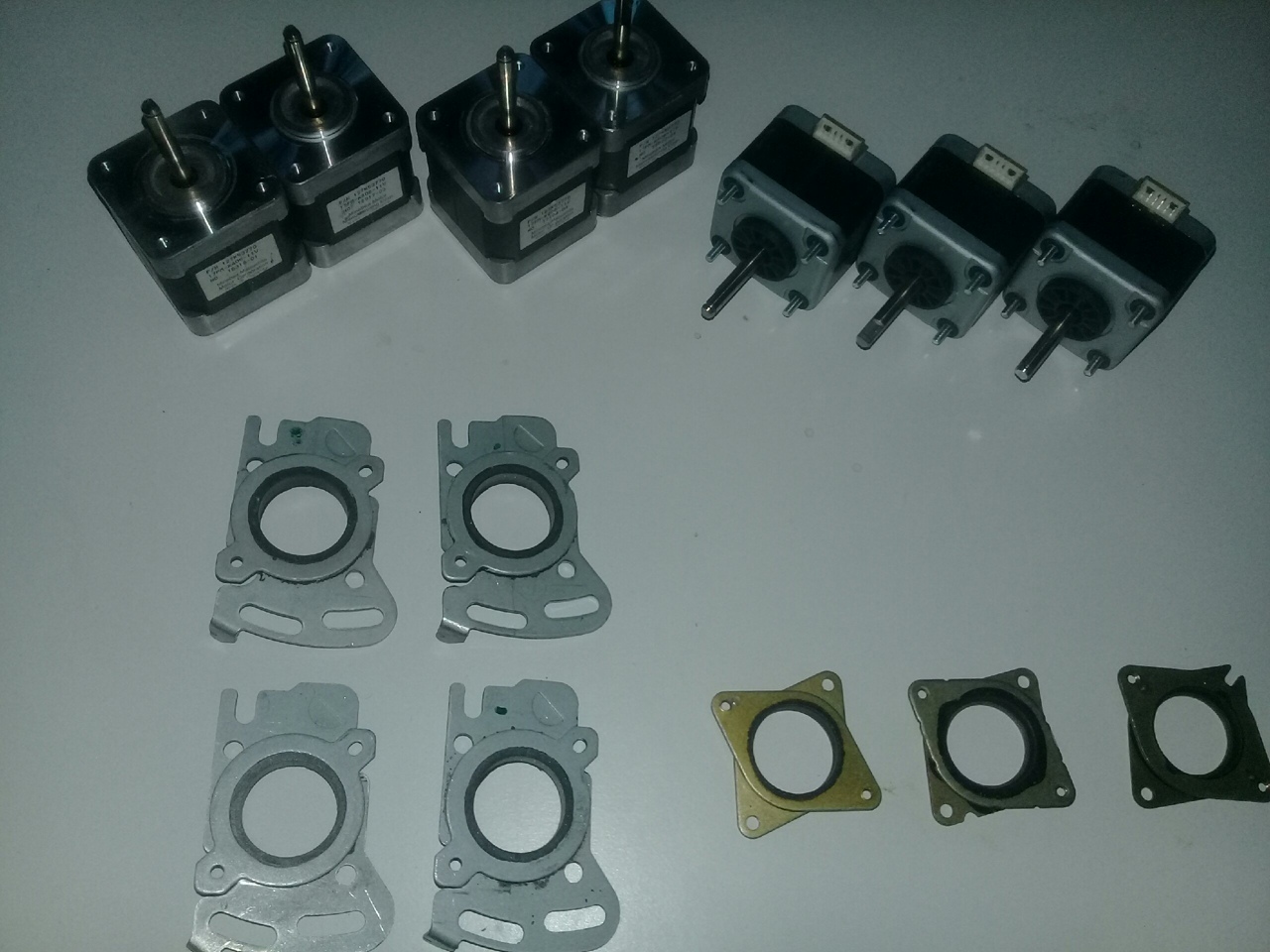

3D-SPrinter, Подскажите пожалуйста, подойдут эти моторы на 222+?
