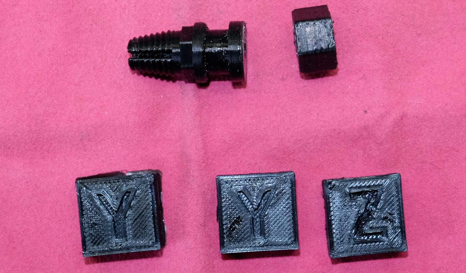

Подобрал настройки - параметры печати на 3D принтере SPrinter 232PRO.
Пластик для 3D печати PET-G ЧЕРНЫЙ от DEXP (произведено в Китае).
Температура сопла 237 градусов, температура стола 70 градусов, сопло 0,4 мм, слой 0,2 мм, Скорость печати (реальная) 25 мм/сек и меньше. Первый слой 10мм/сек. Экструзия 1,50 (!!), ретракт 7мм, скорость ретракта 85 мм/сек. Обдув 60-100%.
По прочности сильно уступает пластику " PET-G серебристый металлик" , который производится с наполнителем- красителем алюминиевой пудрой). Но скорость печати у черного пластика выше в полтора раза по сравнению с серебристым пластиком.
В принципе можно и на 40 мм/сек напечатать - печатает и внешний вид нормальный, но нет прочности. Внутренние слой при заполнении менее 50% - сплошная труха.
Черный пластик не смог нормально сфотографировать.
Вот фото фитинга с гайкой, при печати, на приведённых выше параметрах, соплей невооружённым глазом не видно.
PET-G черный 14 10 2018.JPG (38.5 КБ) 6432 просмотра
p.s. Или я такой невезучий - ПЕТГ ну ни как не печататься на скорости выше 25 мм/сек у меня. Либо другая причина - при переводе на 32 битную электронику скорости слегка по другому 32 платой управления рассчитываются, чем слайсером, хотя время печати соответствует времени рассчитанным слайсером. Не понимаю в чём дело .
Специально печатал туже самую модель , в том же самом размере, тем же соплом, тем же слоем, что другие на форуме - там модель, по заявлениям, была напечатана на скорости 80 мм/сек . А я печатал на скорости 25 мм/сек - у меня напечаталось по времени в полтора раза быстрее. Может не все обращают внимание на настройки в слайсере, где есть базовая скорость и есть скорости первого слоя , периметра, нижнего и верхнего слоя. И на этих настройках могут стоять скорости в два -три раза ниже базовой скорости.
Лично я, у себя -первый слой выставил на ПЕТГ - 10 мм /сек, все остальные слой выставил в 100% от базовой. А нормально печатать у меня получилось при базовой скорости 25 мм/сек.

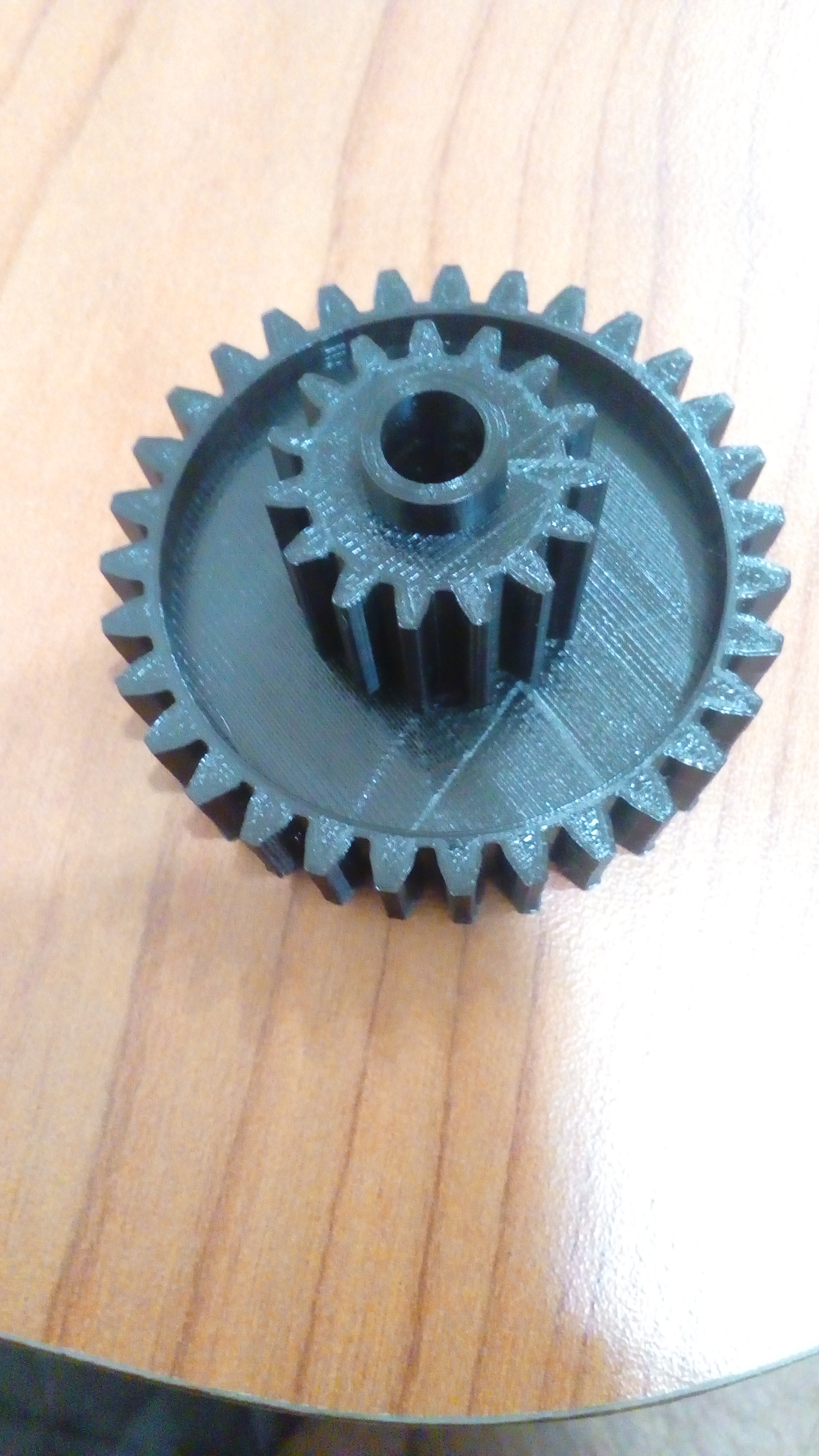

Непрочитанное сообщение lilden2008 » 14 окт 2018, 20:48
У меня при первом знакомстве с ПЭТ-г не возникло вообще никаких сложностей или трудностей. Все отлично с первой печати.
Сопло 240, стол 80 ставлю. Иногда небольшой обдув, процентов 35-40, если это требуется. Слой хоть 0,2 и выше (0,24 - 0,28), хоть ниже (0,16 - 0,12) - никаких вопросов и проблем. Сопло 0,4 стоит. Поток 1,05, редко 1,1 ставлю.
А вот кстати на этом пластике поставил параметр, чтобы сначала печатал внешний периметр, а после заполнение. Слайсер Кура 15.04.6ru.
Скорости - те же что и у АБС. У меня обычно стоят как Андрей и советовал в самом начале - все 60, а внешний периметр 40. Если нужно, увеличиваю крутилкой принтера.
Печатал и на 120% ПЭТ-гом - проблем не было.
Сейчас допечатывается шестерня финишная на мясорубку из черного ПЭТ-г. Позже прикреплю фоточку.
Шестерня отпечатана слоем 0,16.

Непрочитанное сообщение Alex Post » 14 окт 2018, 21:17
Интересно. На каком принтере печатаете (модификация). Фото интересно.

На сером пластике я потом уменьшил экструзию до 1,15. Перебирал Хот-енд и там обнаружился зазор между буоден трубкой и соплом - при сквозном термо барьере. На ПЛА словил пробку. Стандартные фитинги на хот-енде плоховато держат усилие - видать во время эксплуатации "выдавило трубку", так как собирал все плотно. А тут при настройках PETG, когда температура и скорости, в основном, "определились" можно будет поток нормально отстроить.
Вот кубики отстройки с разными параметрами температуры 236,237,238 и фото фитинга. Достал Фотоаппарат ФУДЖИ, чтоб нормальную фотку сделать . Фитинг нормально зажимает боуден трубку - не ломается и фиксирует трубкубез проскальзывания трубки и без пережима прутка в трубке.

Меньше 5 градусов шагом чего то ловить - это уже мазохизм. Я если вижу что что то не то со слипаемостью-соплями-поверхностью минимум 5 градусов кидаю туда-сюда, чтоб понять в какую сторону двигаться. А потом бывает еще 5 (итого 10) докидываю. На 1-2 градуса хотэнд может просто в процессе печати "плясать", смысл какой эти градусы ловить?

Во, вижу типичное качество ПЕТ-Г. То, что надо! Слой 0.16 в принципе тут лишнее, 0.2 тоже вполне нормально был бы. Но хуже от этого не стало, только чуть дольше.
А ничё так, красиво получается! :idea: Где пластик заказываете? Мне тоже захотелось попробовать. :)
