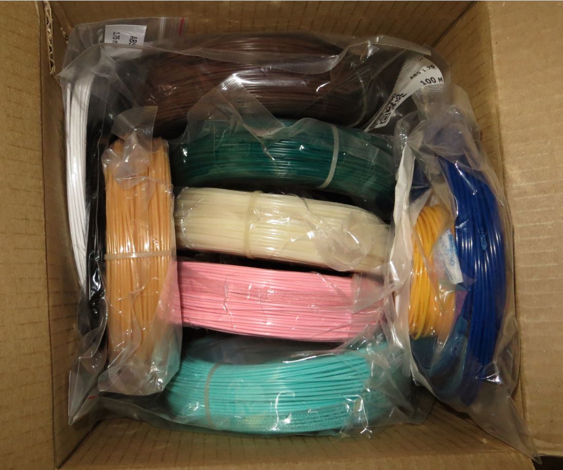

Непрочитанное сообщение Lenivo » 14 окт 2018, 19:54
14 окт 2018, 19:35
Вот я о том и говорю, что надо на натуральном АБС настраиваться. И если на нём скорость сотка, а на каком-то другом пластике больше 25 не получается, то надо просто выкинуть этот пластик и не мучить себя и принтер.
У меня ABS от Грега целая коробка лежит. Периодически им пользуюсь. Но на конструкционные вещи АБС не очень удобно печатать.
