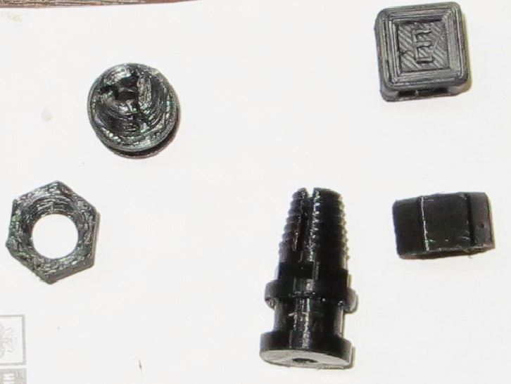

Вот фото фитинга с гайкой, при печати, на приведённых выше параметрах, соплей невооружённым глазом не видно.

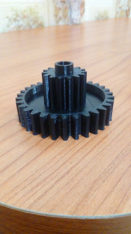

У меня при первом знакомстве с ПЭТ-г не возникло вообще никаких сложностей или трудностей. Все отлично с первой печати.
Сопло 240, стол 80 ставлю. Иногда небольшой обдув, процентов 35-40, если это требуется. Слой хоть 0,2 и выше (0,24 - 0,28), хоть ниже (0,16 - 0,12) - никаких вопросов и проблем. Сопло 0,4 стоит. Поток 1,05, редко 1,1 ставлю.
А вот кстати на этом пластике поставил параметр, чтобы сначала печатал внешний периметр, а после заполнение. Слайсер Кура 15.04.6ru.
Скорости - те же что и у АБС. У меня обычно стоят как Андрей и советовал в самом начале - все 60, а внешний периметр 40. Если нужно, увеличиваю крутилкой принтера.
Печатал и на 120% ПЭТ-гом - проблем не было.

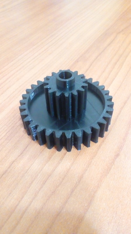

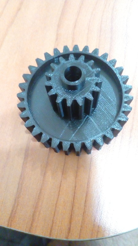

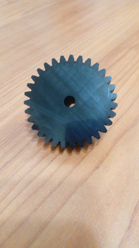

Сейчас допечатывается шестерня финишная на мясорубку из черного ПЭТ-г. Позже прикреплю фоточку.
Шестерня отпечатана слоем 0,16.

Вопрос не в том чтоб им печатать, а в том, чтоб на нем отстроиться. Меня лично напрягают параметры типа 1.47 поток и т.п. странные параметры в настройках. Тут или косяк в конструкции, или косяк с калибровкой экструдера или косяк в слайсере. У меня спринтер жрет практически все что дам с минимальными подстройками, в основном температуру и изредка скорость. Но пользуюсь я старой Курой 15.04.

Интересно. На каком принтере печатаете (модификация). Фото интересно.lilden2008 писал(а): ↑14 окт 2018, 20:48Сейчас допечатывается шестерня финишная на мясорубку из черного ПЭТ-г. Позже прикреплю фоточку.
Какой производитель пластика PETG? Где покупали? Почём?
Хотелось бы увидеть ваши полные настройки на PETG. И указывайте время печати, пожалуйста.

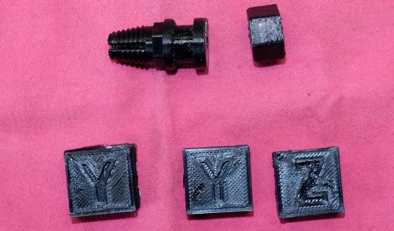

Вот кубики отстройки с разными параметрами температуры 236,237,238 и фото фитинга. Достал Фотоаппарат ФУДЖИ, чтоб нормальную фотку сделать . Фитинг нормально зажимает боуден трубку - не ломается и фиксирует трубкубез проскальзывания трубки и без пережима прутка в трубке.
- Благодарил (а): 334 раза
Меньше 5 градусов шагом чего то ловить - это уже мазохизм. Я если вижу что что то не то со слипаемостью-соплями-поверхностью минимум 5 градусов кидаю туда-сюда, чтоб понять в какую сторону двигаться. А потом бывает еще 5 (итого 10) докидываю. На 1-2 градуса хотэнд может просто в процессе печати "плясать", смысл какой эти градусы ловить?

Во, вижу типичное качество ПЕТ-Г. То, что надо! Слой 0.16 в принципе тут лишнее, 0.2 тоже вполне нормально был бы. Но хуже от этого не стало, только чуть дольше.

А ничё так, красиво получается!lilden2008 писал(а): ↑14 окт 2018, 20:48Сейчас допечатывается шестерня финишная на мясорубку из черного ПЭТ-г. Позже прикреплю фоточку.
