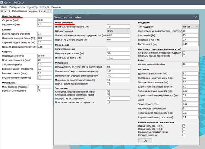

Подскажите где настраивается длина ретракта, а то после него около сантиметра пропуска печати?

Непрочитанное сообщение Kaktus » 07 апр 2019, 13:08
IslandSky писал(а): ↑
07 апр 2019, 12:37
Слайсер какой? Если Кура 15, то как на картинке. Параметры дефолтные - не копировать :)
Без имени-1.jpg (86.65 КБ) 5898 просмотров
Непрочитанное сообщение IslandSky » 07 апр 2019, 13:38
Cura 3.6.0. Вроде нашел. Было 6,5 мм, поставил 5 мм. Скорость отката 25 мм/с. Какие оптимальные значения?
