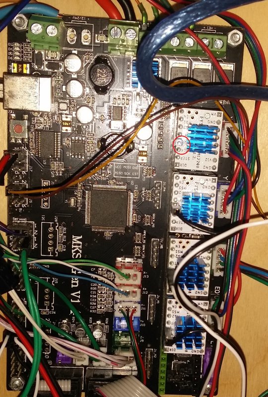

Непрочитанное сообщение Kaktus » 06 апр 2019, 23:11
AndrK писал(а): ↑
06 апр 2019, 22:53
При одной и той же механике, разница просто огромная.
В моем случае, до подключения экструдера по UART я особой разницы на скоростях 60-90 не замечал. Подключить бы XY для полноты эксперимента, да у гребаных драйверов от большого дерева мало того, что чип через Ж стоит, так еще перемычка для UART под радиатором получается. На Z маленький радиатор стоит - подлез кое как, а на XY большие - не подлезть. Отклеить их что-ли? как потом обратно лепить?...

Непрочитанное сообщение AndrK » 06 апр 2019, 23:24
06 апр 2019, 23:11
У меня от физтеха драйверы. Чип снизу. Основной радиатор сверху. Дополнительный снизу на чипе. Сами драйверы стоят на проставках("защите") от того же физтеха.
Ногу PDN пришлось выпаять и перевернуть. Как-то так мой колхоз выглядит.
Радиаторы я клею. Тюбик хорошего термоклея Tian Mu на ибей стоит копейки, хватит на пол жизни.
Непрочитанное сообщение Kaktus » 07 апр 2019, 00:04
AndrK писал(а): ↑
06 апр 2019, 23:24
Ждать долго... Пойду завтра у барыг наших посмотрю.

AndrK
Сообщения: 758
Поблагодарили: 63 раза
Непрочитанное сообщение AndrK » 07 апр 2019, 09:48
07 апр 2019, 00:04
У них будет, скорее всего алсил 5. Плохая теплопроводность и плохо держит. Хотя тут радиаторы мелкие. Капни термопасты и примотай нитками. Дешево, надёжно и практично.

Непрочитанное сообщение Kaktus » 07 апр 2019, 12:14
AndrK писал(а): ↑
07 апр 2019, 09:48
Так наверное и поступлю. У торговцев в клее смутило ждать 24 часа - я ж с ума сойду :D
