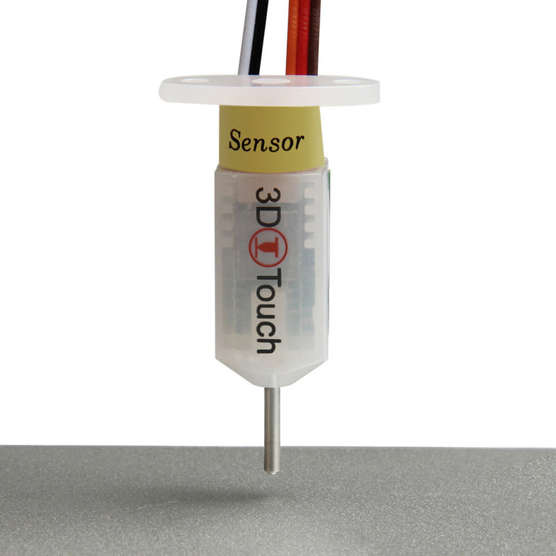

PAP
Сообщения: 86
Непрочитанное сообщение PAP » 23 ноя 2016, 20:56
Всем привет. Народ кто нибудь знает можем ли вот это
использовать на нашем принтере?

PAP
Сообщения: 86
Непрочитанное сообщение PAP » 23 ноя 2016, 21:06
Он и есть, это авто-уровень стола, ставится он вместо концевика Z, наберите в ютубе. Другое его название bltouch, с более конской ценой.
https://www.youtube.com/watch?v=truJB5TqmoA
https://www.youtube.com/watch?v=aTLGizgs7BE

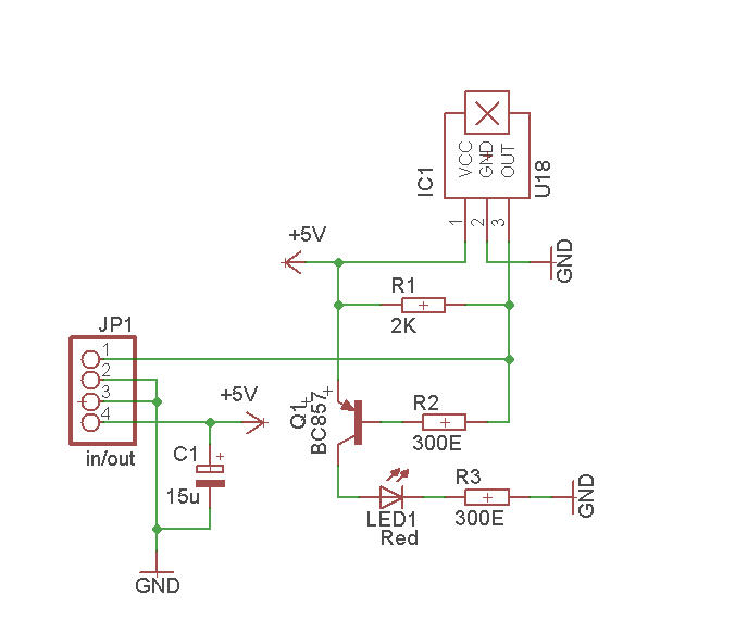

sailanser
Сообщения: 234
Непрочитанное сообщение sailanser » 23 ноя 2016, 21:21
Тогда смсл его покупать. Такой датчик можно сделать за вечерок из подручного хлама :D Берем датчик Холла (выдираем из дохлого вентилятора) транзистор, тройку резисторов и светодиод, еще потребуется магнитик и кусок гвоздя. Собираем по схеме оформляем в корпус. Поле чего вешаем на глову принтера и в прошивке говорим что мот вот у на датчик вместо концевика по Z настраиваем и щупаем стол перед печатью. По затратам ну может рублей на 50-60 максимум, а если есть все в наличии то и бесплатно выходит.
Схемку приложил.
PAP
Сообщения: 86
Непрочитанное сообщение PAP » 23 ноя 2016, 21:30
sailanser писал(а): Тогда смсл его покупать. Такой датчик можно сделать за вечерок из подручного хлама :D Берем датчик Холла (выдираем из дохлого вентилятора) транзистор, тройку резисторов и светодиод, еще потребуется магнитик и кусок гвоздя. Собираем по схеме оформляем в корпус. Поле чего вешаем на глову принтера и в прошивке говорим что мот вот у на датчик вместо концевика по Z настраиваем и щупаем стол перед печатью. По затратам ну может рублей на 50-60 максимум, а если есть все в наличии то и бесплатно выходит.
Схемку приложил.
Да возможно, но на сколько он будет эффективен, я имею ввиду сам принцип авто-уровня?
sailanser
Сообщения: 234
Непрочитанное сообщение sailanser » 23 ноя 2016, 21:36
Тут уже каждому самому смотреть и решать. На своем предыдущем принтере им пользовался, но он был на микрике, в принципе работает и учитывает погрешности стола. В текущем принтере на ось Z поставил опто концевик, т.к заметил что у механических в зависимости от концевика и его качества идет разброс от 0,3- до 0,5 мм на срабатывание и если для других осей это не критично то для оси Z да. Сейчас гоняю с оптикой на оси Z пока полет нормальный все точно.
PAP
Сообщения: 86
Непрочитанное сообщение PAP » 23 ноя 2016, 21:45
sailanser писал(а): Тут уже каждому самому смотреть и решать. На своем предыдущем принтере им пользовался, но он был на микрике, в принципе работает и учитывает погрешности стола. В текущем принтере на ось Z поставил опто концевик, т.к заметил что у механических в зависимости от концевика и его качества идет разброс от 0,3- до 0,5 мм на срабатывание и если для других осей это не критично то для оси Z да. Сейчас гоняю с оптикой на оси Z пока полет нормальный все точно.
Но вроде с этим датчиком стол можно жёстко зафиксировать, забыть о пружинах и подгонке, по типу один раз настроил и забыл.
Непрочитанное сообщение 3D-SPrinter » 23 ноя 2016, 21:46
PAP писал(а): на сколько он будет эффективен, я имею ввиду сам принцип авто-уровня?
У меня принтер почти каждый день печатает детали для КИТов и прочее полезное. И я ни разу не ловил себя на мысли, что мне нужен авто-уровень. Если даже нужно настроить толщину первого слоя, то гораздо быстрее и проще поджать стол пальцем, повернуть винт Z на пару щелчков, или подкрутить крутилками стола. Несколько секунд, и вопрос решён, а на видео принтер тыкается этим датчиком 2 минуты. Так что я не уверен в полезности авто-уровня для практических задач. А в плане технического творчества - вполне себе тема. :)
