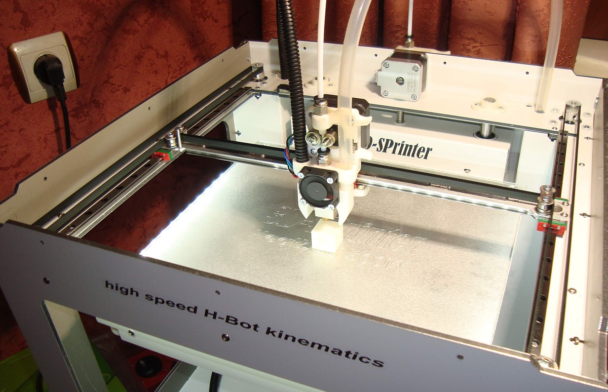

3D-SPrinter, можно сделать Орбит-кронштейн более универсальным, добавив ещё пару точек крепления для Sailfin extruder.
Останется Шерпа - но она сильно размазана в плоскости, придётся опорную площадку растягивать, проще заменить Sailfin-ом.
И для чего на нём выступы - "зубцы" на переднем торце, вокруг кулера?
UPD: догадался, для позиционирования кулера при установке.
Приходится их срезать при установке классического обдува (пятая итерация модели близка к идеалу, выложу скоро сюда).

Re: Директ-экструдер и тюнинг 3D-SPrinter PRO Techno
Непрочитанное сообщение Mazayac » 23 ноя 2021, 17:40
23 ноя 2021, 15:49
Боюсь что-то не учесть / промазать, потому что у меня его нет в наличии
Он распечатывается, готовых ни у кого нет. Степ тут: https://github.com/CroXY3D/Sailfin-Extr ... 0v123.step
23 ноя 2021, 15:49
Имеется в виду обдув турбинками 4010?
Нет, одним центробежным 5020.
Непрочитанное сообщение Mazayac » 23 ноя 2021, 18:38
3D-SPrinter, ссылка на целый степ выше.
Весь проект здесь: https://github.com/CroXY3D/Sailfin-Extruder
Да ничего не надо прикидывать, я сам сделал допом. Прикручивается поверх орбитер-кронштейна, зубчики мешаются :) Домоделю в итоге цельной деталью, чтобы сразу вешался на каретку.

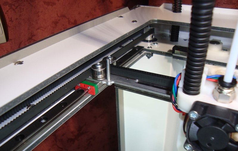

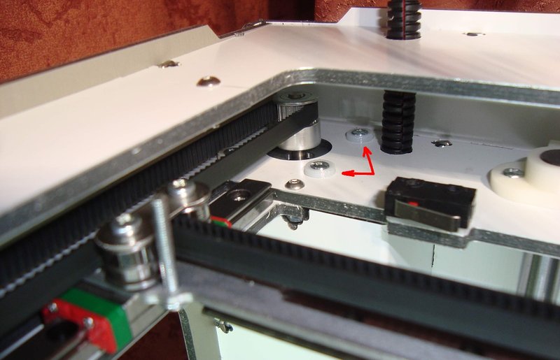

Непрочитанное сообщение 3D-SPrinter » 25 ноя 2021, 05:11
Испытал новую (плоскую) Х-балку и шайбы обводных роликов ремня на очередном СПринтере.
Как и ожидалось, никаких улучшений / ухудшений не заметил, всё так же работает. :)
Ещё попробовал повесить моторы на печатные "мягкие" втулки из ТПУшки.
К сожалению, никаких изменений тоже не заметил. Моторы по-прежнему орут и трясут весь корпус.
Ещё и чёрные драйверы 2208 v2.0 от Lerdge оказались шумнее белых от FYSETC. С этим (шумом) надо что-то делать. :?
Моторы с низкой индуктивностью (<2) кто-нибудь пробовал?
Сейчас тут установлены стандартные моторы с индуктивностью 3.7 мГн. И прямо скажем, тишиной не радуют.
