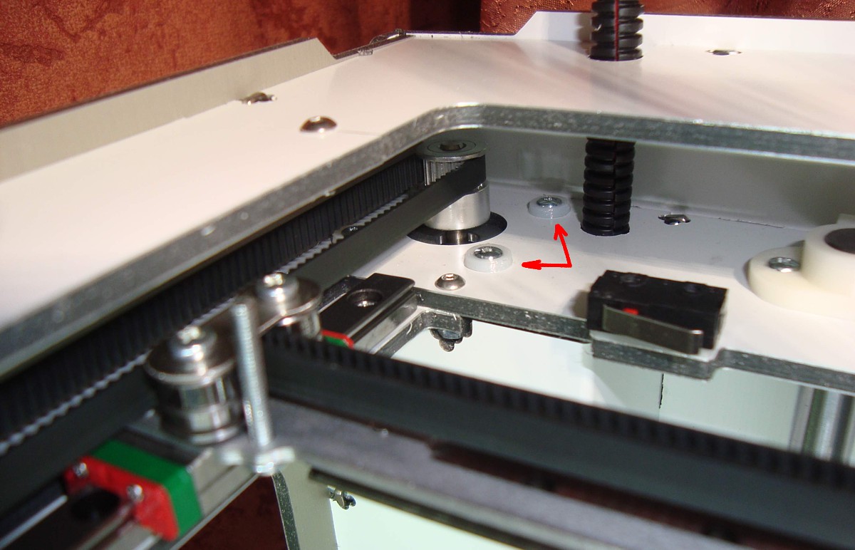

Непрочитанное сообщение 3D-SPrinter » 25 ноя 2021, 05:11
Испытал новую (плоскую) Х-балку и шайбы обводных роликов ремня на очередном СПринтере.
Как и ожидалось, никаких улучшений / ухудшений не заметил, всё так же работает. :)
Ещё попробовал повесить моторы на печатные "мягкие" втулки из ТПУшки.
К сожалению, никаких изменений тоже не заметил. Моторы по-прежнему орут и трясут весь корпус.
Ещё и чёрные драйверы 2208 v2.0 от Lerdge оказались шумнее белых от FYSETC. С этим (шумом) надо что-то делать. :?
Моторы с низкой индуктивностью (<2) кто-нибудь пробовал?
Сейчас тут установлены стандартные моторы с индуктивностью 3.7 мГн. И прямо скажем, тишиной не радуют.

А между моторами и корпусом тоже мягкие прокладки?

Конечно, сверху и снизу шайбочки из ТПУшки.
На 0.7-0-8 В на подстроечнике 2208 достаточно тихо работают.
Но не рискнул так мало оставить, поставил стандартных 1В.
У меня домашние принтеры нормально на 0.8 В работают, но я не сильно гоняю и ускорения до 3000 занизил.

Понятно.. Надо как-то физически устранять жёсткую связь моторов с корпусом.
Крутятся всякие безумные мысли, типа мягкого подвеса мотора где-то в середине колодца и передача наверх через пружинную муфту и вал.
Сверху опорные подшипники и шкивы ремня. :roll: Только есть опасения, что через пружинную муфту все вибрации снова попадут на корпус.
Либо моторы вообще в подвале ставить на виброразвязку и через короткие ремни крутить вертикальные валы в колодцах. :lol:
Я вот сегодня первый раз в жизни запустил печать на Ender 3 (переделывал другу на директ, замучились они всей семьёй с боуденом).
Несмотря на его штатные A4988, просто обалдел от аудио-комфорта.
Потом на втором этаже стола параллельно завёл Спринтер Мини с TMC2209 - и совсем загрустил :)
