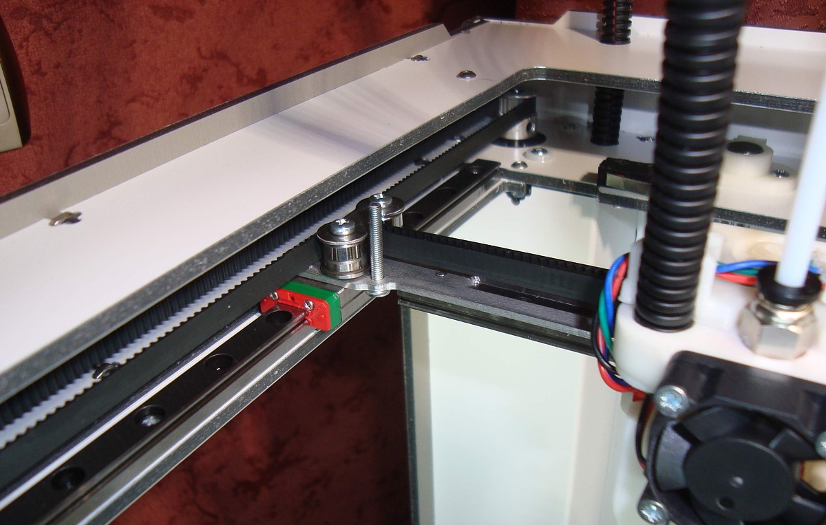

Испытал новую (плоскую) Х-балку и шайбы обводных роликов ремня на очередном СПринтере.
Как и ожидалось, никаких улучшений / ухудшений не заметил, всё так же работает. :)
Ещё попробовал повесить моторы на печатные "мягкие" втулки из ТПУшки.
К сожалению, никаких изменений тоже не заметил. Моторы по-прежнему орут и трясут весь корпус.
Ещё и чёрные драйверы 2208 v2.0 от Lerdge оказались шумнее белых от FYSETC. С этим (шумом) надо что-то делать. :?
Моторы с низкой индуктивностью (<2) кто-нибудь пробовал?
Сейчас тут установлены стандартные моторы с индуктивностью 3.7 мГн. И прямо скажем, тишиной не радуют.

Понятно.. Надо как-то физически устранять жёсткую связь моторов с корпусом.
Крутятся всякие безумные мысли, типа мягкого подвеса мотора где-то в середине колодца и передача наверх через пружинную муфту и вал.
Сверху опорные подшипники и шкивы ремня. :roll: Только есть опасения, что через пружинную муфту все вибрации снова попадут на корпус.
Либо моторы вообще в подвале ставить на виброразвязку и через короткие ремни крутить вертикальные валы в колодцах. :lol:

Снижение тока - один из самых эффективных способов снижения шума. Но на заказных принтерах опасаюсь пропуска шагов на малых токах. А потом попробуй объяснить не очень-то разбирающимся в электронике принтера пользователям, как ток на драйверах добавить.
Kaktus писал(а):
25 ноя 2021, 17:36
Подозреваю, что на турбофорсаже от рельс грохота больше чем от дрыгателей
От вибрации моторов на любой скорости может дребезжать каретка на оси X. Для устранения этой проблемы магнитный прижим предусмотрен.
Y-рельсы сами по себе мало шумят, но передают вибрации моторов на корпус. В общем, тут всё на вибрации самих моторов завязано.
