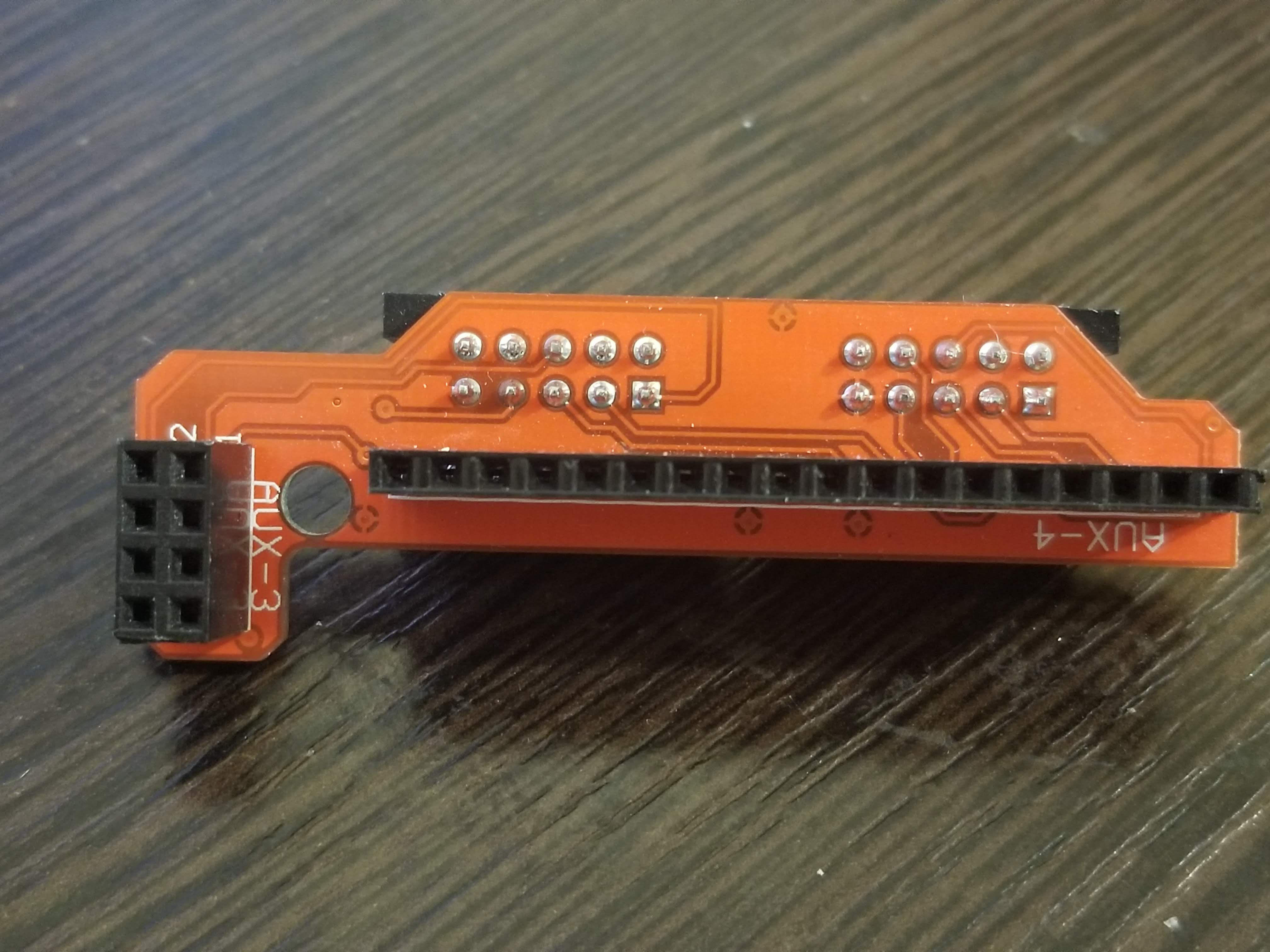

Так и не поборол данную проблему, при том это не только на первых слоях, печатает эти полосы постоянно. Отводит сопло то влево то вниз, чем портит деталь, так как пластик начинает течь и клеиться к деталям
слайсер то какой? принтер тупая машина. он делает то что ему сказали, просто переводит gcode в шаги и мерит температуру...

такое ощущение что одновременно с ретрактом дергает и одну из осей

Daeamon,
Сам не сталкивался, но где-то видел один в один проблему - решилось заменой карты. Объяснение простое - если карта сбоит, то вместо нормальной координаты принтер получает "0" (ну или что-то типа "FF"). Ну и соответственно "уезжает в закат".

уезжает в закат
Тоже думал об этом, может конечно сам переходник сбоит, он довольно печальный))

Проблема с постоянным отводом сопла до нуля по X и Y была в долбаном переходнике
Спойлер Фото виновника
Был заменён или как то напрямую соединили?
Непрочитанное сообщение Alex Post » 06 мар 2019, 00:13
Там активных элементов нет, так что можно просто пропаять для начала.

Был
заменил на другой
