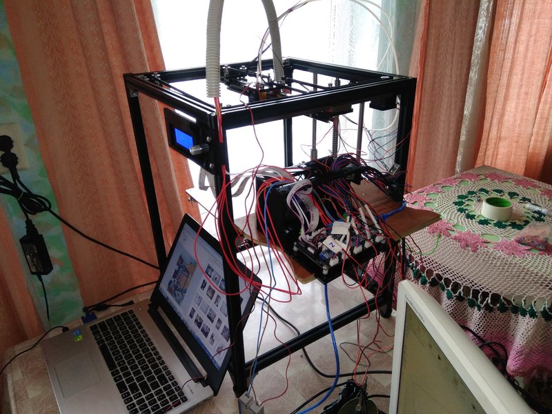

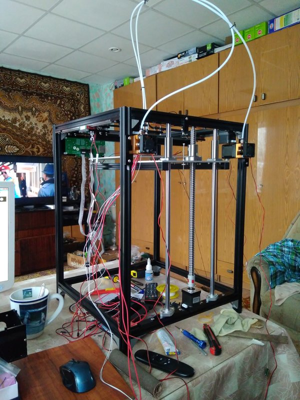

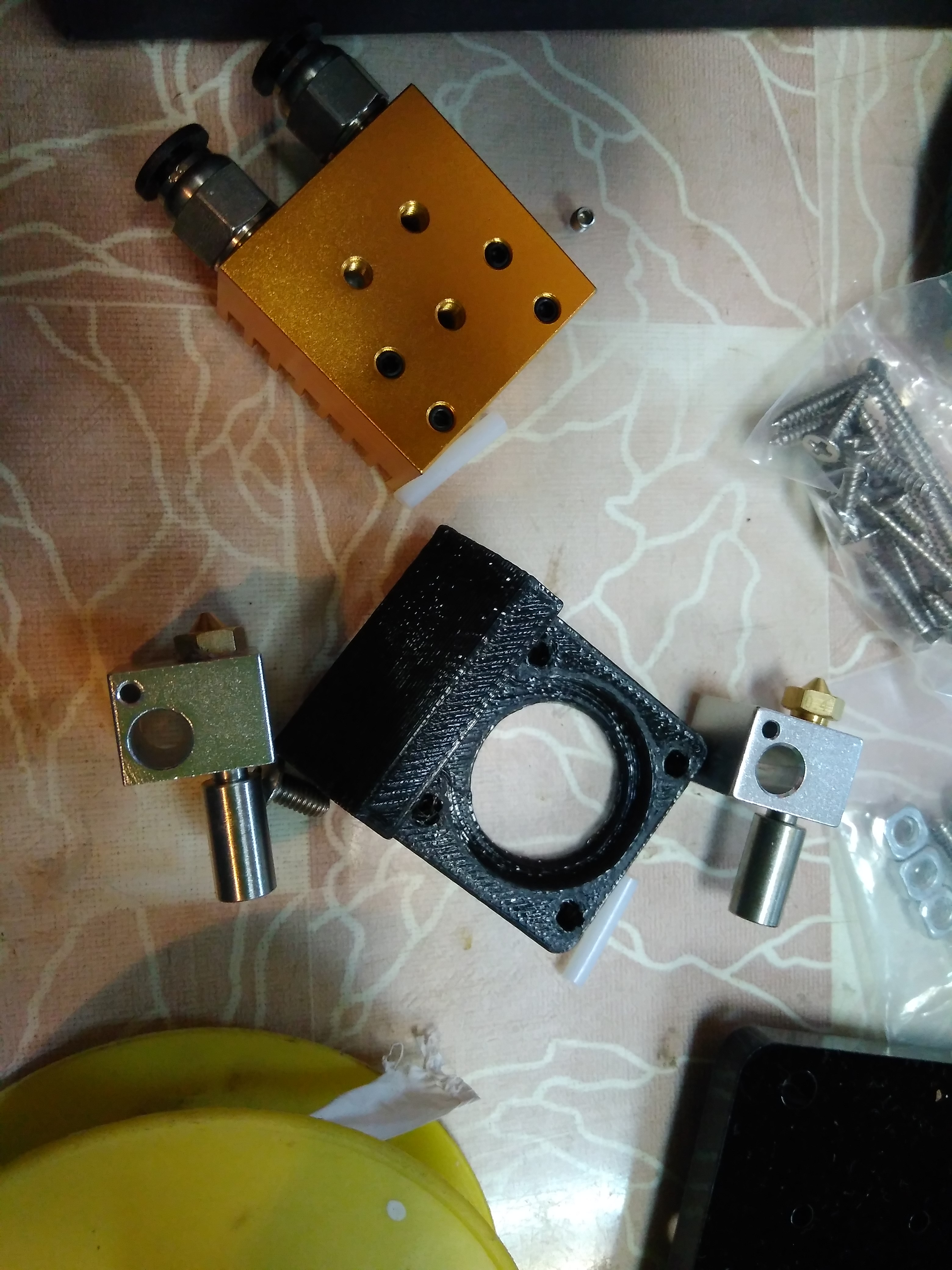

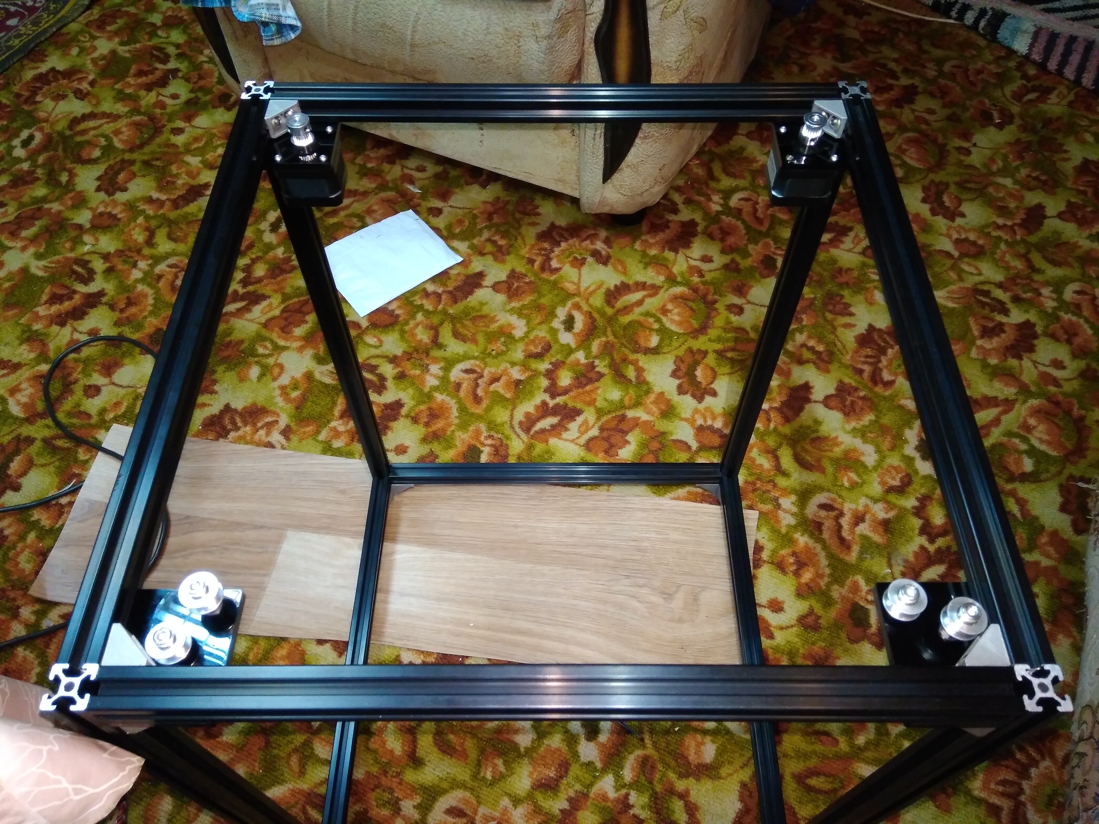

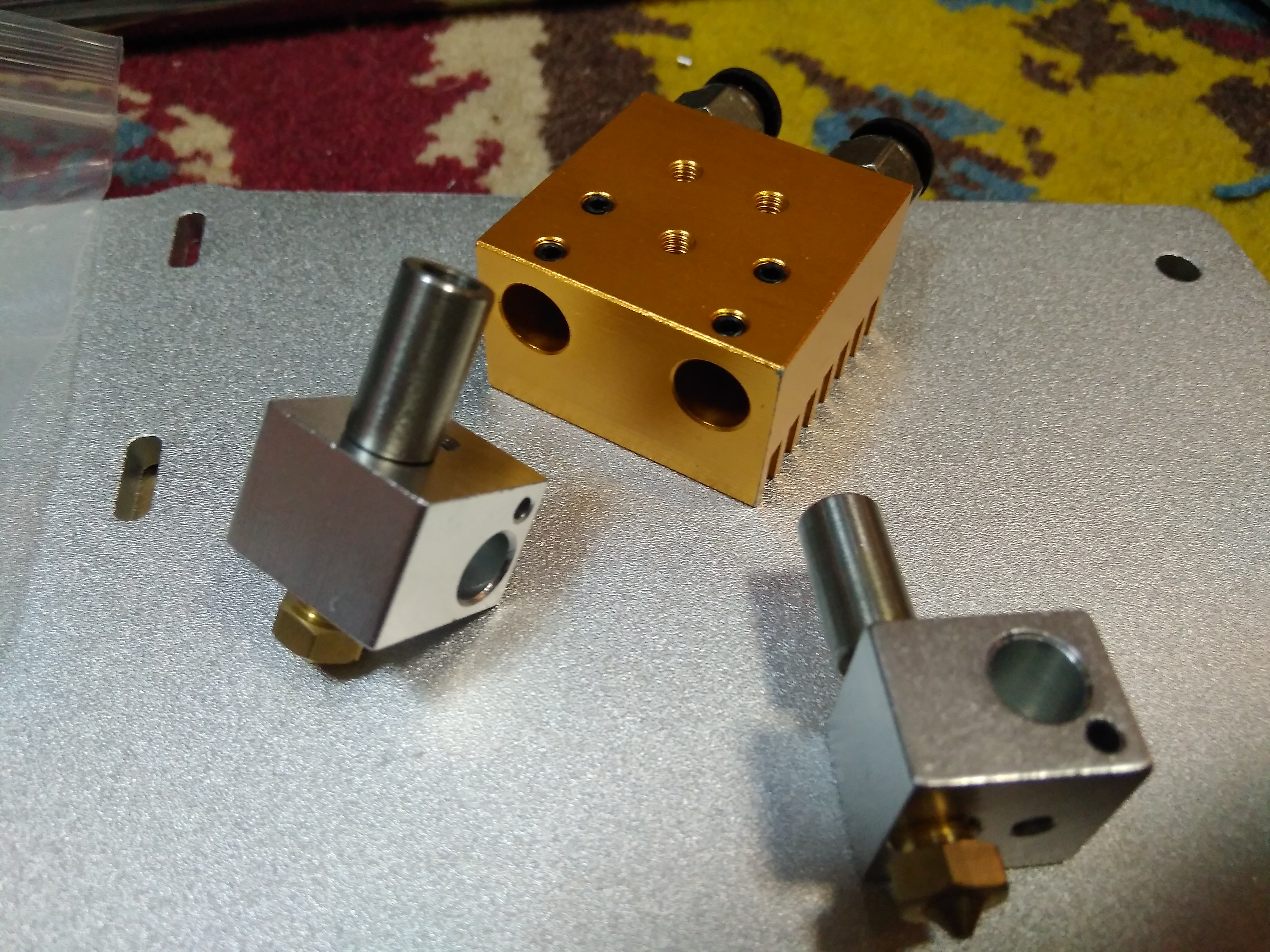

Я ещё совсем новичек в 3d печати, много не знаю, много не умею, но верю что научусь всему необходимому.

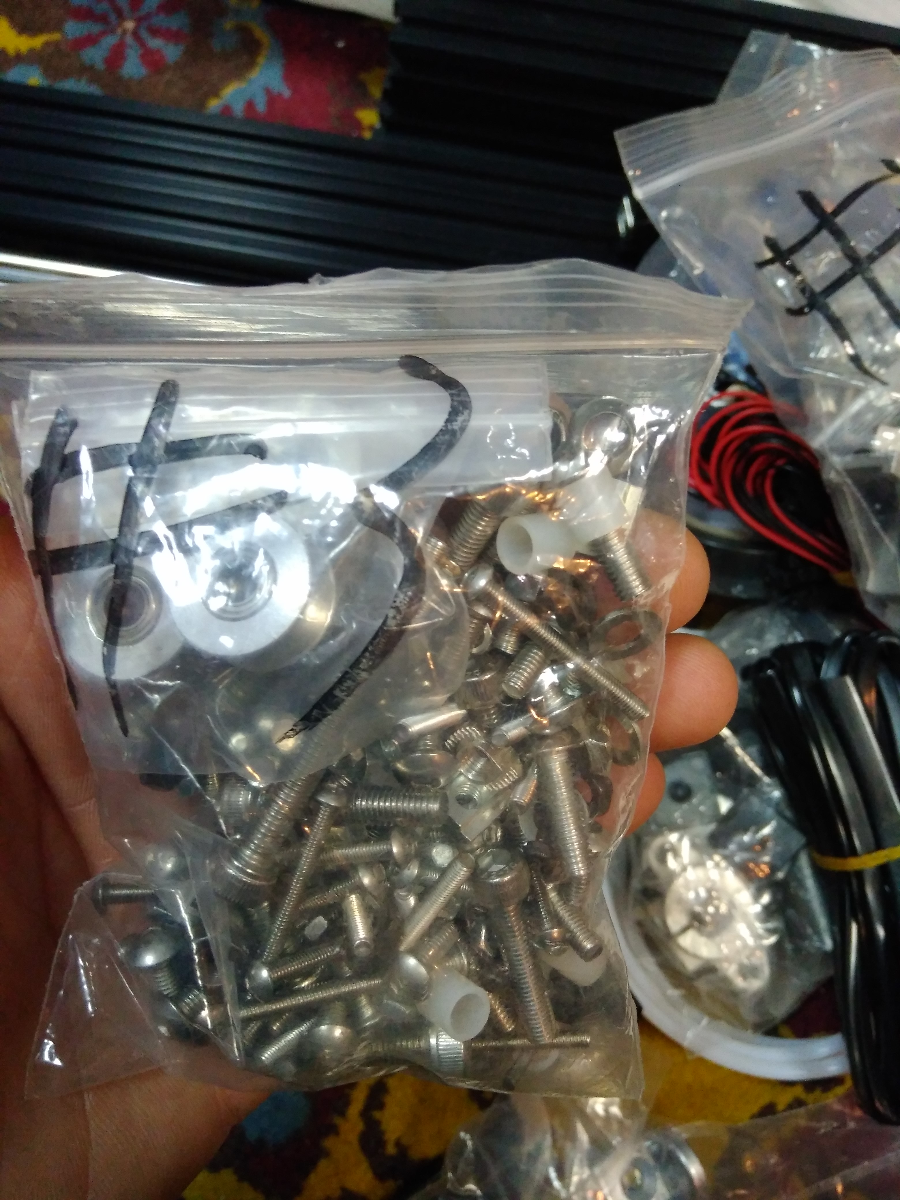

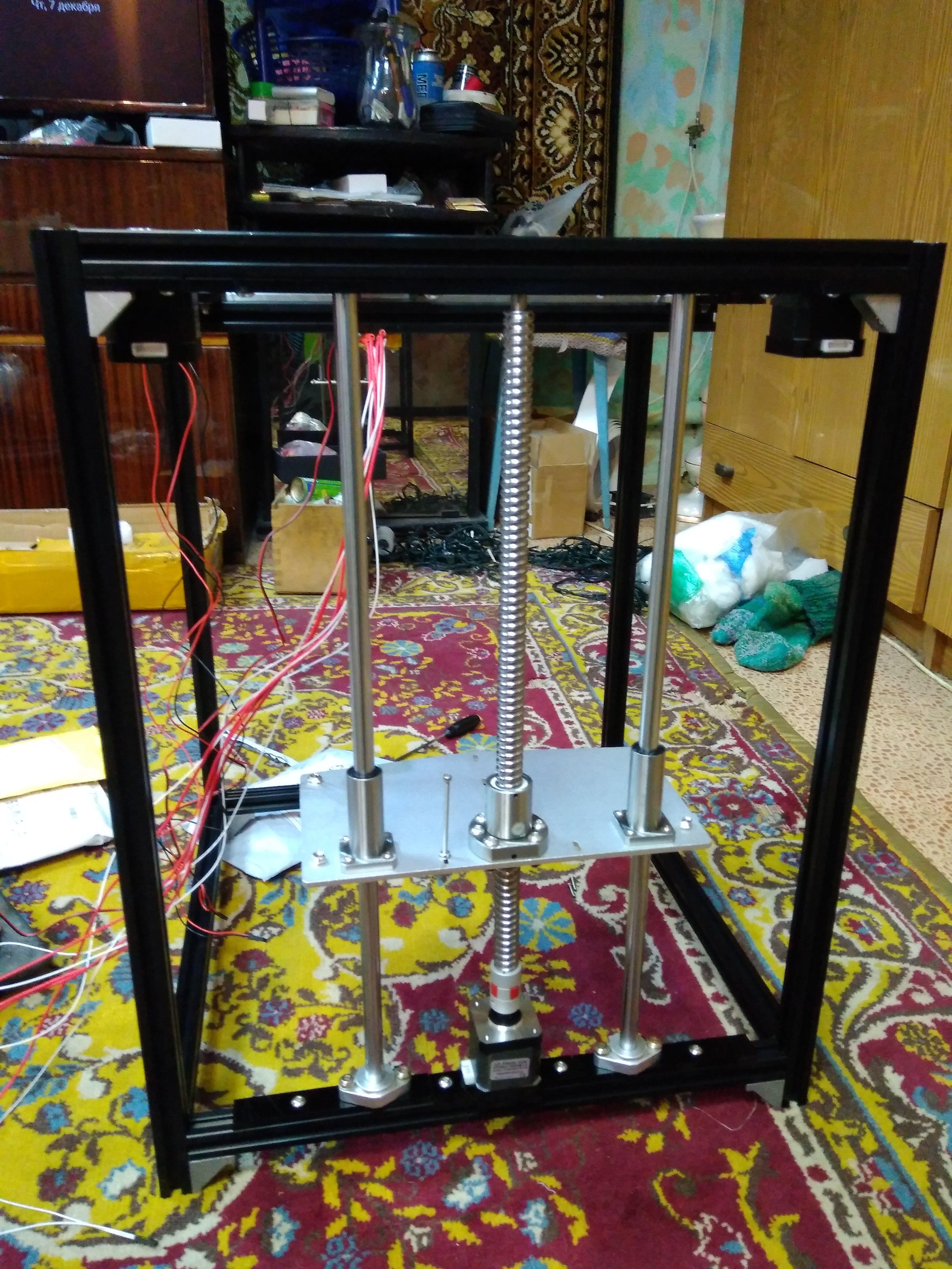

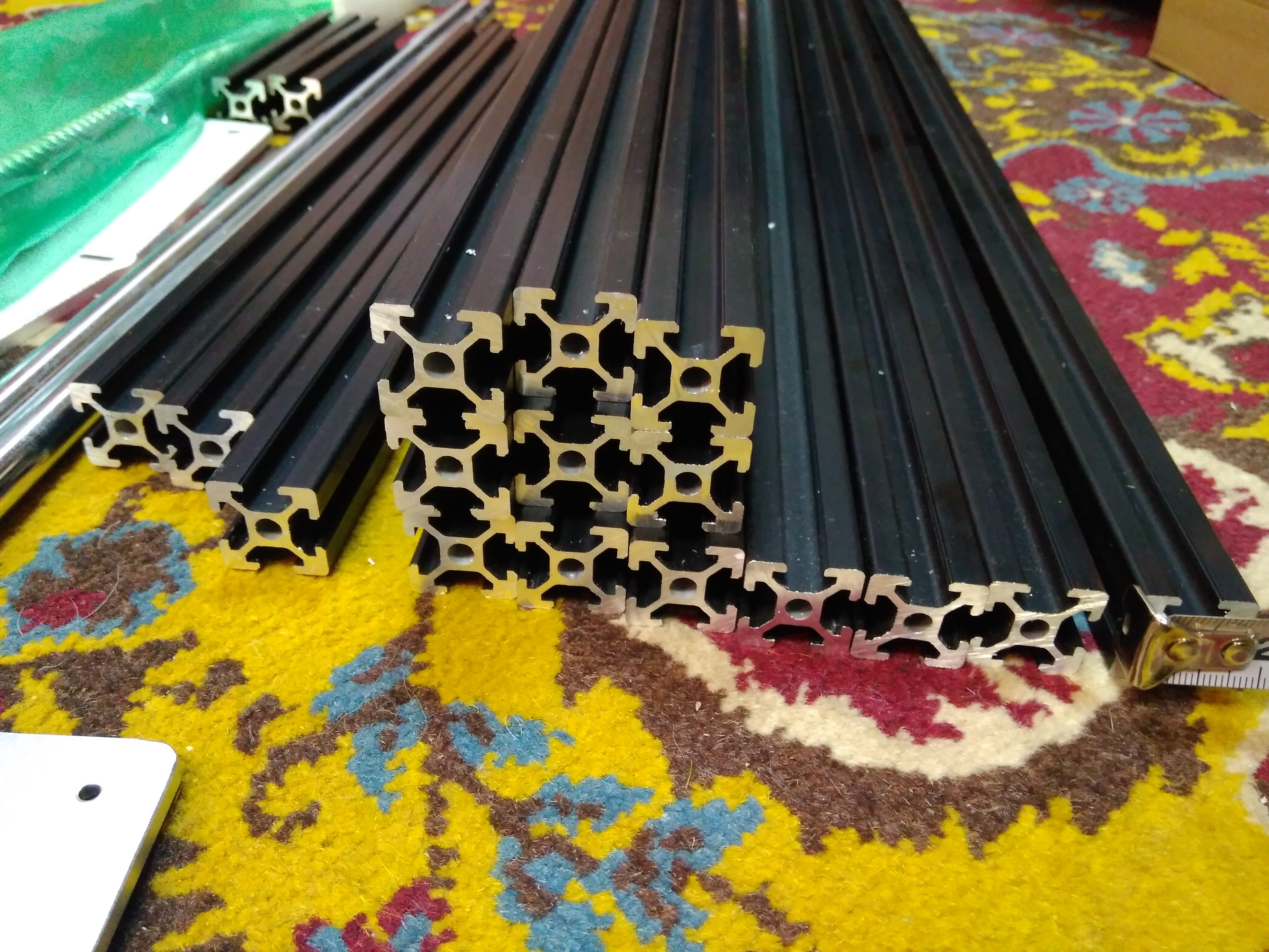

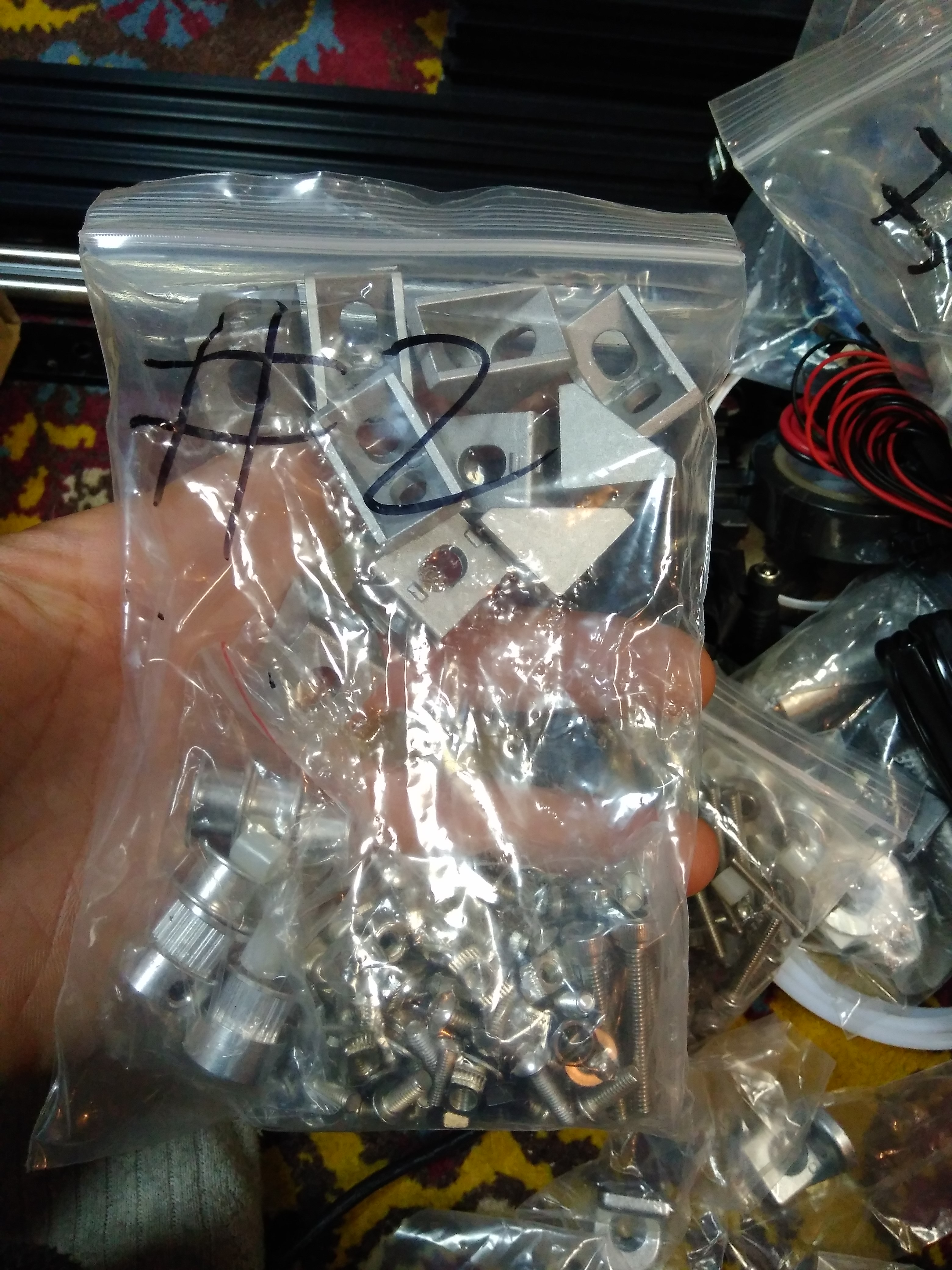

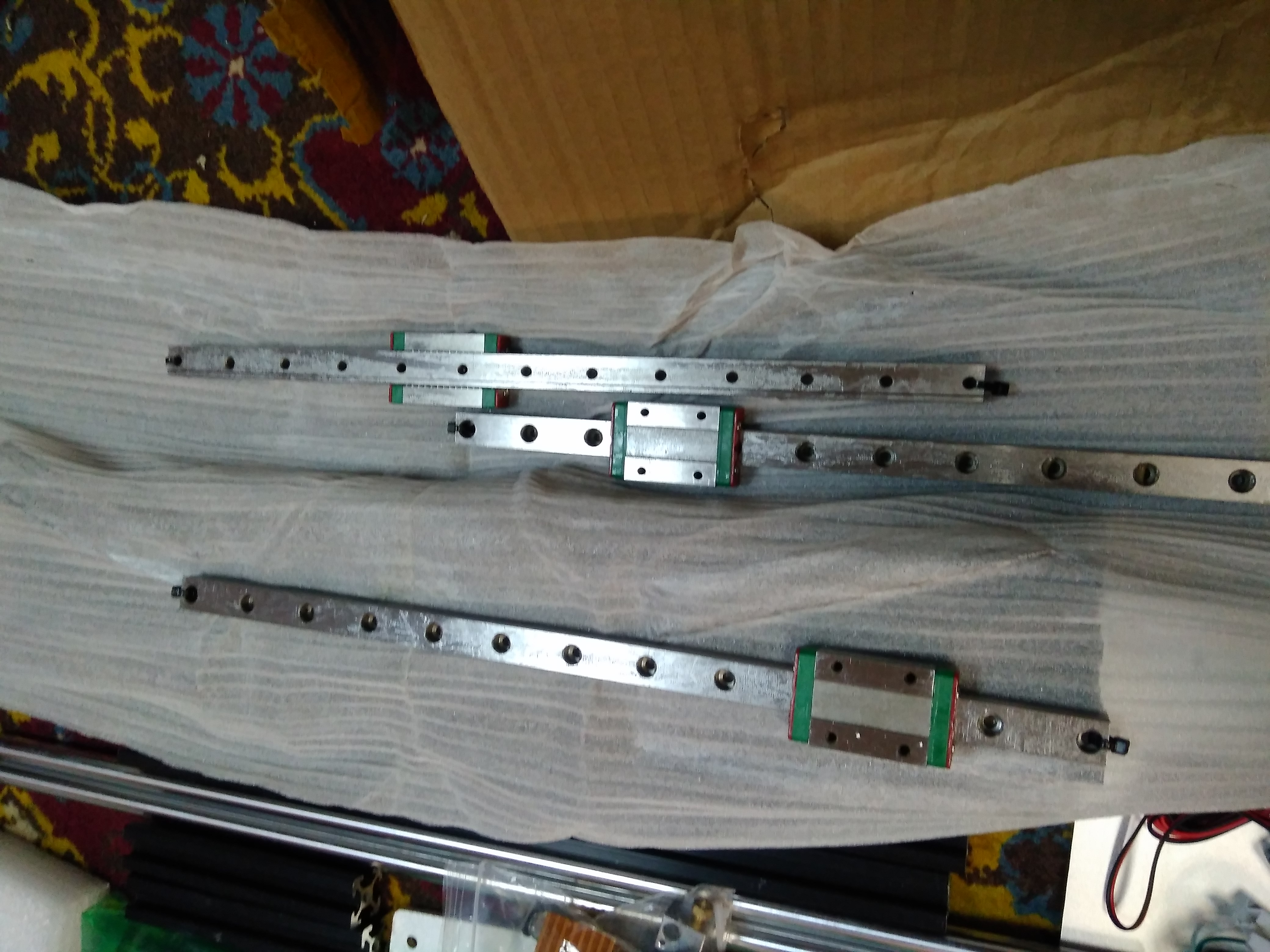

Заказал, получил и уже почти до собирал принтер с Али DXIMTECH DX-3D18930, если можно его так назвать. По стоимости он не сильно отличается от A6, A8, а перспективный задел не плохой: линейные направляющие, алюминиевая рама ), но на этом кажется и всё.
Фото шибко подробные не делал, какие есть:

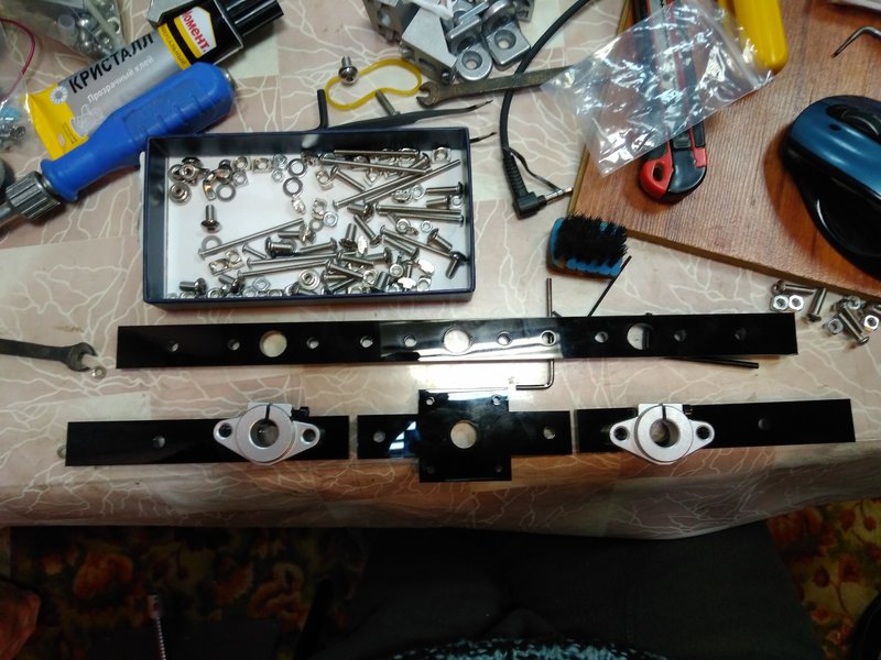

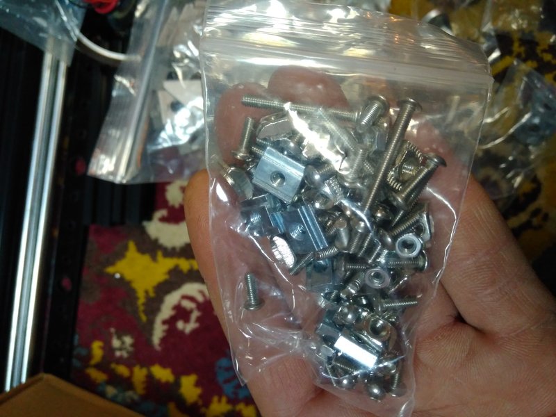

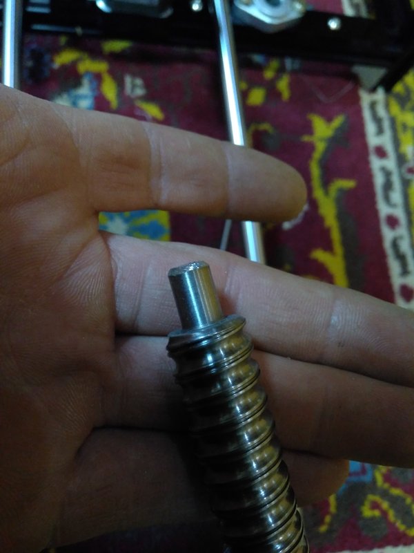

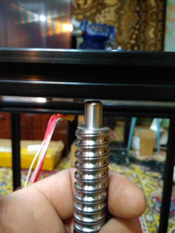

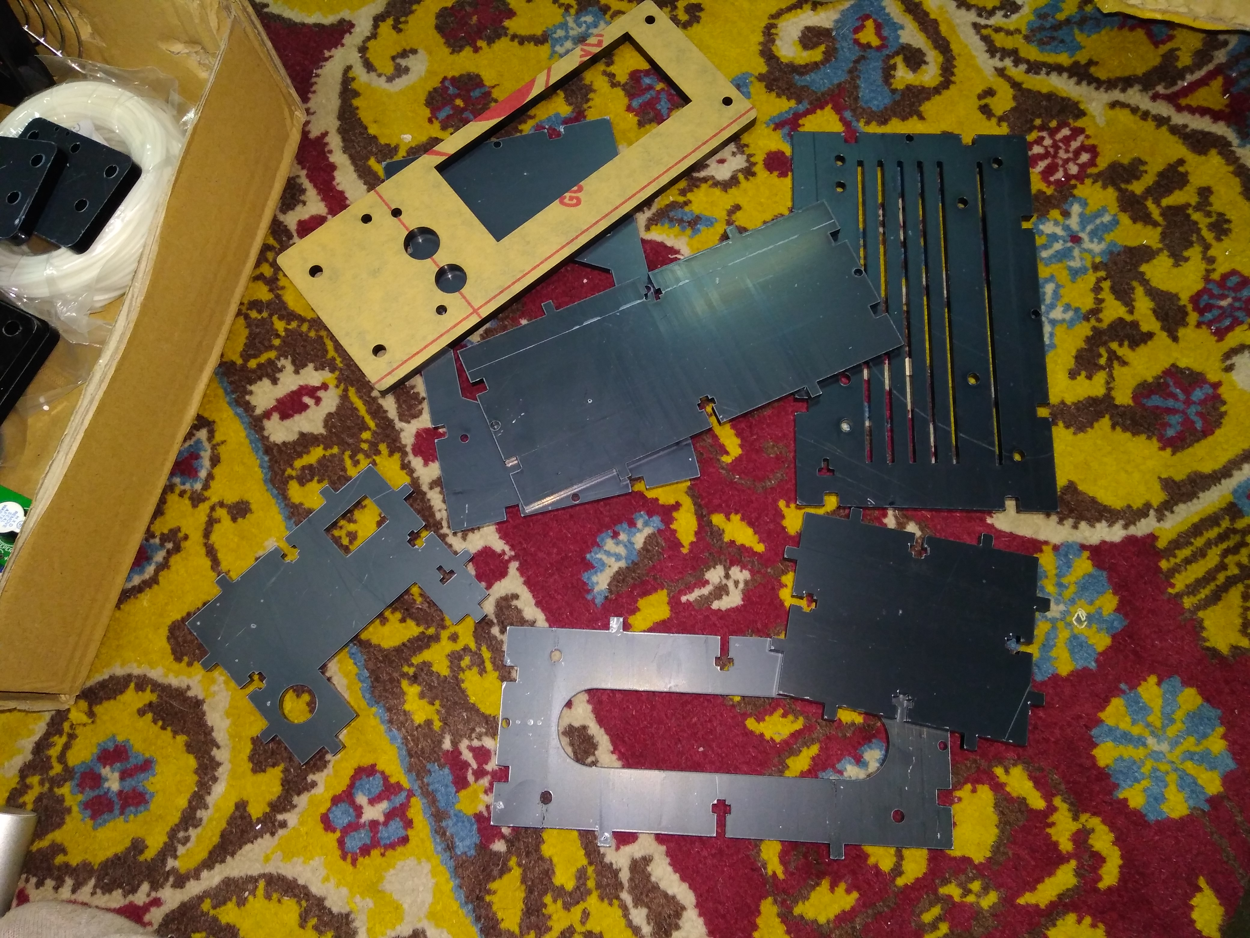

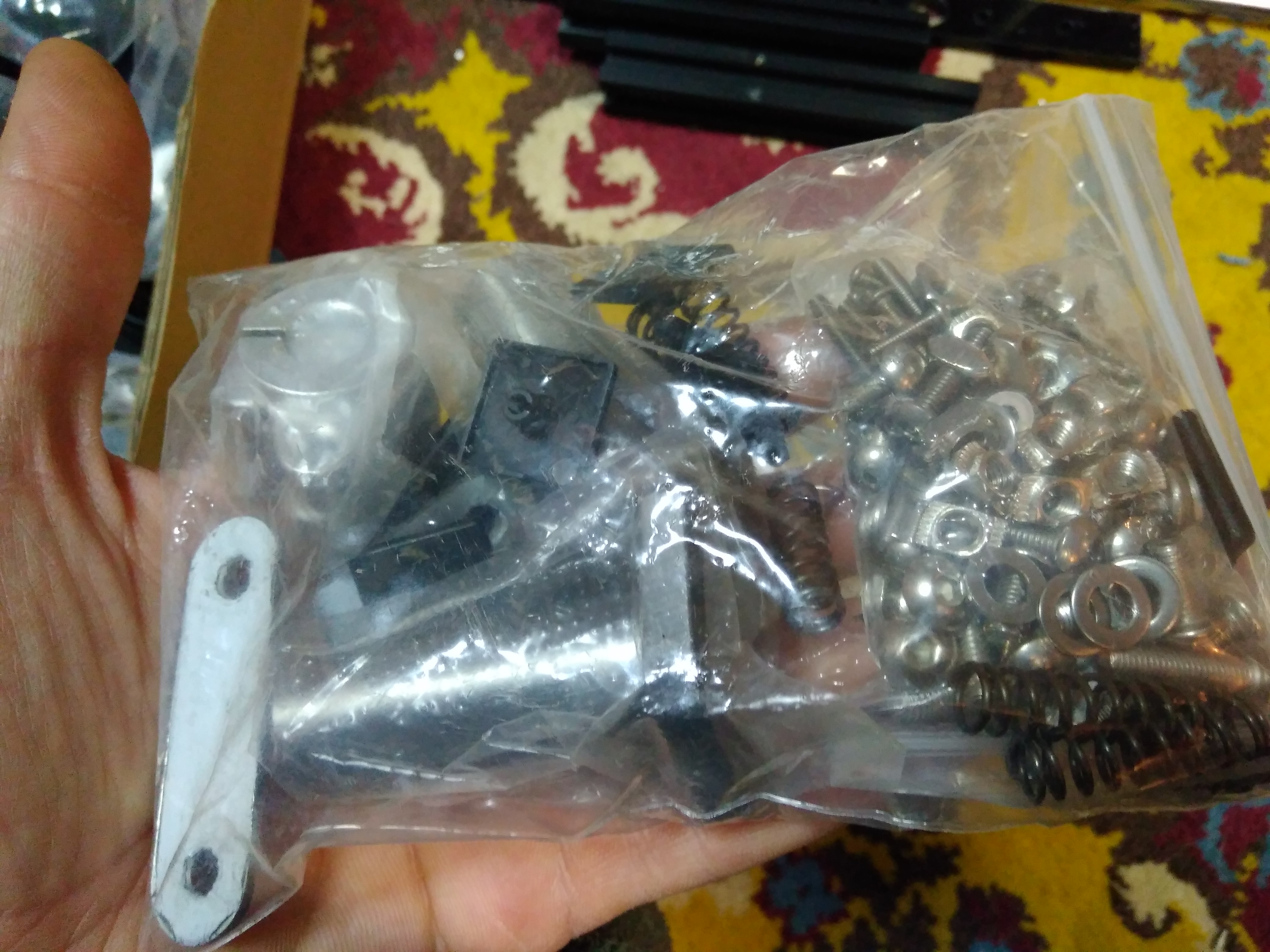

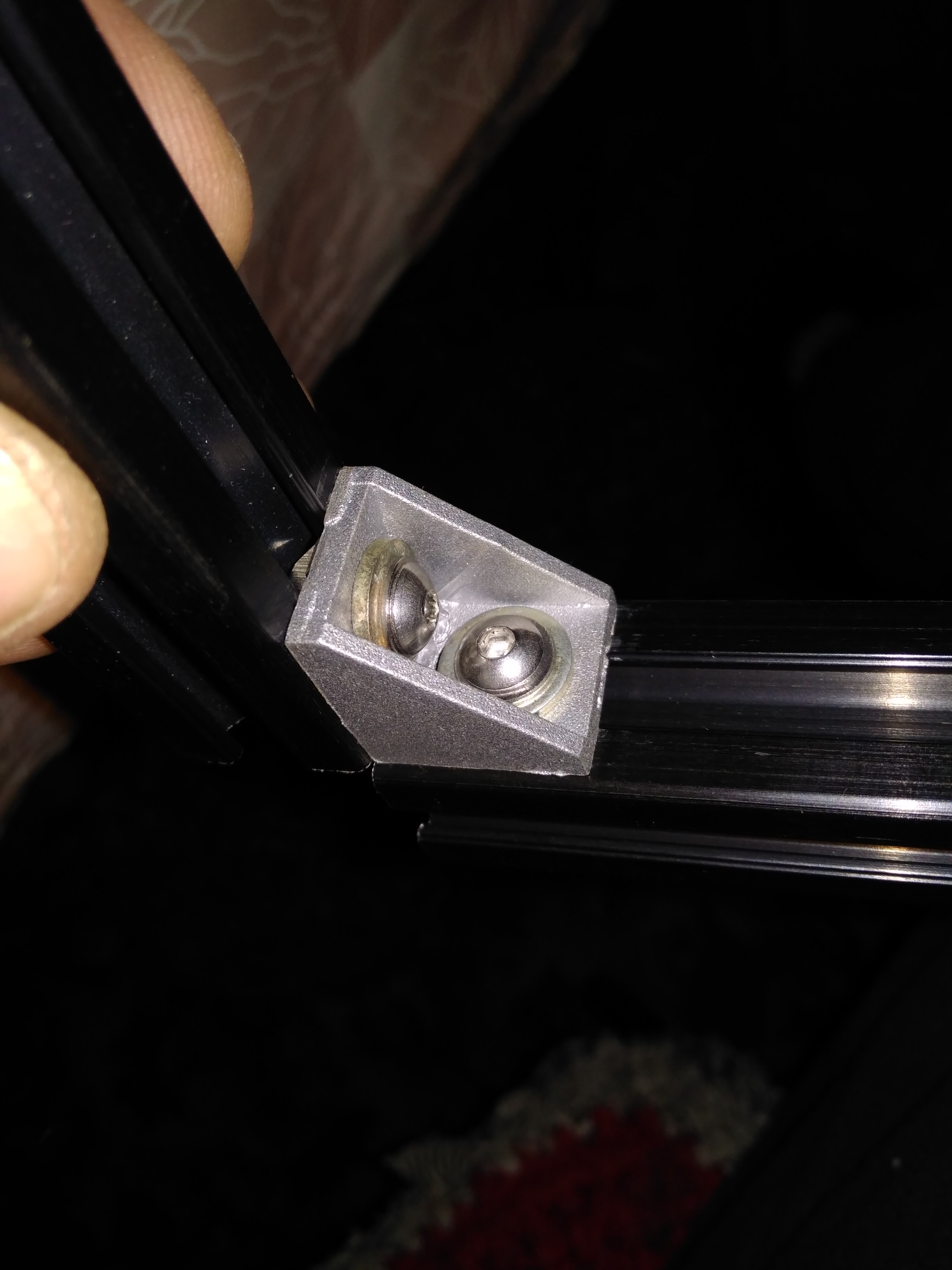

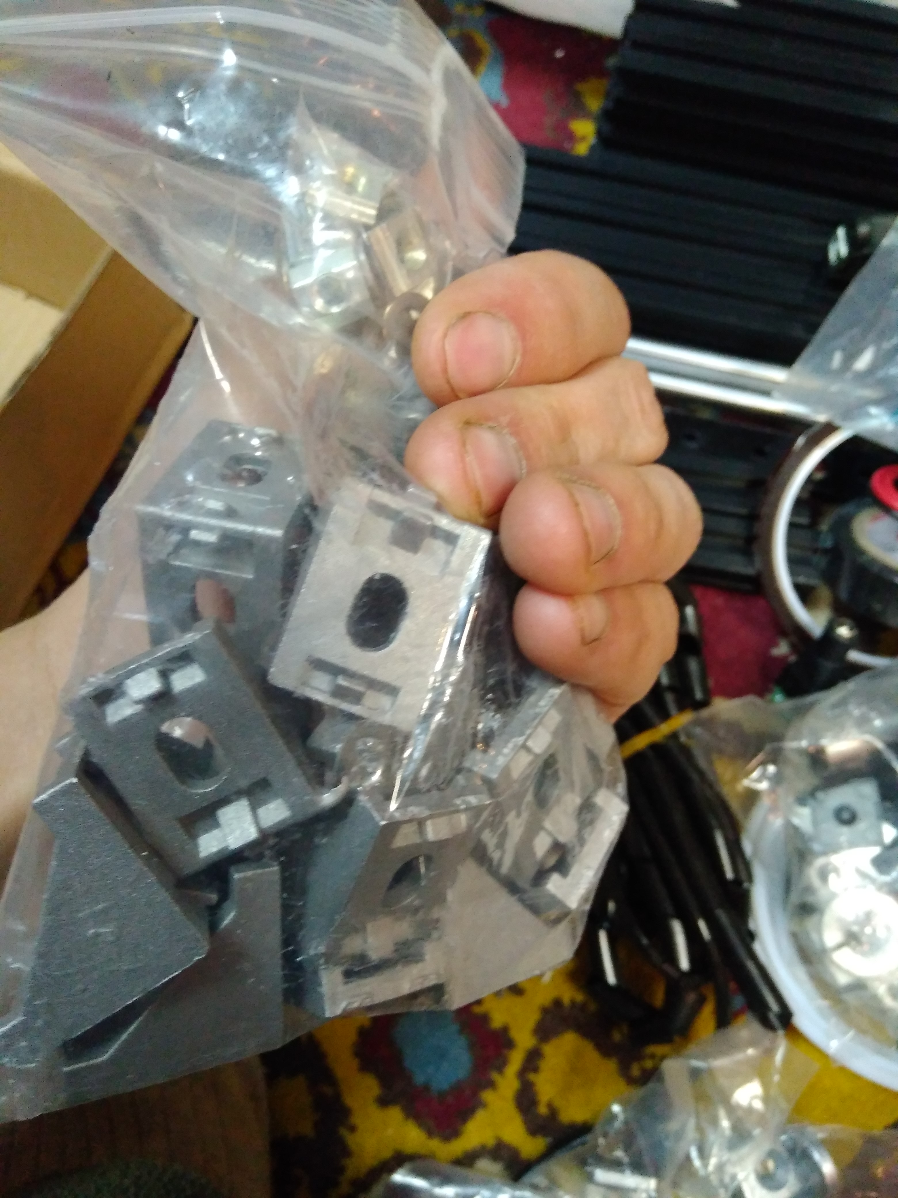

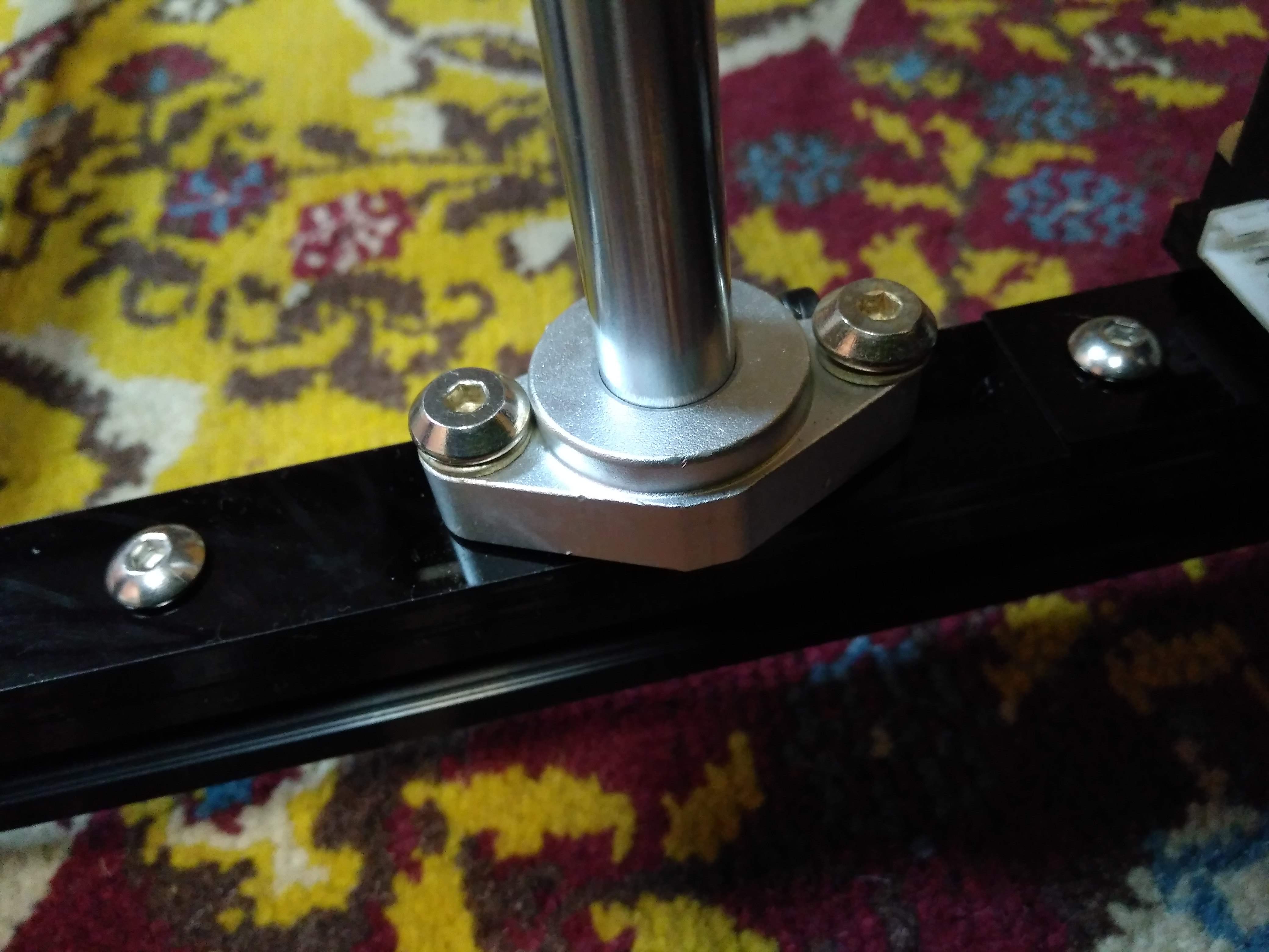

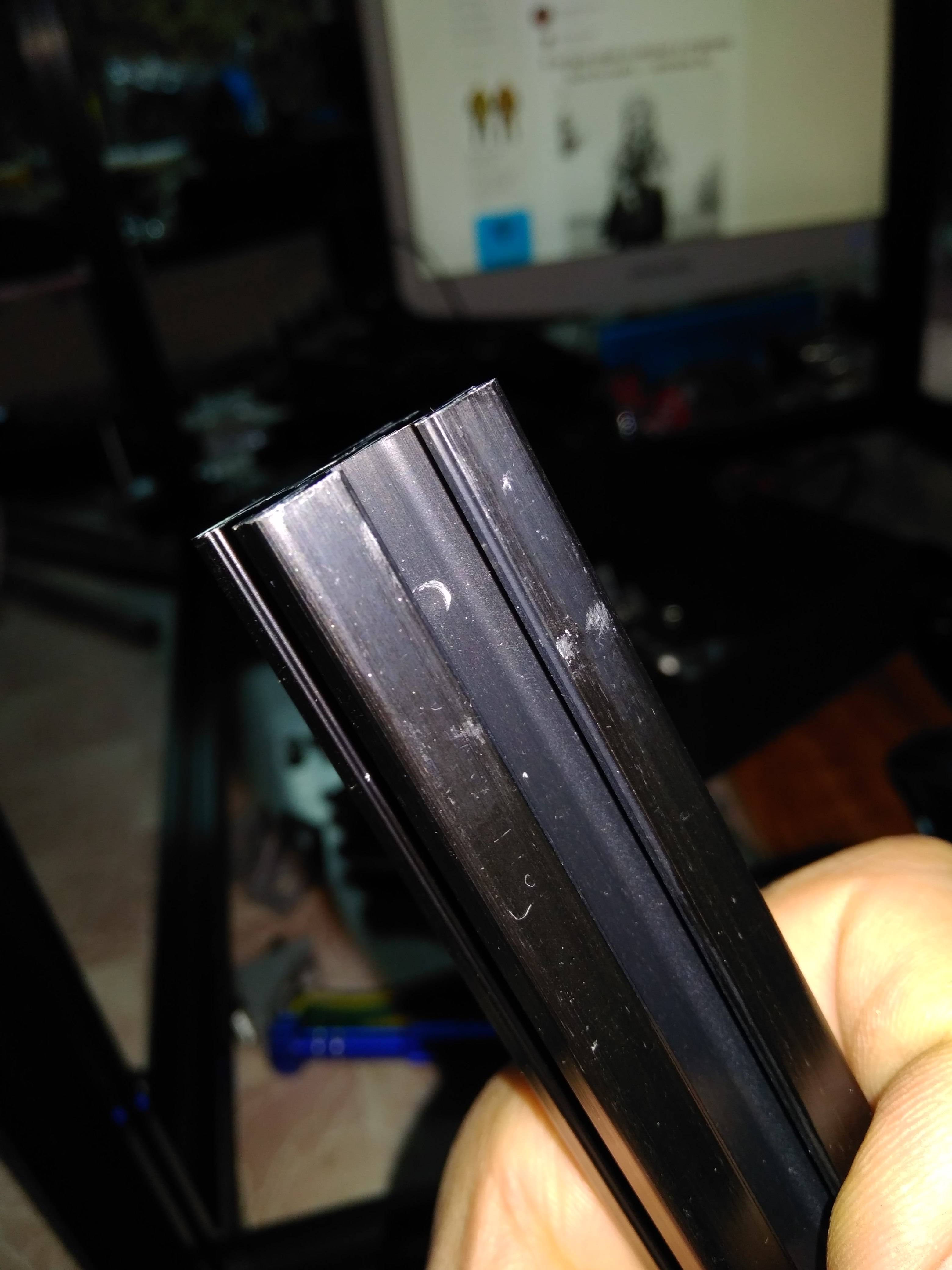

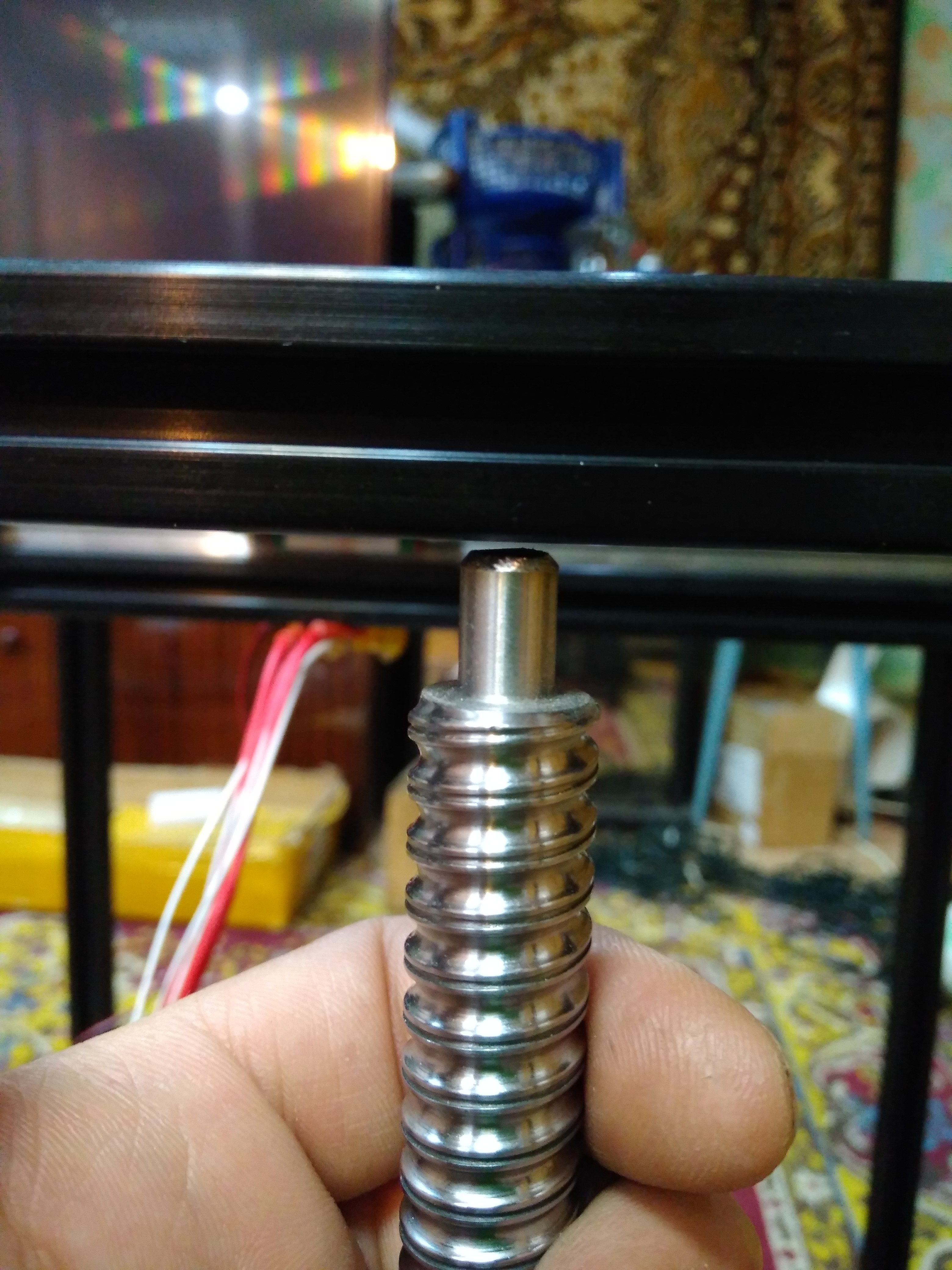

Не могу сказать что разочарован заказом, но в целом это было ожидаемо. Комплектация отличается во многом. В количестве и качестве метизов, болты, гайки, шайбы и прочее, не всегда подходит длина - тогда брал свои, не всегда хорошая резьба на Т-гайках - проходил метчиком. Корпус для электроники не такой как в мануале с флешки, должен был быть напечатанный, а пришел из акрила, не плохой но другой. Червяный вал оси Z не влазил на своё место в раму, между горизонтальными профилями, пришлось сточить пару милимметров на наждаке. Рама - куб принтера по итогу сборки недостаточно жесткая, сказываются мелкие уголки и болты со шлицами под шестигранник. Когда протягиваешь эти болты, грани у некоторых срываются - либо многое от них требую, либо метал у них слабоват, не знаю. Ну главное чтоб он хоть на мылых скоростях печатал без значимых искривлений, а раму можно усилить.

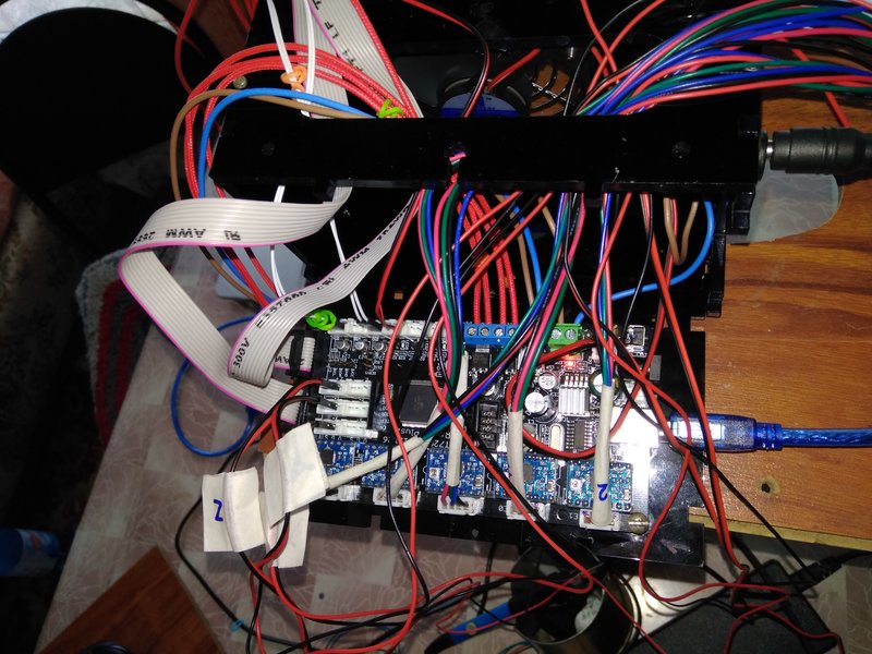

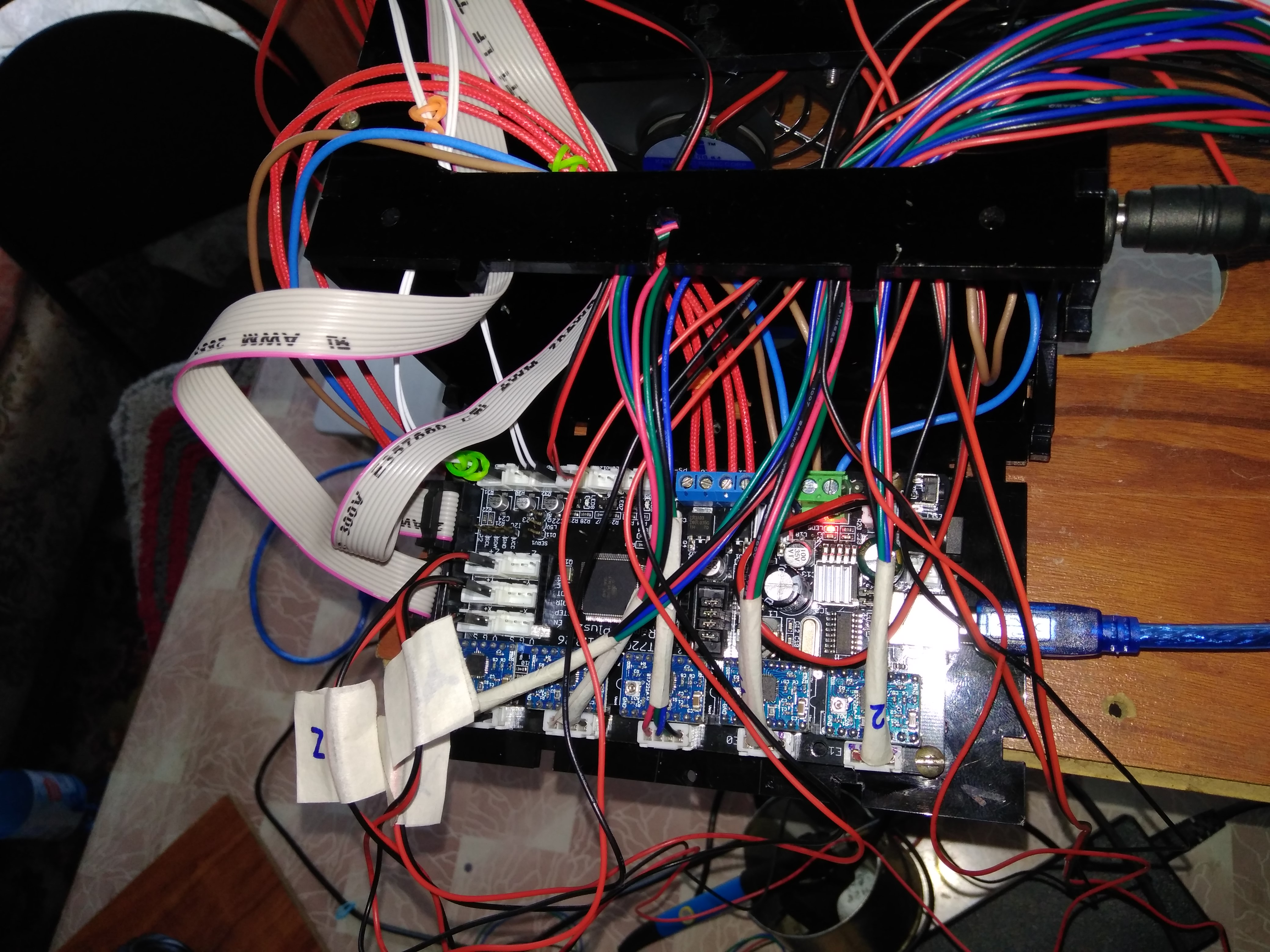

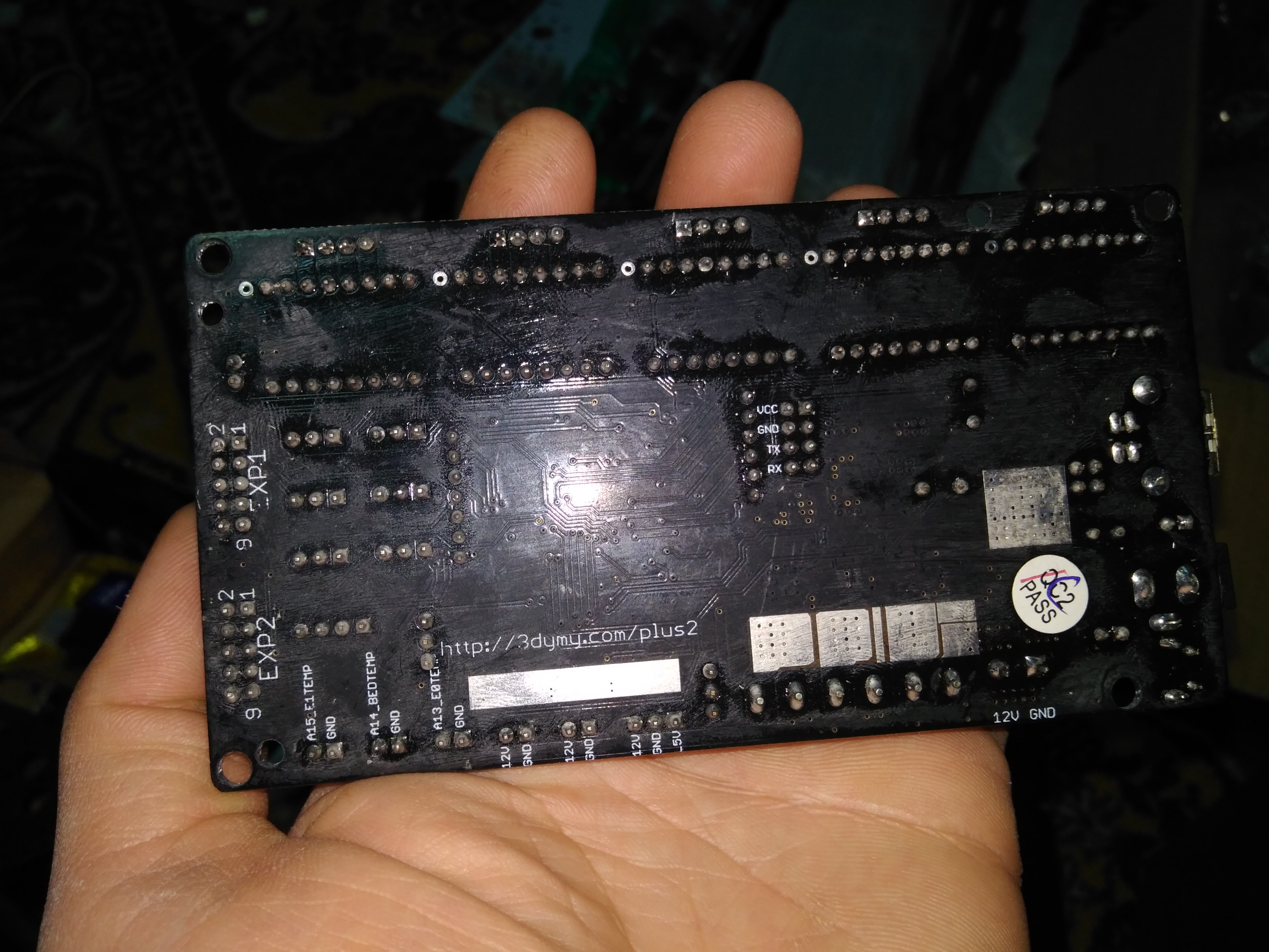

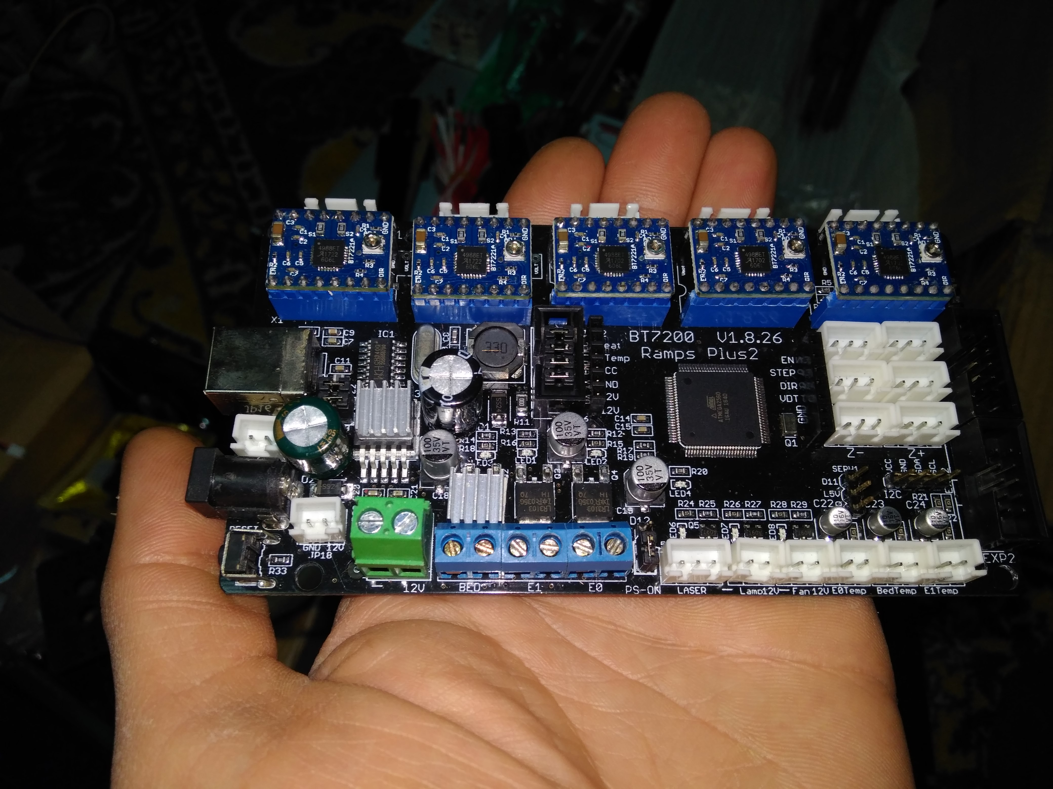

И вот главная незадача для меня, плата управления в комплекте не та что в мануале. Должна была быть такая ramps 1.4, а по факту она вот такая BT7200 v1.8.26 ramps plus 2. Для опытного печатника это наверное простая задача, но не для меня новичка. Мануал этой плате соответствует с большой натяжкой. Комплектные драйвера не возжелали установиться, скачал от сюда https://github.com/3dymy/RampsPlus2, эти встали но на этом пока всё, какой софт нужен для работы, я толком не знаю, а то что идет в комплекте,местами с китайскими иероглифами. Что-то работает(чуть-чуть), а что-то нет. Я ещё не уверен что все кабеля верно воткнул, не говоря уже о том, чтоб проверить, идёт ли, по всем ли кабелям сигнал.
Я на форуме вчера только зарегистрировался, может есть какой-то гайд для таких как я? Мне видимо надо софт путёвый и по моей плате бы мануал.

Непрочитанное сообщение AKDZG » 09 дек 2017, 13:08
Подвигайте осями из Пронтерфейса https://3deshnik.ru/blogs/akdzg/pronter ... -printerom
А потом читайте про слайсеры. Например есть бесплатный слайсер Cura https://3deshnik.ru/blogs/akdzg/obzor-o ... jsera-cura
Модели для начала можно найти на Тинги https://www.thingiverse.com/
А на плате не подписано, куда подсоединять какие двигатели?

Непрочитанное сообщение Vladimir74Miass » 09 дек 2017, 13:50
AKDZG писал(а): ↑
09 дек 2017, 13:08

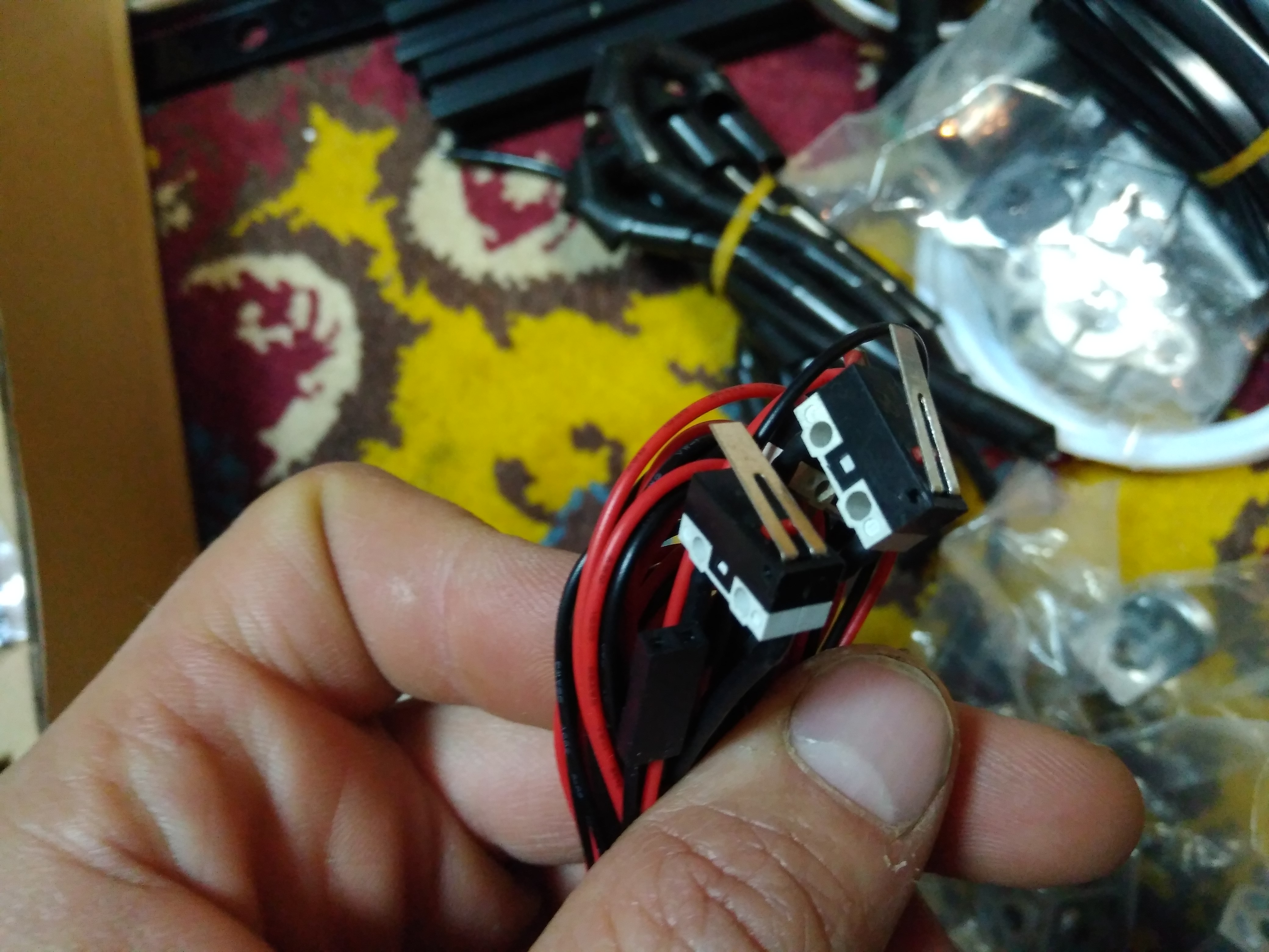

Оси двигаются но не так. Оси перепутаны и кажется концевики у меня не действуют(

Непрочитанное сообщение Robert Sa » 09 дек 2017, 14:00
Vladimir74Miass писал(а): ↑
09 дек 2017, 13:50
они не отрабатывают и слышно гудение когда устанавливается голова в показанном положении? или не доходят до концевиков?

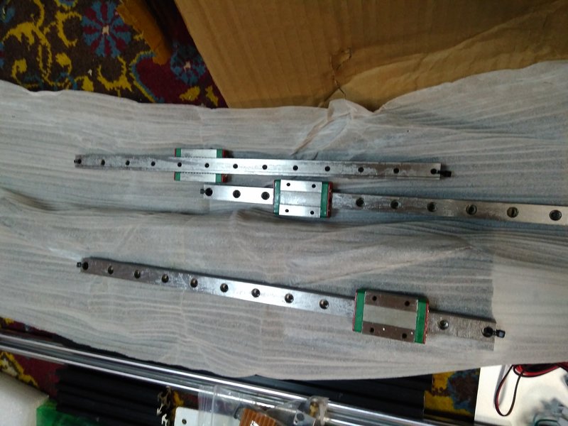

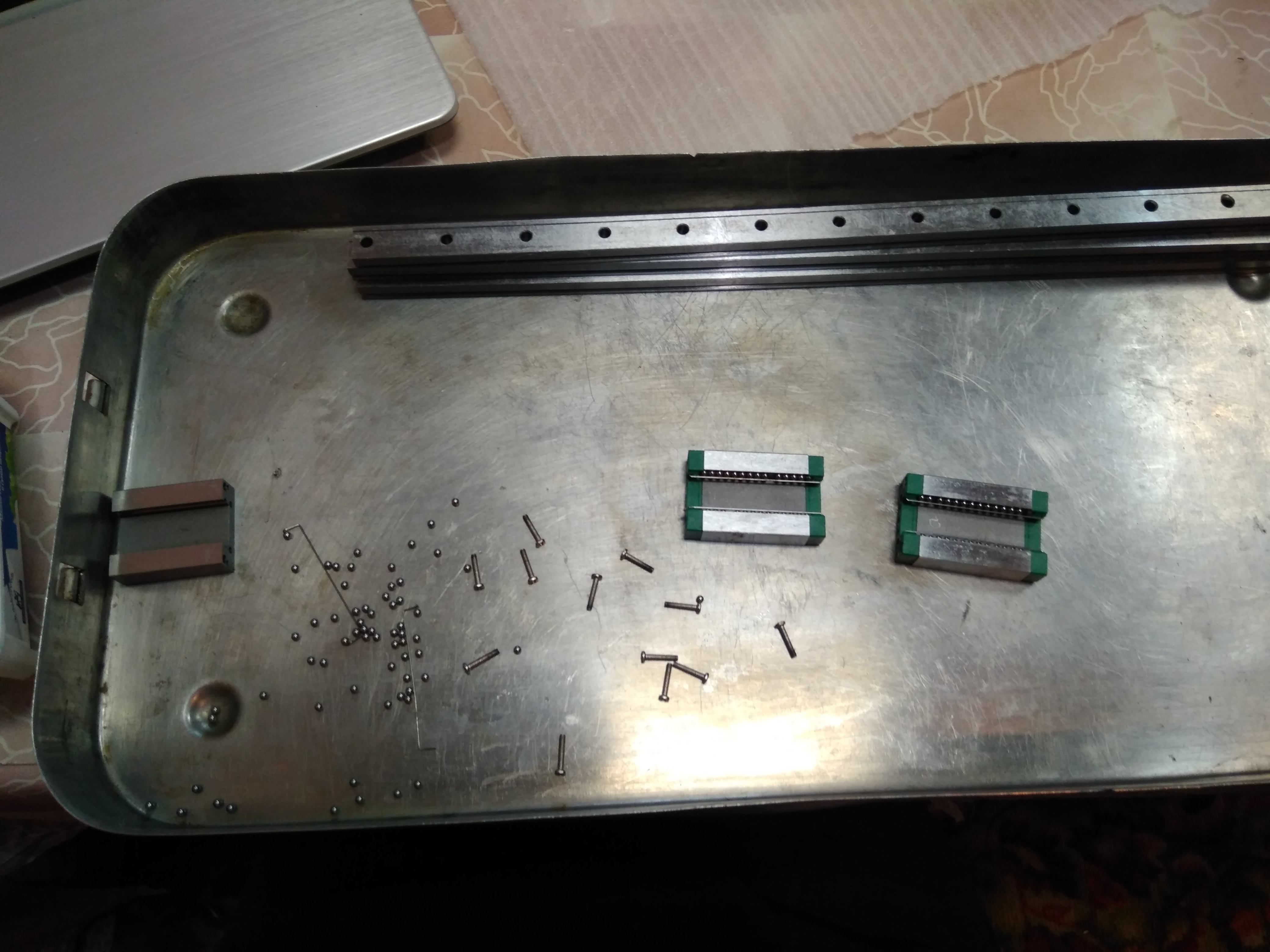

вы уверены что все шарики в блоках подшивников равномерно по кол. установлены после их тотального разбора?

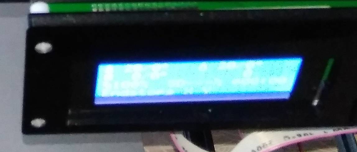

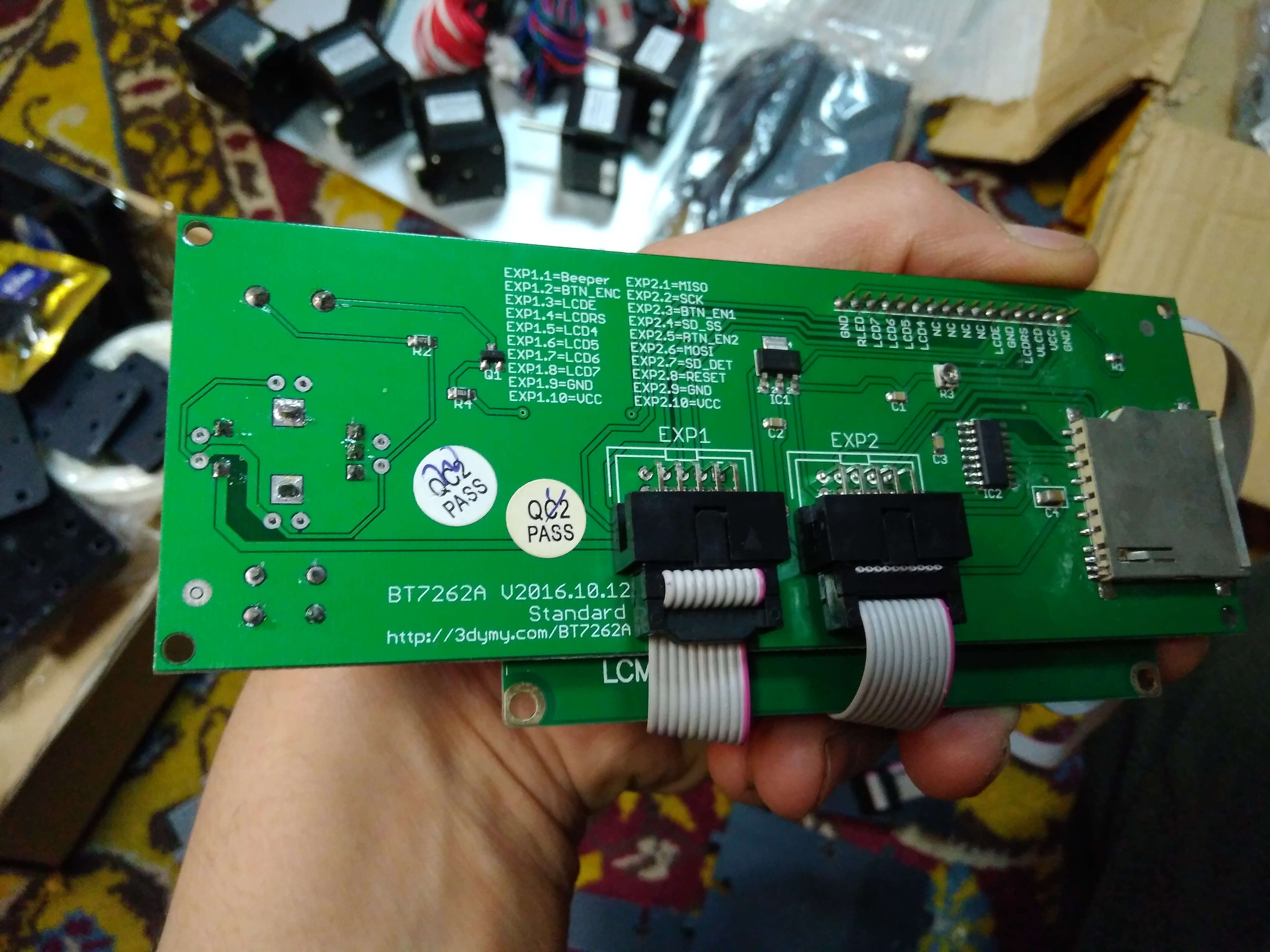

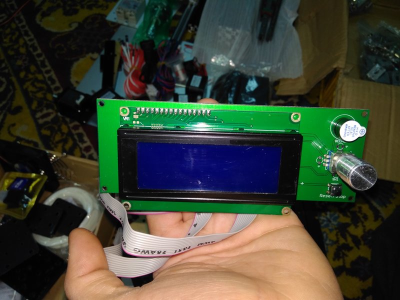

Комп видит. На дисплее принтера вот это при запуске, там уже было.
Думаю да. Во всех направляющих были одинаковые пропуски шариков. Так и оставил после сборки.
а блоки после установки плавно ездили по рельсам? или рывками по усилию при ручном продвижении?
Фотки содержание на дисплее не видно, не подгружаются , не знаю в чем дело
Покажите в лоб , что на дисплее?

09 дек 2017, 14:08
Плата ваша такая , судя по информации из вики - совершенно одинаковя по расположению портов как у Ramps 1.4
Не похоже, разве это одинаковые платы?
Спойлер моя
Спойлер и из вики по вашей ссылке
Чаще всего я тут онлайн: https://vk.com/zvgprof

Непрочитанное сообщение Robert Sa » 09 дек 2017, 14:32
09 дек 2017, 14:27
Флософия разводки думаю одинаковая, просто в вашей плате больше разъемов установлено.
плата Plus2 вроде работает с прошивкой репитер. Надо смотреть на дисплей.
Не сказать что прямо идеально, но без люфтов и усилий. Это сейчас не самое главное для меня.
Marlin 1.1.0- RCB

ОК, тогда вопрос дублирую, нужен ответ - концевики не отрабатывают и слышно гудение когда устанавливается голова в показанном положении? или не доходит голова до концевиков?
концевики не отрабатывают, не говоря уже о том, что не верно двигается по осям. Сейчас что-то вообще только в двух направлениях движется и то не правильно.
Каретка доходит до одного из концевика, жмет его и не выключает двигатель
