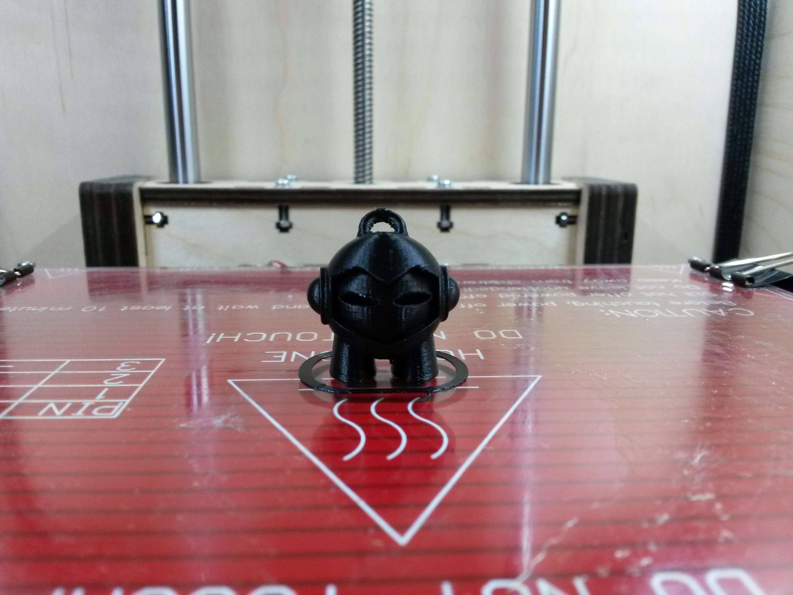

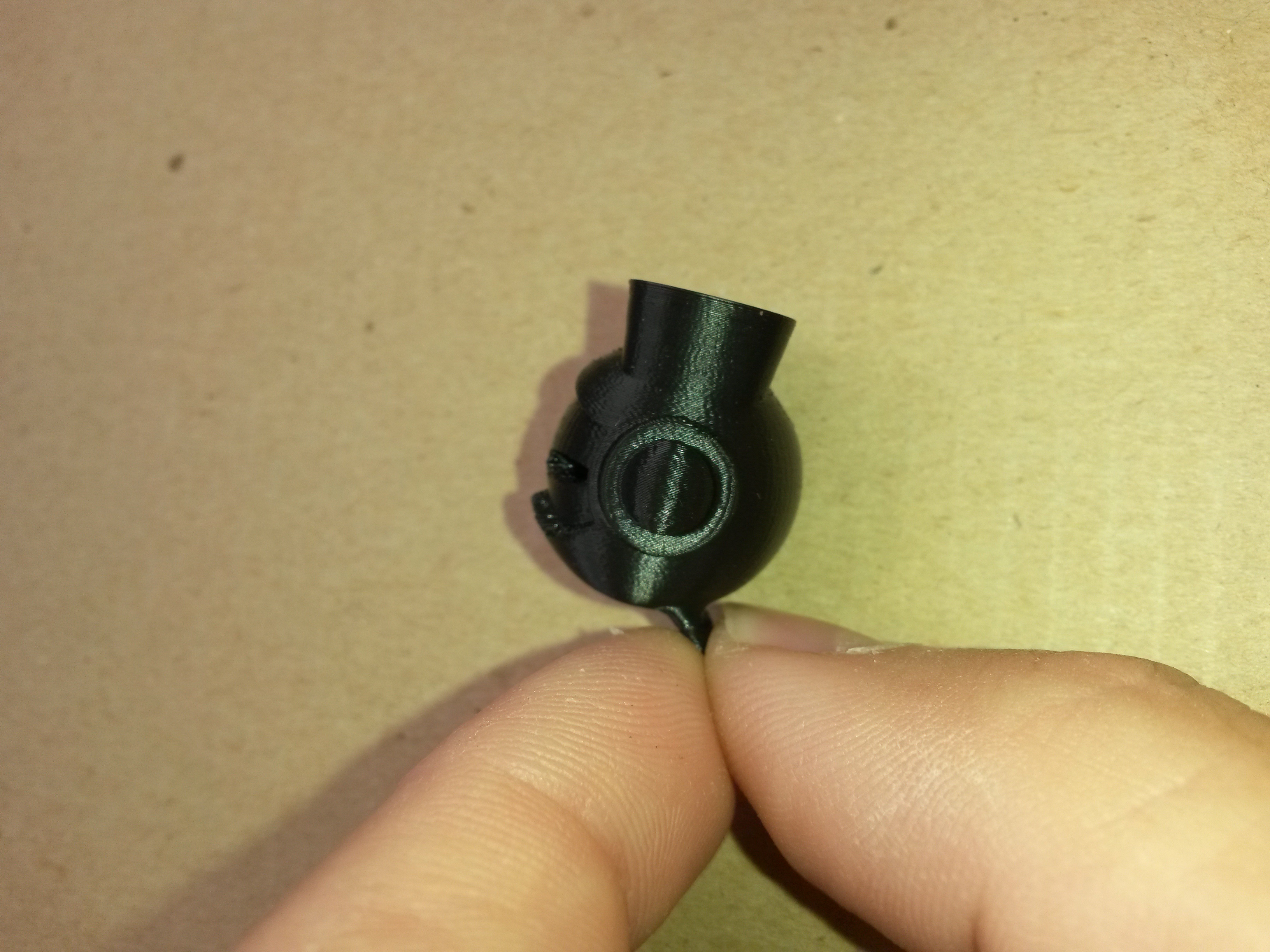

Непрочитанное сообщение IslandSky » 13 июн 2019, 16:41
koluna писал(а):
13 июн 2019, 13:50
260 и 240 - сильная, наверное, разница? Не пострадает ли межслойная адгезия? Не пострадает ли адгезия к столу?
Я тоже переживал за межслойную адгезию, но все хорошо. Вчера напечатал "по мотивам" Марвина. Напечатал с третьего раза. Первый раз на 40 % печати отклеилась модель от стола (давно не обновлял клей на поверхности). Помазал свежим, после печати при комнатной температуре модель отделилась от стола с легким усилием, при 55* не смог оторвать. При этом я не печатал юбку, а только кайму, чтобы сопло "прос...сь в начале печати". Температура стола, как уже писал 100*. Первый раз печатал с обдувом на скорости 50%, после печати "паха" начали загибаться края модели, очень они там тонкие. Поставил скорость обдува 100%, загибать перестало, но принтер остановился опять где-то на 35% из-за того что обдув сильно дул на стол и в итоге его температура просела ниже допуска и принтер остановился, выдав ошибку. В третий раз поставил скорость обдува 80% и деталь напечаталась, я считаю, на 4+. В последнее время практически всегда печатаю с обдувом (пластик ABS), очень помогает при печати сложных фрагментов.

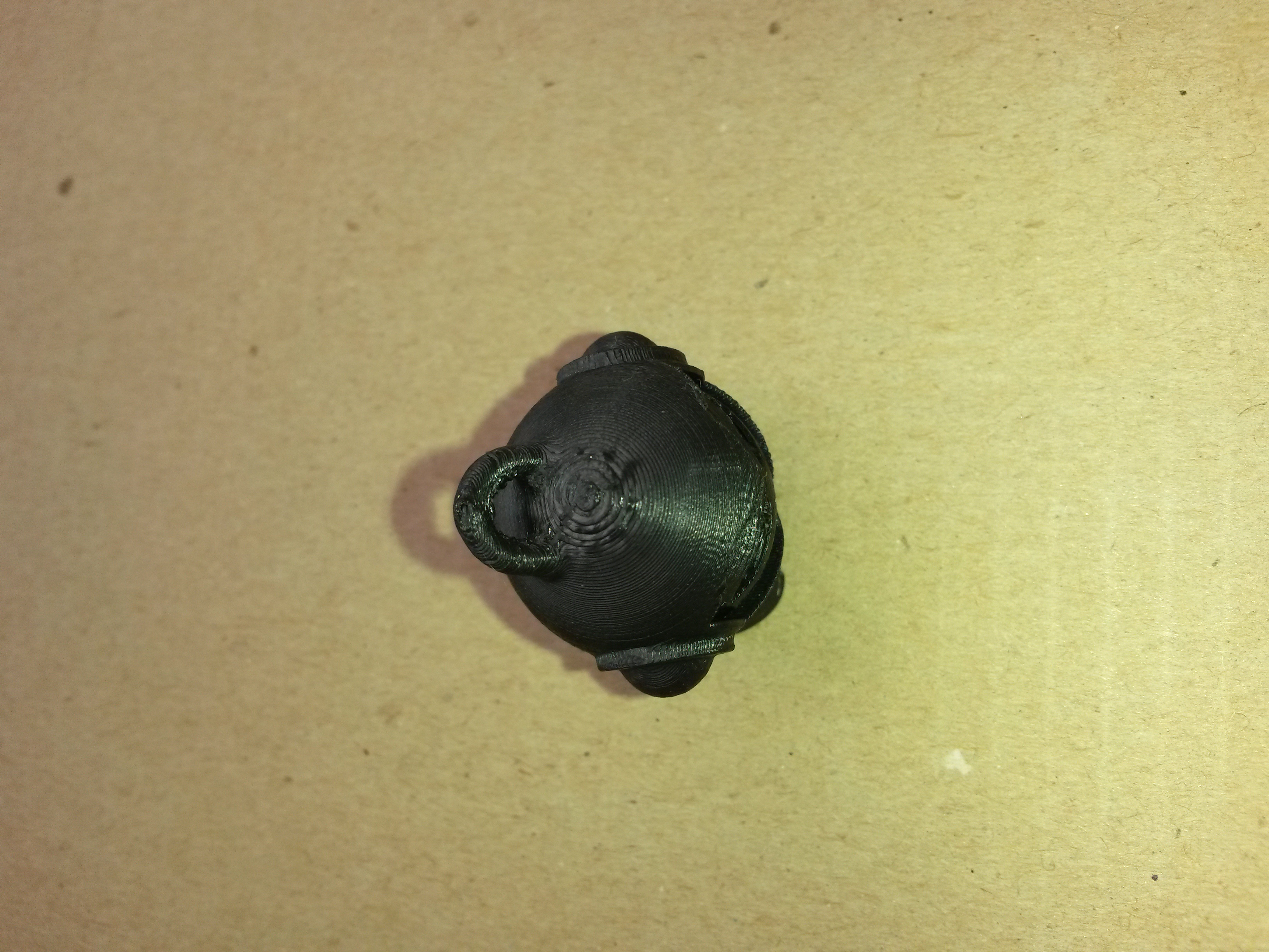

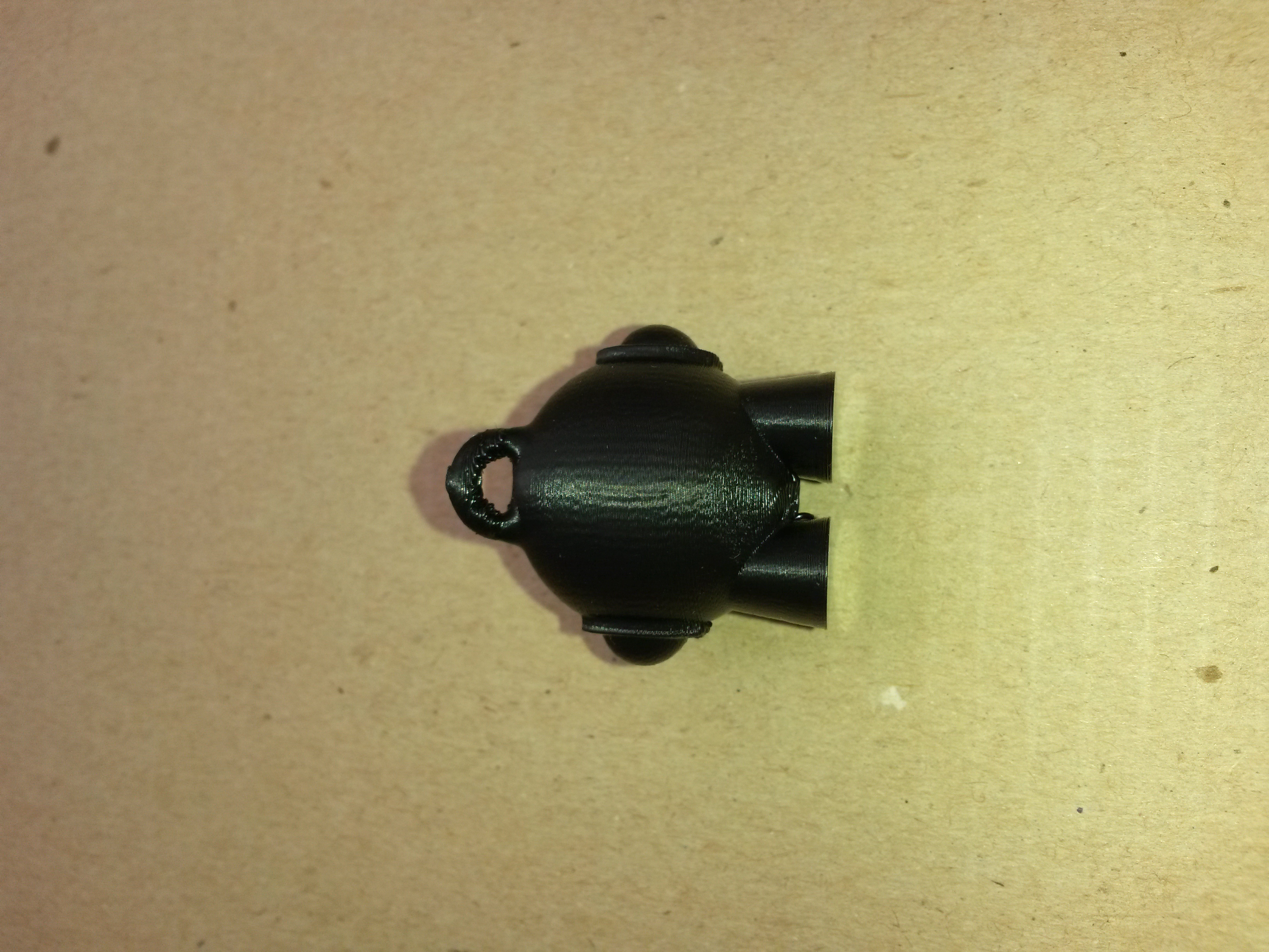

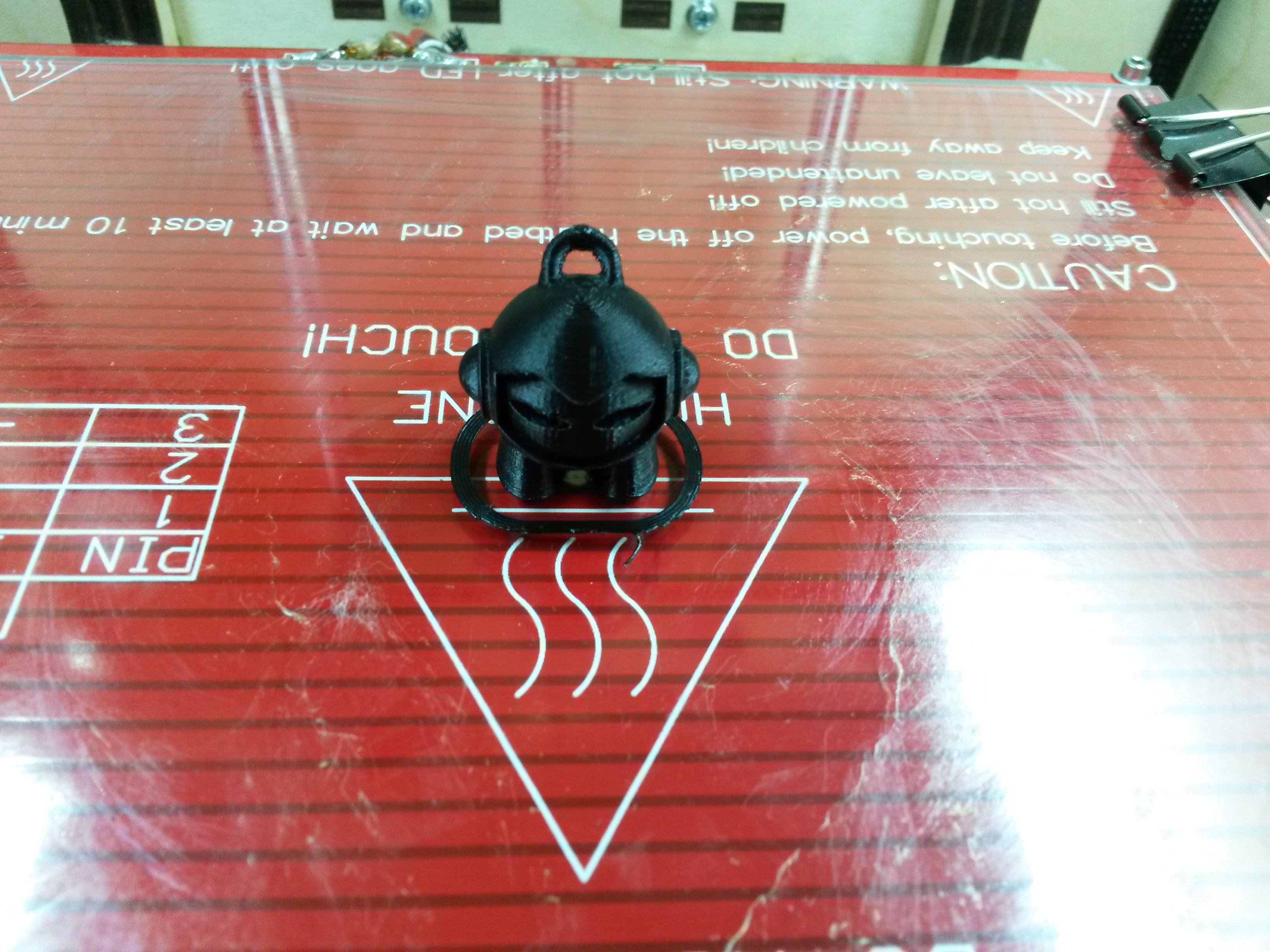

Непрочитанное сообщение IslandSky » 13 июн 2019, 20:39
koluna писал(а):
13 июн 2019, 17:41
Не помню, какой принтер? Давно собрал? Блог есть? Делишься где-нибудь результатами?
Хотелось бы посмотреть на Марвина
Принтер почти Спринтер, собрал вот такой https://3deshnik.ru/blogs/ufamak/3d-pri ... j-sprinter Собрал 4 месяца назад. Блога нет. Результатами не делюсь, т.к. каких-то особых достижений нет. Марвин получился вот такой

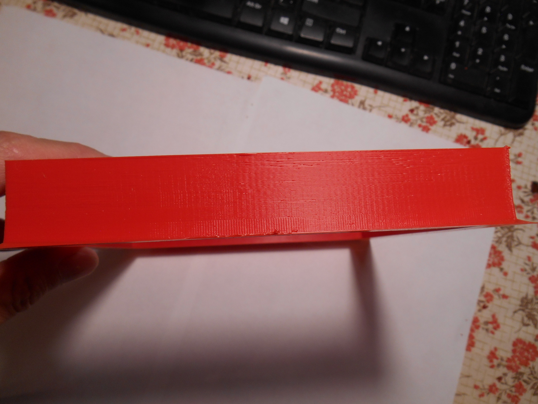

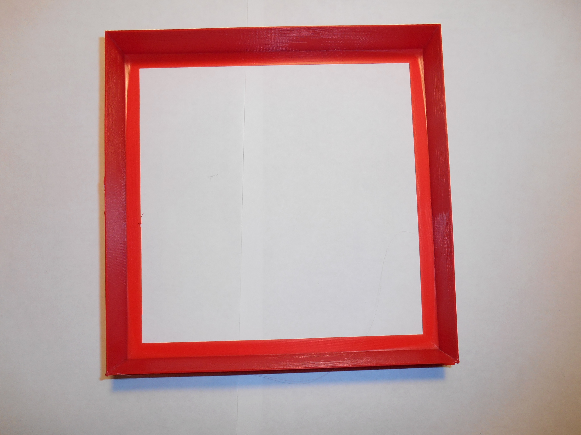

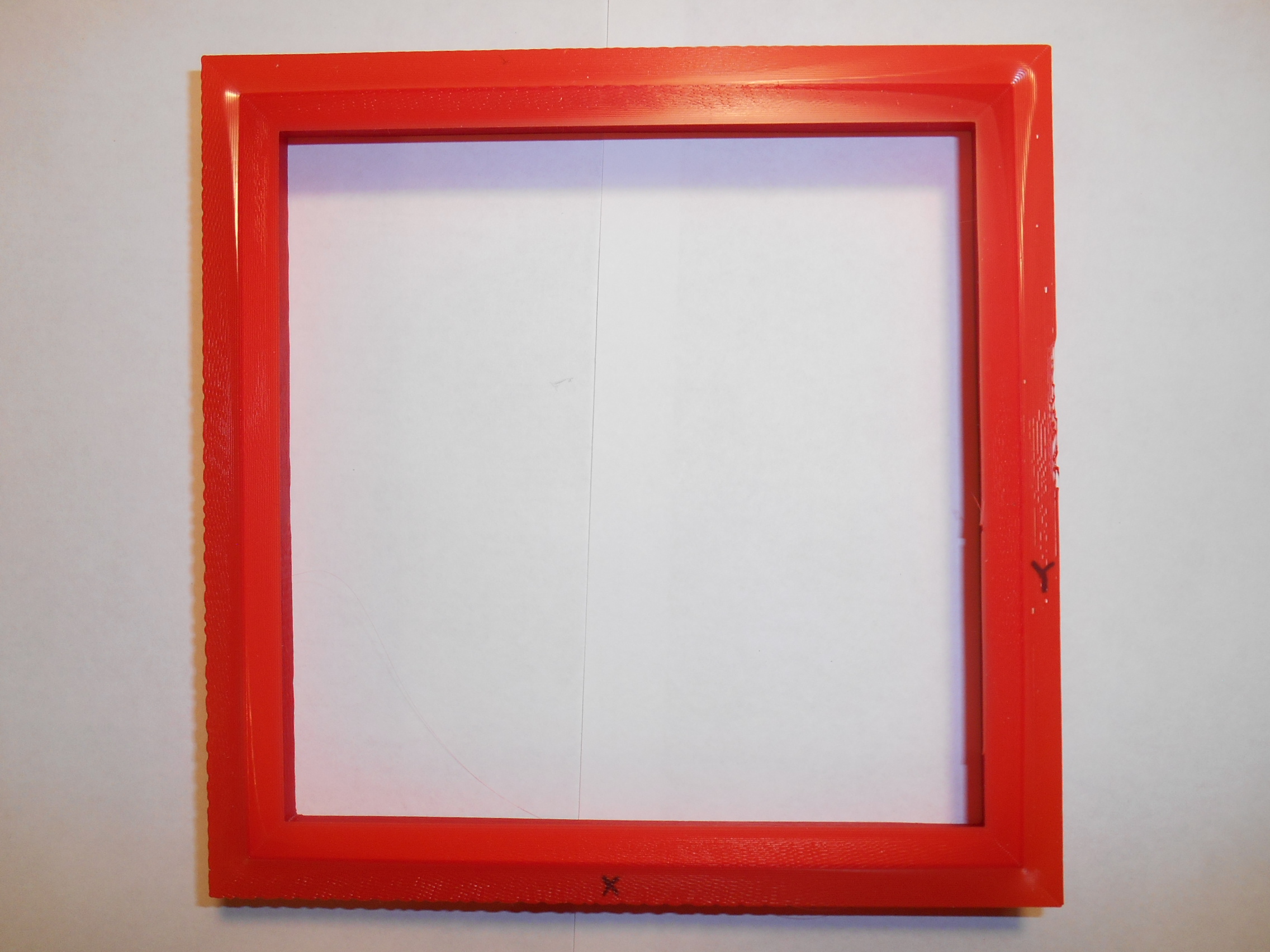

Непрочитанное сообщение koluna » 14 июн 2019, 00:12
Тестовая коробка.
Габариты: 165.8х165.8 мм, стенка 0.8 мм.
Пластик ABS REC 1.75 мм.
Слой 0.2 мм.
Стенка 1.2 мм (в модели толщина 0.8 мм).
Дно/крыша 1 мм.
Заполнение 20%.
Скорость 50 мм/с.
Сопло 260 гр.
Стол 110 гр.
Брим 20 ниток.
Пластик 1.8 мм.
Поток 99%.
Сопло 0.4 мм.
Скорость перемещения 150 мм/с.
Скорость первого слоя 20 мм/с.
Без обдува.
Хммм... если у модели стенка тоньше, чем соответствующий параметр в Куре, как Кура сформирует стенку? Получается, что этот параметр в данном случае бессмыссленнен? Не пойму, моя стенка 0.8 сформирована из одной нитки?
Во время печати поднимал скорость крутилкой.
По высоте приблизительно так:
0-5 мм - 100%,
5-10 мм - 150%,
10-15 мм - 200%,
15-20 мм - 250%,
20-25 мм - 300%.
Правильно ли я понимаю, что 300% это будет 150 мм/с?
Видео на максимальной скорости: https://youtu.be/K4JC0guW2Vo
По качеству.
Деламинация всех углов: прилично они от стола отстали!
С увеличением высоты ребра заваливаются наружу. Видимо, это из-за деламинации: углы поднимаются и коробка увеличивается по габаритам.
В некоторых местах длинные горизонтальные наплывы. Причем они начали появляться при заметном увеличении скорости.
Воблинга нет. Есть очень маленький звон. Не пойму, от скорости, вроде, не зависит...
Это усадка ABS пластика. Печатать такие большие детали из АБС достаточно сложно.

Меня интересовало насколько точно будет напечатана коробка таких размеров, не пострадает ли геометрия... Размеры выдержаны, геометрия в порядке.
Заметные проблемы начались от 100 мм/с. И то, судя по всему, из-за экструдера. Соплом 0.4 делал стенку 0.8 в одну нитку..., наверное, если его так не мучить, качество будет выше даже при приличной скорости...
