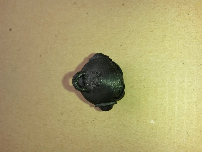

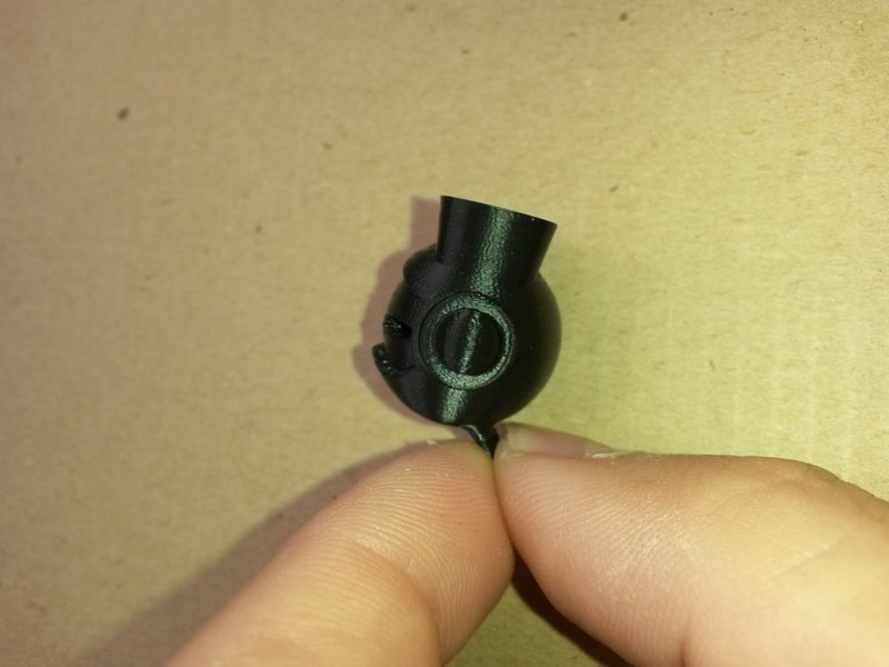

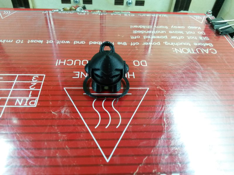

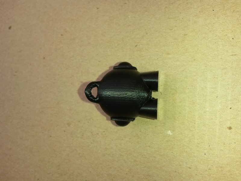

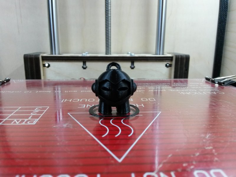

Я тоже переживал за межслойную адгезию, но все хорошо. Вчера напечатал "по мотивам" Марвина. Напечатал с третьего раза. Первый раз на 40 % печати отклеилась модель от стола (давно не обновлял клей на поверхности). Помазал свежим, после печати при комнатной температуре модель отделилась от стола с легким усилием, при 55* не смог оторвать. При этом я не печатал юбку, а только кайму, чтобы сопло "прос...сь в начале печати". Температура стола, как уже писал 100*. Первый раз печатал с обдувом на скорости 50%, после печати "паха" начали загибаться края модели, очень они там тонкие. Поставил скорость обдува 100%, загибать перестало, но принтер остановился опять где-то на 35% из-за того что обдув сильно дул на стол и в итоге его температура просела ниже допуска и принтер остановился, выдав ошибку. В третий раз поставил скорость обдува 80% и деталь напечаталась, я считаю, на 4+. В последнее время практически всегда печатаю с обдувом (пластик ABS), очень помогает при печати сложных фрагментов.

Принтер почти Спринтер, собрал вот такой https://3deshnik.ru/blogs/ufamak/3d-pri ... j-sprinter Собрал 4 месяца назад. Блога нет. Результатами не делюсь, т.к. каких-то особых достижений нет. Марвин получился вот такой

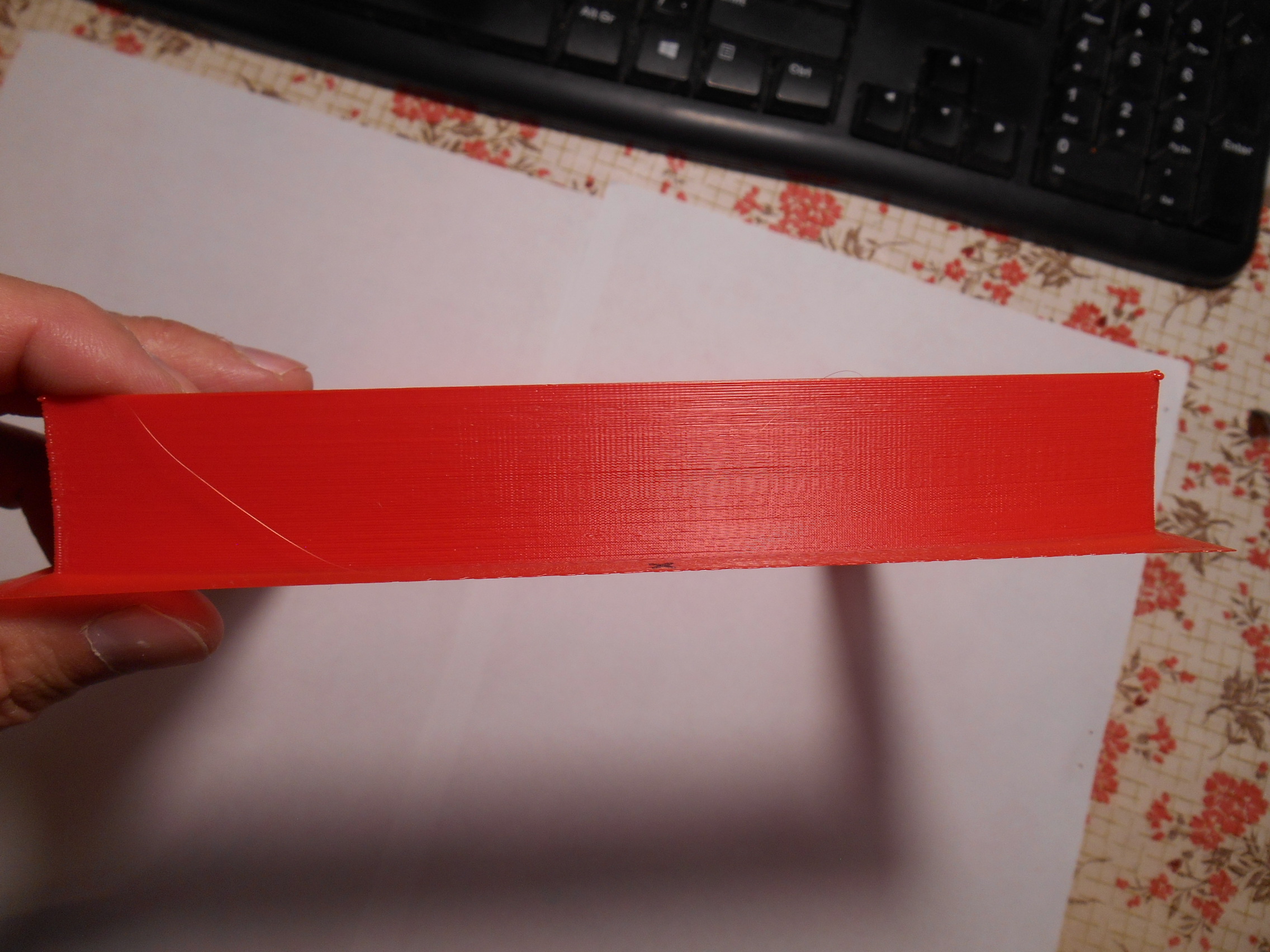

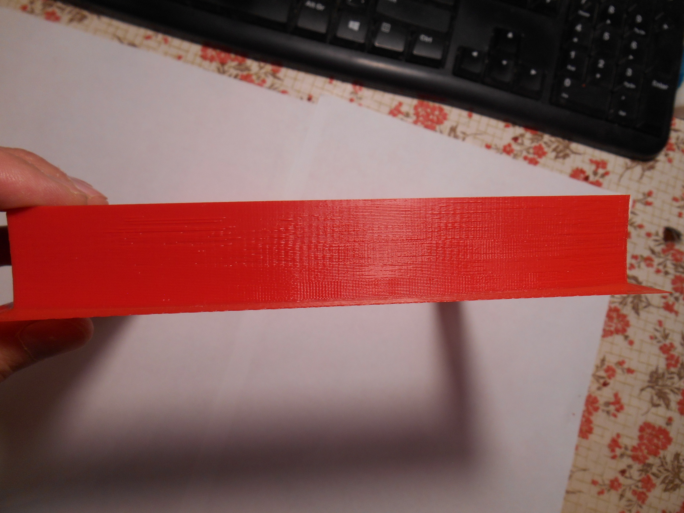

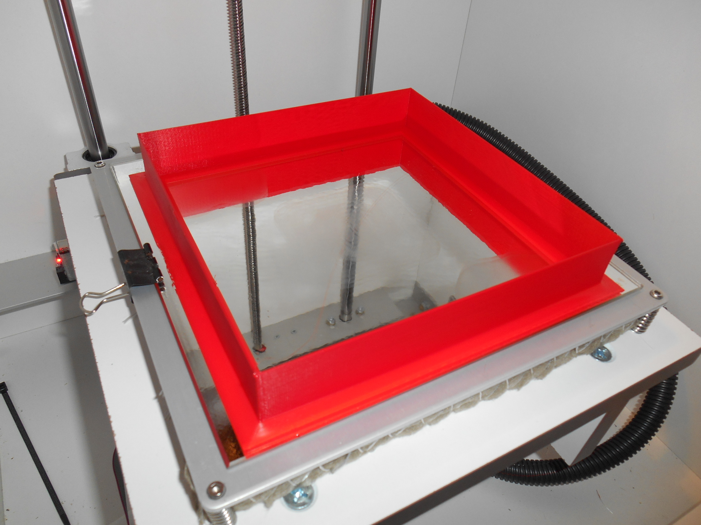

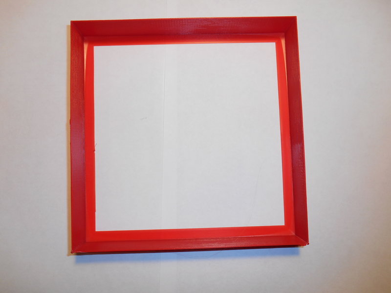

Непрочитанное сообщение koluna » 14 июн 2019, 00:12

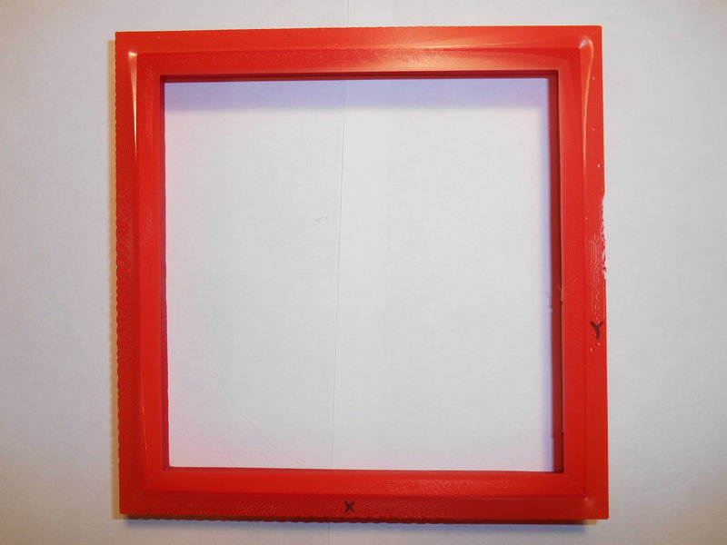

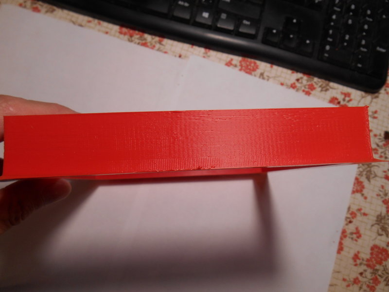

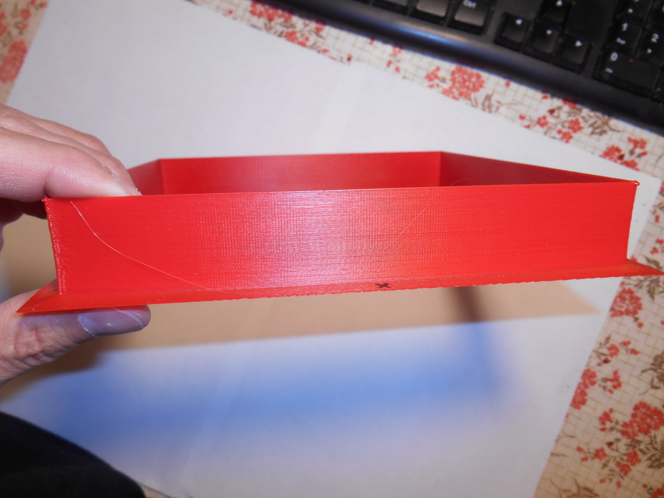

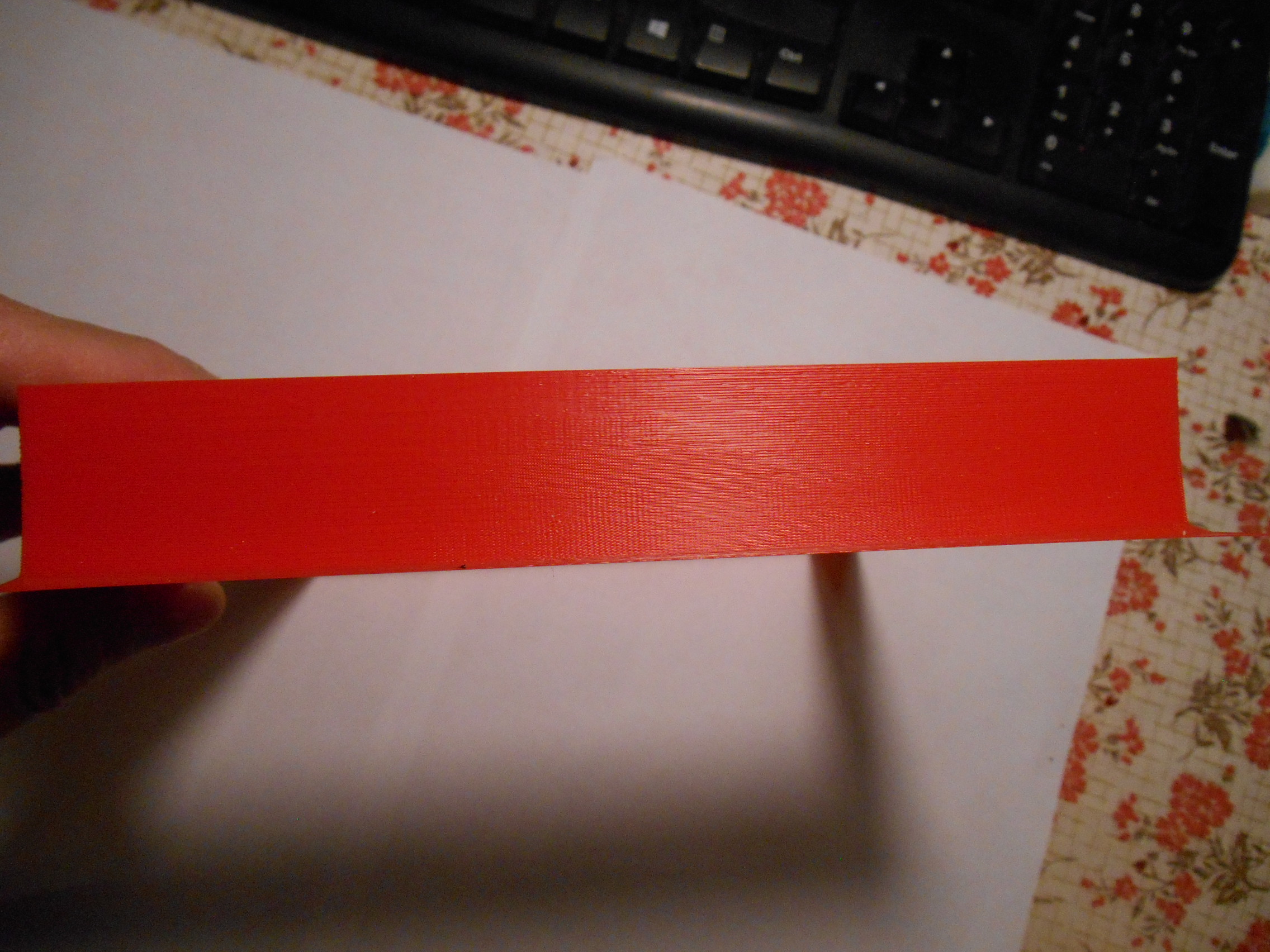

Тестовая коробка.
Габариты: 165.8х165.8 мм, стенка 0.8 мм.
Пластик ABS REC 1.75 мм.
Слой 0.2 мм.
Стенка 1.2 мм (в модели толщина 0.8 мм).
Дно/крыша 1 мм.
Заполнение 20%.
Скорость 50 мм/с.
Сопло 260 гр.
Стол 110 гр.
Брим 20 ниток.
Пластик 1.8 мм.
Поток 99%.
Сопло 0.4 мм.
Скорость перемещения 150 мм/с.
Скорость первого слоя 20 мм/с.
Без обдува.
Хммм... если у модели стенка тоньше, чем соответствующий параметр в Куре, как Кура сформирует стенку? Получается, что этот параметр в данном случае бессмыссленнен? Не пойму, моя стенка 0.8 сформирована из одной нитки?
Во время печати поднимал скорость крутилкой.
По высоте приблизительно так:
0-5 мм - 100%,
5-10 мм - 150%,
10-15 мм - 200%,
15-20 мм - 250%,
20-25 мм - 300%.
Правильно ли я понимаю, что 300% это будет 150 мм/с?
Видео на максимальной скорости: https://youtu.be/K4JC0guW2Vo
По качеству.
Деламинация всех углов: прилично они от стола отстали!
С увеличением высоты ребра заваливаются наружу. Видимо, это из-за деламинации: углы поднимаются и коробка увеличивается по габаритам.
В некоторых местах длинные горизонтальные наплывы. Причем они начали появляться при заметном увеличении скорости.
Воблинга нет. Есть очень маленький звон. Не пойму, от скорости, вроде, не зависит...
Непрочитанное сообщение dark184 » 14 июн 2019, 07:56
Kaktus писал(а):
11 июн 2019, 23:05
Голос не повышаем, ок? На то здесь и форум, чтобы все могли теории выдвигать.
А я и не повышал голос. Если Вы не читаете сообщения вовсе, это единственный способ на мой взгляд, заставить все таки прочитать сообщения.
koluna писал(а):
14 июн 2019, 00:12
Этот звон от вибрации ремней. В идеале все ремни должны лежать плоской стороной на роликах, само собой за исключением ведущих. По началу у меня тоже был такой звон, стоило перекрутить ремни и он ушел в небытье(хотя если присмотреться очень и очень внимательно, все таки можно увидеть этот звон, идет как раз от ведущих шкивов). Но у меня CoreXY, у тебя на Hbot не получится так перекрутить. Даже от кинематики не зависит, какая бы жесткая и качественная не была кинематика, единственный способ избавиться от такого звона, положить ремни плоской стороной на ролики за счет перекручивания. У воблинга не вертикальные линии, а горизонтальные. И вызваны именно кинематикой. Хотя подобные воблингу линии могут возникать из за нестабильной температуры хотенда, понять воблинг это или температура достаточно сложно по внешнему виду, хотя и можно.
koluna писал(а):
14 июн 2019, 00:12
Это усадка ABS пластика. Печатать такие большие детали из АБС достаточно сложно.
Да, я знаю.
Но пока нет ни другого пластика, ни обдува...
Меня интересовало насколько точно будет напечатана коробка таких размеров, не пострадает ли геометрия... Размеры выдержаны, геометрия в порядке.
Заметные проблемы начались от 100 мм/с. И то, судя по всему, из-за экструдера. Соплом 0.4 делал стенку 0.8 в одну нитку..., наверное, если его так не мучить, качество будет выше даже при приличной скорости...
