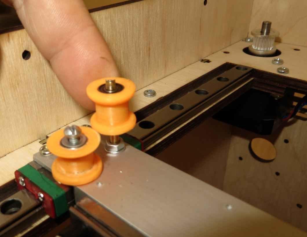

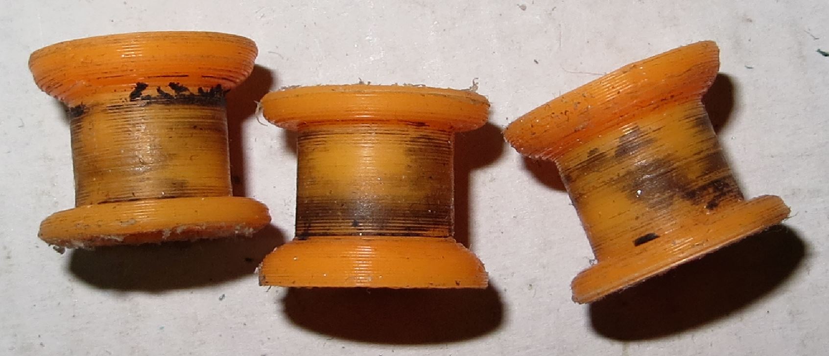

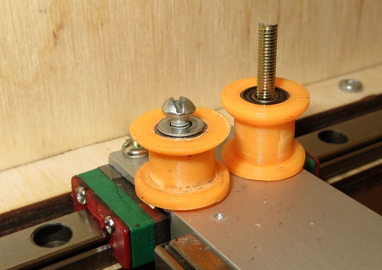

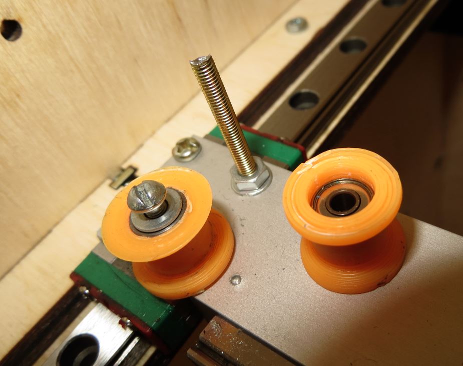

Непрочитанное сообщение Lenivo » 10 май 2019, 05:40
koluna писал(а): ↑
09 май 2019, 22:13
Писал, писал он... в ожидании других роликов, распечатал попробовать пластиковые... не понравилось ему... может, немного путаю, придет - расскажет
Да , постоянно печатаю и пробую варианты.
Но пока , результаты не нравятся-использую только как временные варианты. Слишком высокие абразивные свойства - ремень истирается очень быстро - прямо на глазах снашивается.
Но если вдруг очень нужно - то можно или шкуркой пошлифовать. Или напечатать из АБС и окунуть в дихлорэтан. Вон на видеомагнитофонах, сканерах, компьютерных бумажных принтерах стоят ролики их пластика и очень долго работают - за весь срок службы устройства не изнашиваются. Я доставал готовые ролики и ставил в качестве натяжителей ремня на свои устройства.

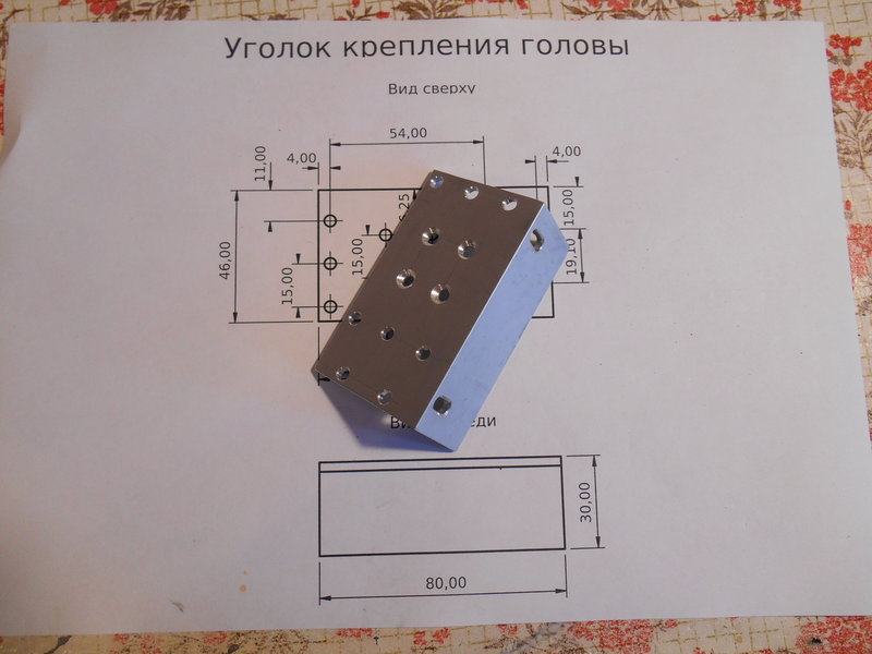

Непрочитанное сообщение koluna » 10 май 2019, 11:38
Уголок крепления головы. Алюминий, 30х50 полка 3 мм. Масса 43 гр.
Можно прикручивать и натягивать ремень :)
Непрочитанное сообщение Alex Post » 10 май 2019, 18:01
10 май 2019, 05:40
Там как правило из POM ролики...
