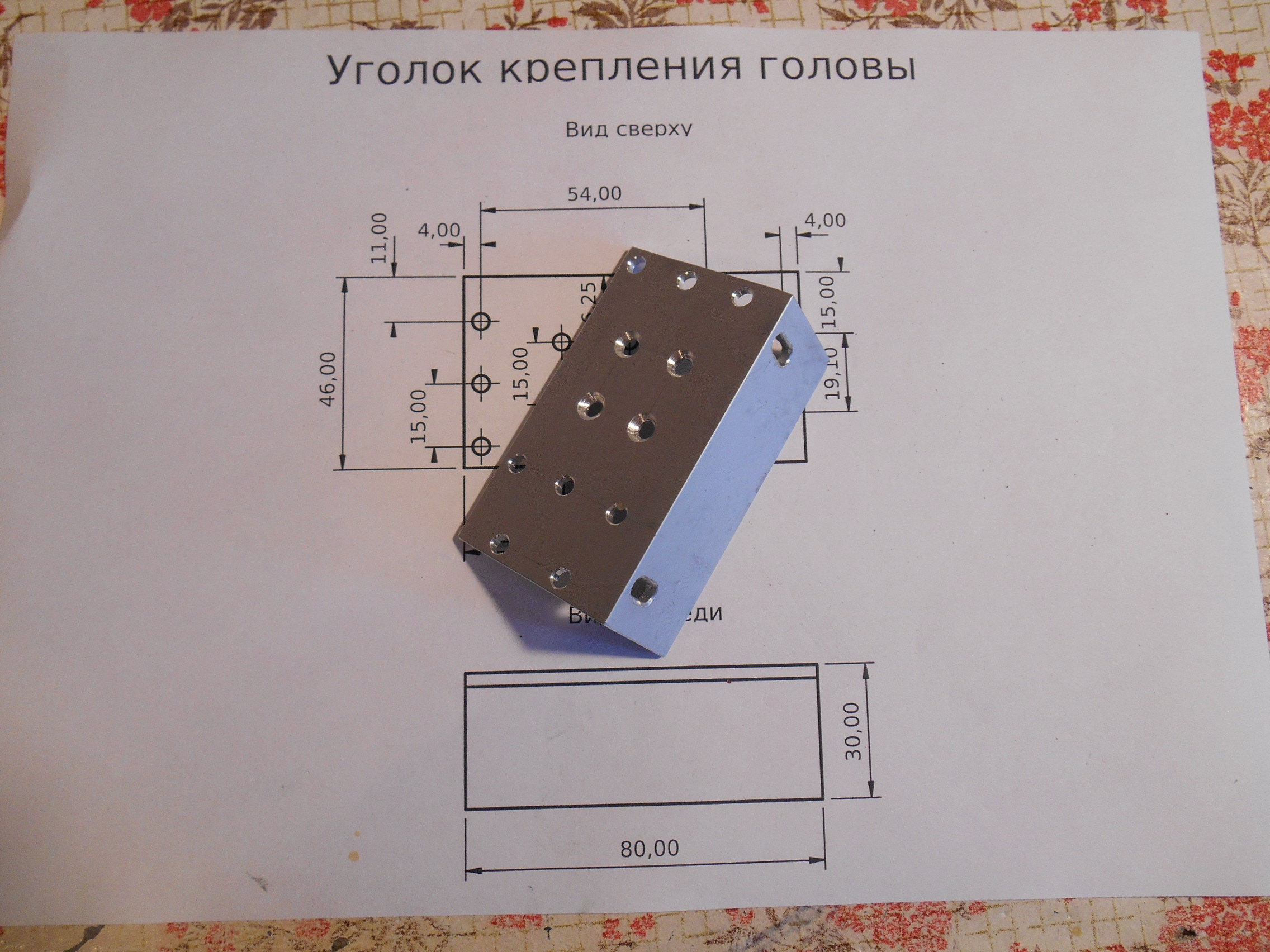

Непрочитанное сообщение koluna » 10 май 2019, 11:38
Уголок крепления головы. Алюминий, 30х50 полка 3 мм. Масса 43 гр.
Можно прикручивать и натягивать ремень :)
