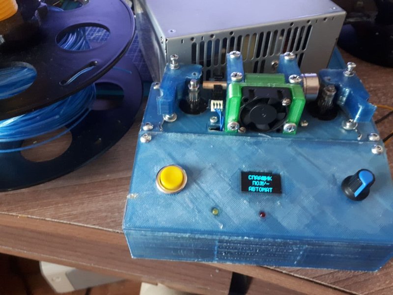

Собрал наконец то спайщик. Спаял уже 3 катушки прутка.

RFSlab писал(а): ↑
18 апр 2021, 09:46
Здравствуйте. Я смотрю вы не стали блок из аллюминия делать, а справа увеличили тубку охлаждения?
Можно справа сфоткать?
Нет, там не увеличение, а иное технологическое решение.
