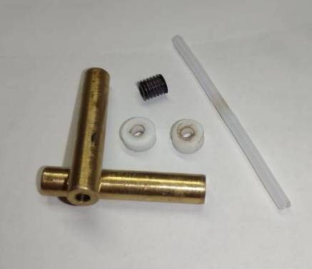

Спойлер Токарные работы. Блок охлаждения и трубки.
Трубка спайки и охлаждения
Фторопластовый стержень или пластина, для колечек 6х3мм
Трубку латунную делал из вилки ССИ-024 (ССИ-025)
Trubka_Drawing v4.zip
(95.04 КБ) 2592 скачивания
Блок охлаждения
Kubik Drawing v6.zip
(67.82 КБ) 2439 скачиваний
Ознакомление с токарными работами
Делаем трубки.zip
(1.86 МБ) 2827 скачиваний
Делаем кубик.zip
(1.04 МБ) 2623 скачивания
Делаем колечки.zip
(894.39 КБ) 2552 скачивания

Собрал наконец то спайщик. Спаял уже 3 катушки прутка.

RFSlab писал(а): ↑
18 апр 2021, 09:46
Здравствуйте. Я смотрю вы не стали блок из аллюминия делать, а справа увеличили тубку охлаждения?
Можно справа сфоткать?
Нет, там не увеличение, а иное технологическое решение.
