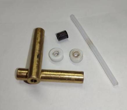

Спойлер Токарные работы. Блок охлаждения и трубки.
Трубка спайки и охлаждения
Фторопластовый стержень или пластина, для колечек 6х3мм
Трубку латунную делал из вилки ССИ-024 (ССИ-025)
Trubka_Drawing v4.zip
(95.04 КБ) 2516 скачиваний
Блок охлаждения
Kubik Drawing v6.zip
(67.82 КБ) 2361 скачивание
Ознакомление с токарными работами
Делаем трубки.zip
(1.86 МБ) 2753 скачивания
Делаем кубик.zip
(1.04 МБ) 2547 скачиваний
Делаем колечки.zip
(894.39 КБ) 2480 скачиваний
