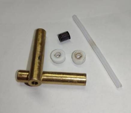

Спойлер Токарные работы. Блок охлаждения и трубки.
Трубка спайки и охлаждения
Фторопластовый стержень или пластина, для колечек 6х3мм
Трубку латунную делал из вилки ССИ-024 (ССИ-025)

Ознакомление с токарными работами
Делаем трубки.zip
(1.86 МБ) 2719 скачиваний
Делаем кубик.zip
(1.04 МБ) 2515 скачиваний
Делаем колечки.zip
(894.39 КБ) 2451 скачивание
