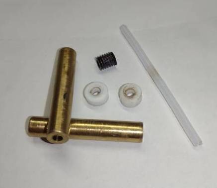

Спойлер Токарные работы. Блок охлаждения и трубки.
Трубка спайки и охлаждения
Фторопластовый стержень или пластина, для колечек 6х3мм
Трубку латунную делал из вилки ССИ-024 (ССИ-025)

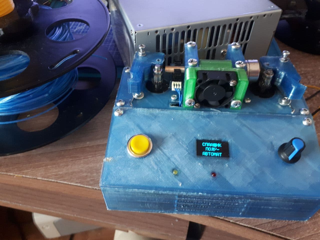

Собрал наконец то спайщик. Спаял уже 3 катушки прутка.

RFSlab писал(а):
18 апр 2021, 09:46
Здравствуйте. Я смотрю вы не стали блок из аллюминия делать, а справа увеличили тубку охлаждения?
Можно справа сфоткать?

Непрочитанное сообщение ahelper » 05 июл 2021, 19:19
ligor73 писал(а):
01 июл 2021, 14:05
RFSlab писал(а):
18 апр 2021, 09:46
Нет, там не увеличение, а иное технологическое решение.
