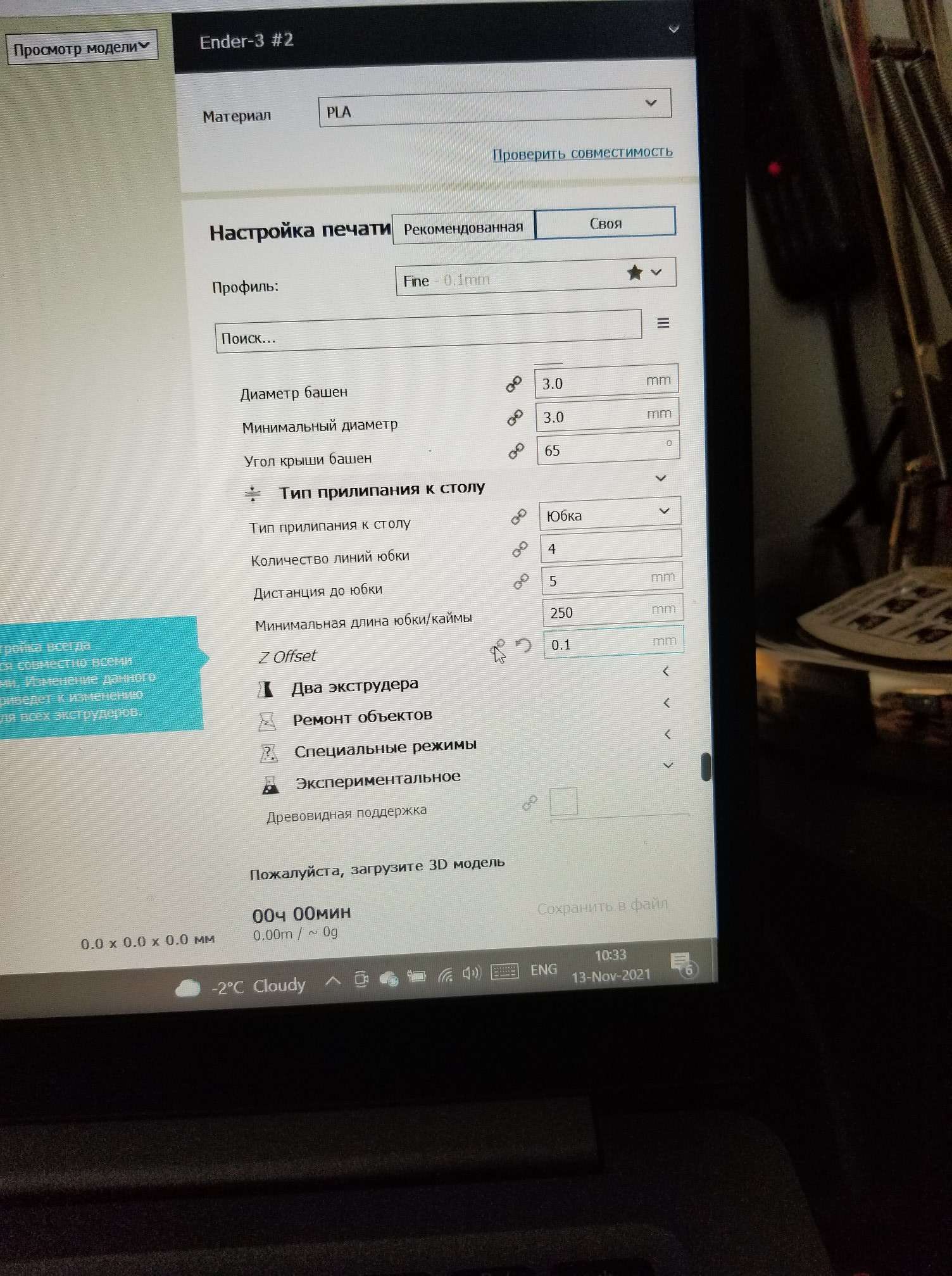

Vlad1913
Сообщения: 72
Имя: Vova
Непрочитанное сообщение Vlad1913 » 13 ноя 2021, 19:57
Вот здесь можно лечить Слоновую Ногу
Ender 3 (2)
