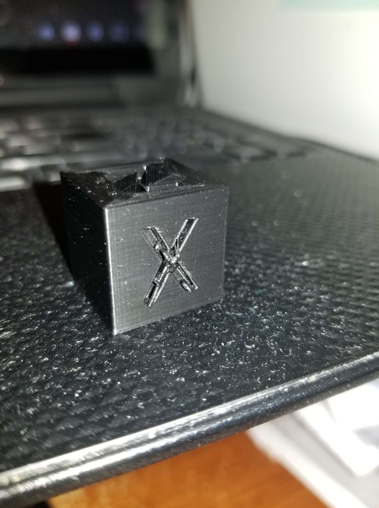

Поверхность хорошая . но внутри X и Y сопли. Кто подкажит в чем пробема ?

Непрочитанное сообщение Mazayac » 12 ноя 2021, 05:09
Vlad1913 писал(а):
12 ноя 2021, 04:56
Подскажите где в Куре вылечить "слоновую ногу " ?
Слоновья нога не лечится в слайсере, потому что её вызывают физические причины, а не программные. Ничем не надо "играться", надо приводить в порядок механику принтера.
Калибровка стола нужна: разогреваете стол и сопло до рабочих температур, выставляете голову по Z так, чтобы был зазор 0,1мм (не ноль!), гоняете голову влево-вправо, стол вперёд-назад и калибруете крутилками по углам так, чтобы лист А4 с трением двигался между соплом и столом.
Vlad1913 писал(а):
12 ноя 2021, 04:43
Ретракт не настроен (выключен или мала его дистанция, или не подобрана его скорость) или температура сопла слишком высокая, или пластик PETG.
