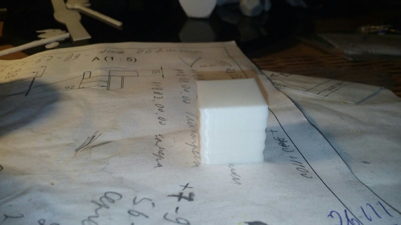

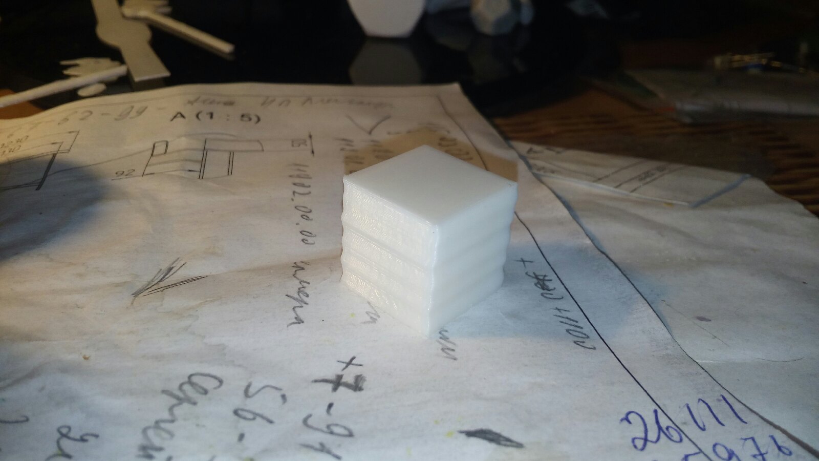

Здравствуйте, недавно приобрел принтер flyingbear ghost 5. Как было рекомендовано - это хороший принтер для новичка в 3д печати. Поставил слайсер Cura 4.8.0 Настройки взял какие рекомендует дмитрий сорокин в этом видео: https://www.youtube.com/watch?v=GInpsJu ... itrySorkin
Но, к сожалению, после сборки принтера и первой печати кубик получился не очень ровным. Пробывал натягивать ремни, это оказалось не так просто на данном принтере. Еще видел у сорокина что это возможно из-за того, что неверно выставлена высота слоя, но я ее выставлял из расчета что эта величина равна половине диаметра сопла. подскажите, что можно сделать?

Весьма неслабый вобблинг. Что то где то знатно так колбасит стол при движении по вертикали. Такие колебания на глаз можно увидеть. Может подшипник закусывает, а может винт кривой. Есть видео движения стола по вертикали?
Высота слоя и прочие тонкости тут не при чем, это механические проблемы.

Ох уж эти блогеры... За 25-30 тыс. такое на валах?..Pascal100500 писал(а): ↑13 дек 2020, 23:03Как было рекомендовано - это хороший принтер для новичка....рекомендует дмитрий сорокин ...Еще видел у сорокина...
Нуу, во-первых, поменьше смотреть блогеров на ю-тубе.
Во-вторых, сделайте видео подъёма-опускания стола и печати с разных ракурсов, может, и увидим, в чём проблема.
- Благодарил (а): 333 раза
Температура не даст такой "волны" ни при каких условиях. Температура может дать слабый рыхлый межслой, сопли, катышки, пропуски, но такую геометрию температура не даст никак.

Да не надо никакого видео... тут все и так видно хорошо. Минимум гуляет туда-сюда на 1 мм. Скорее всего, стол перемещается по X, Y.
Если ориентация уже напечатанного куба не известна - поставить заново на печать и запомнить где какая ось на кубе.
Понаблюдать за процессом печати - сразу будет видно что там и как колбасит...
Проверьте систему перемещения стола на люфты и неровности.
Винты Z сверху закреплены?
Сделайте пару фото, чтобы Z было нормально видно...

Z там классика, два вала и Т-винт. Так колбасить может только если где то что то не прикручено как следует.
