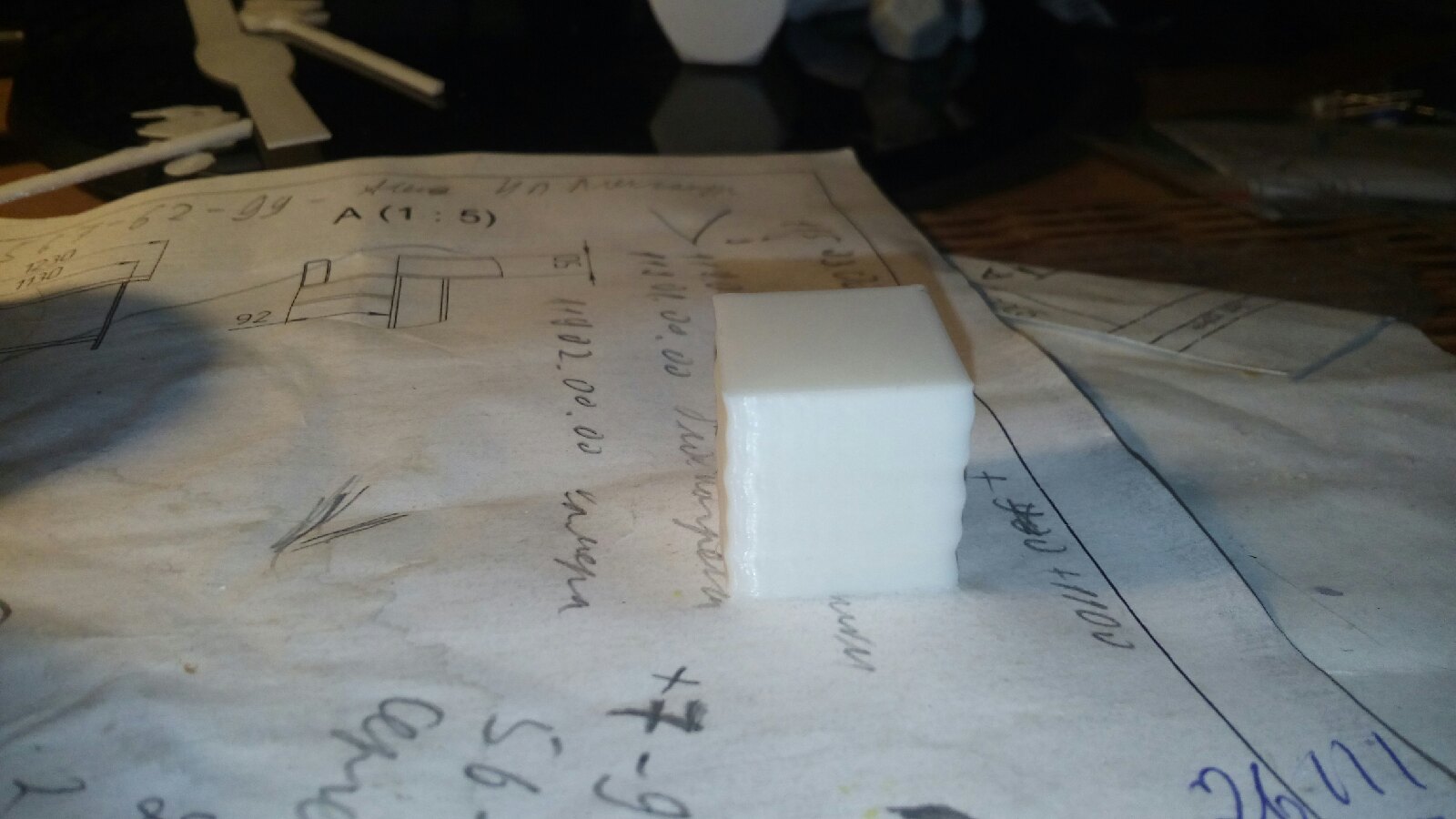

Здравствуйте, недавно приобрел принтер flyingbear ghost 5. Как было рекомендовано - это хороший принтер для новичка в 3д печати. Поставил слайсер Cura 4.8.0 Настройки взял какие рекомендует дмитрий сорокин в этом видео: https://www.youtube.com/watch?v=GInpsJu ... itrySorkin
Но, к сожалению, после сборки принтера и первой печати кубик получился не очень ровным. Пробывал натягивать ремни, это оказалось не так просто на данном принтере. Еще видел у сорокина что это возможно из-за того, что неверно выставлена высота слоя, но я ее выставлял из расчета что эта величина равна половине диаметра сопла. подскажите, что можно сделать?
Непрочитанное сообщение Alex Post » 13 дек 2020, 23:10
Весьма неслабый вобблинг. Что то где то знатно так колбасит стол при движении по вертикали. Такие колебания на глаз можно увидеть. Может подшипник закусывает, а может винт кривой. Есть видео движения стола по вертикали?
Высота слоя и прочие тонкости тут не при чем, это механические проблемы.

Непрочитанное сообщение 3D-SPrinter » 14 дек 2020, 00:58
Pascal100500 писал(а):
13 дек 2020, 23:03
Как было рекомендовано - это хороший принтер для новичка....рекомендует дмитрий сорокин ...Еще видел у сорокина...
Ох уж эти блогеры... За 25-30 тыс. такое на валах?..
13 дек 2020, 23:03
Нуу, во-первых, поменьше смотреть блогеров на ю-тубе. ;)
Во-вторых, сделайте видео подъёма-опускания стола и печати с разных ракурсов, может, и увидим, в чём проблема.

Непрочитанное сообщение Alex Post » 14 дек 2020, 12:38
Температура не даст такой "волны" ни при каких условиях. Температура может дать слабый рыхлый межслой, сопли, катышки, пропуски, но такую геометрию температура не даст никак.
Непрочитанное сообщение koluna » 14 дек 2020, 14:06
Да не надо никакого видео... тут все и так видно хорошо. Минимум гуляет туда-сюда на 1 мм. Скорее всего, стол перемещается по X, Y.
Если ориентация уже напечатанного куба не известна - поставить заново на печать и запомнить где какая ось на кубе.
Понаблюдать за процессом печати - сразу будет видно что там и как колбасит...
Проверьте систему перемещения стола на люфты и неровности.
Винты Z сверху закреплены?
Сделайте пару фото, чтобы Z было нормально видно...
Непрочитанное сообщение Alex Post » 14 дек 2020, 20:14
Z там классика, два вала и Т-винт. Так колбасить может только если где то что то не прикручено как следует.
