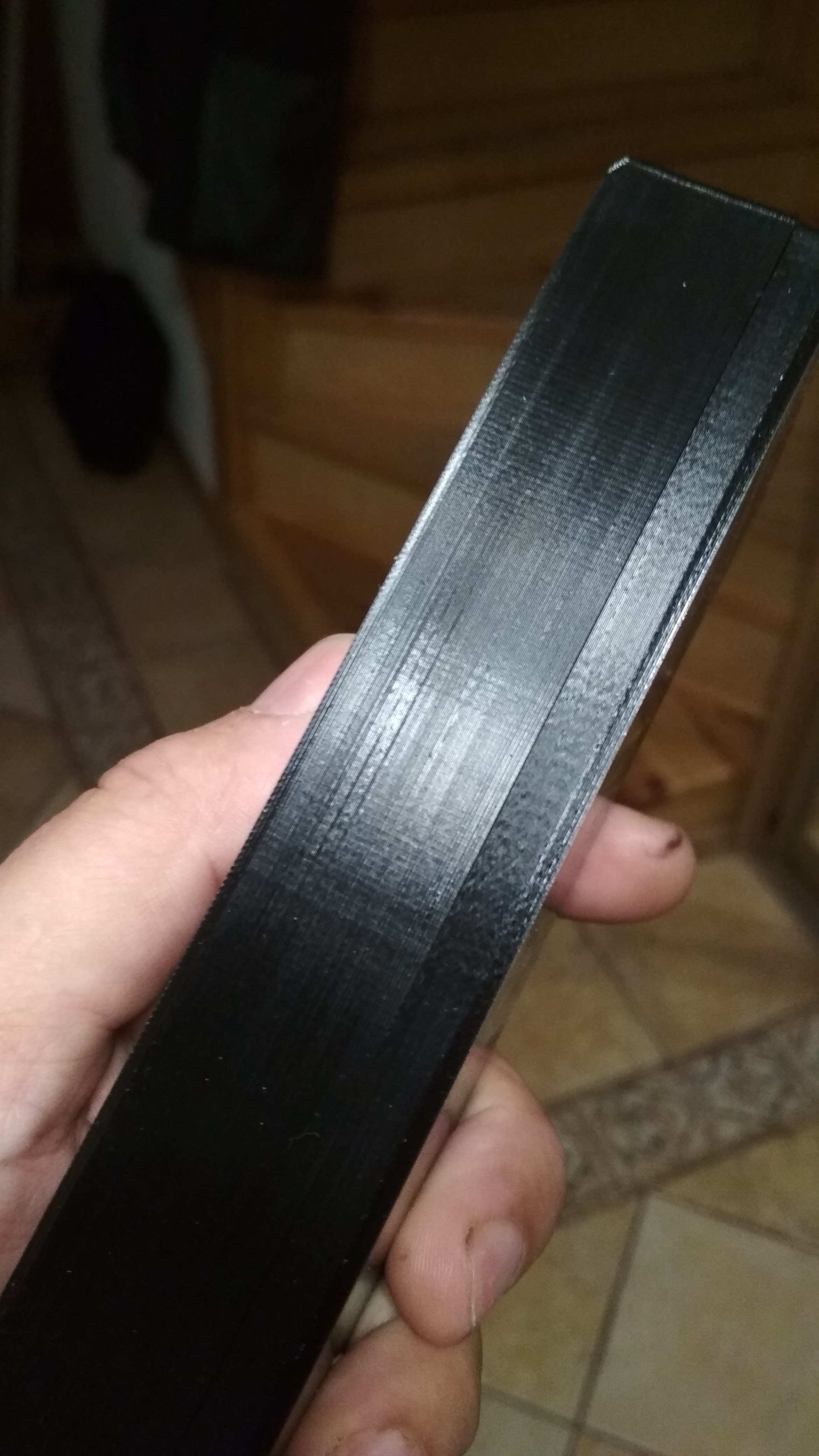

так экспериментами комплектухи на второй принтер наберется :lol:
а печатал принтер с такими артефактами с самого начала, я сюда писал про это когда только собрал, ответили что-то про 0.04 кратность слоя и на этом все

А принтер не на каких-нибудь экзотических драйверах типа 2209 на всех осях? Может, они лажают? :?

свет подобран специально чтобы выделить артефакты, то есть можно запросто сфоткать так, что стенки будут нормальные и гладкие
Это не вобблинг в классическом понимании. Совпадения - случайны. Но где именно набегают эти микроны - нужно искать долго и нудно. Я бы начал с того, что протянул весь крепеж. Включая приводные шкивы. Покрутил бы подшипники руками без ремня, имитируя нагрузку, может будут подклинивать.
Хотя у меня примерно так же печатает. И это совершенно не парит ни меня ни заказчиков :lol:

Непрочитанное сообщение Feym » 24 июн 2020, 10:09
24 июн 2020, 00:34
было по дефолту 2208 на х/у, A на Z и DRV на E, поменял Z и E на 2209 - воблинг никуда не делся, даже микрошаг поднял до 32 по Z и 64 по E, на Z думаю вернуть 16
перебирал недавно рельсы, менял подшипники на натяжных роликах на фланцевые и регулировал перпендикулярность самих натяжителей чтоб ремни не терлись, проверял подшипники на балке, шкивы переставлял

это с каким конфигом оси Z?
24 июн 2020, 07:21
видимо потому что техничка без претензий к внешке детали
когда стоит вопрос обработки под покраску, то устранение этих артефактов становится актуальным

Осталось Z-подшипники проверить. Со снятым винтом принтер кладётся на заднюю стенку и немного наклоняется туда-сюда. При небольших наклонах стол должен равномерно, без закусываний ездить по валам.

Попробуй для начала разные слайсеры. Возможно, проблема решится на программном уровне. И линеар адванс тоже попробуй.
И еще: пластик чей? Попробуй сменить. Например, светлые пластики от Грега похожим образом себя ведут - неряшливо слои кладут.
В общем, на пути к идеалу много нюансов.

снял винт, стол то ездит плавно без закусываний явных если за него легонько тянуть или при наклоне, а вот правый подшипник люфтит где-то на 0.1мм вдоль Y что снизу, что сверху, что посередине... люфт трудно заметить, но постукивание об вал его выдает.
Получается если винт подклинивает, то стол запросто вертится вокруг левого подшипника, валы штангелем промерил - одинаковые
сам винт тоже не очень, да и гайка.
винт в гайке (латунной) болтается не как в ведре, но ощутимо, к тому же если рукой с усилием поднимать/опускать гайку, вызывая вращение винта, то есть пару мест где гайка проходит по винту с хрустом/затруднением, там даже в резьбе грянь скопилась, я думал просто пыль с маслом, но другие места чистые и там гайка не цепляется, видать сама гагйка точится об винт, одно из мест в районе начала печати, другое снизу
получается как минимум нужно комплект новых подшипников на валы и возможно новый винт
винт с гайкой попробую помыть, новые гайки (латунная и pom) едут с алика

Протер винт от грязи, смазал, прогнал гайкой, гайку прикрутил несильно на 2 винта чтоб люфт по x/y был, но там винт в гайке так люфтит, что врятли до выборки люфта в крепеже доходит.
Напечатал пару тестовых кубиков и... ничего не изменилось
Потом отслайсил не в симплифае, а в slic3r с примерно теми же настройками, распечатал и... выраженность горизонтальных полос значительно уменьшилась, но стал более четко виден профиль ремня, пропали следы от шва периметров и в целом кубик выглядит лучше.
вопроса два сходу..
1. ВТФ? что там симплифай шаманит такое в гкоде?
2. полоски все же остались, хоть и менее выражены, непонятно от чего
