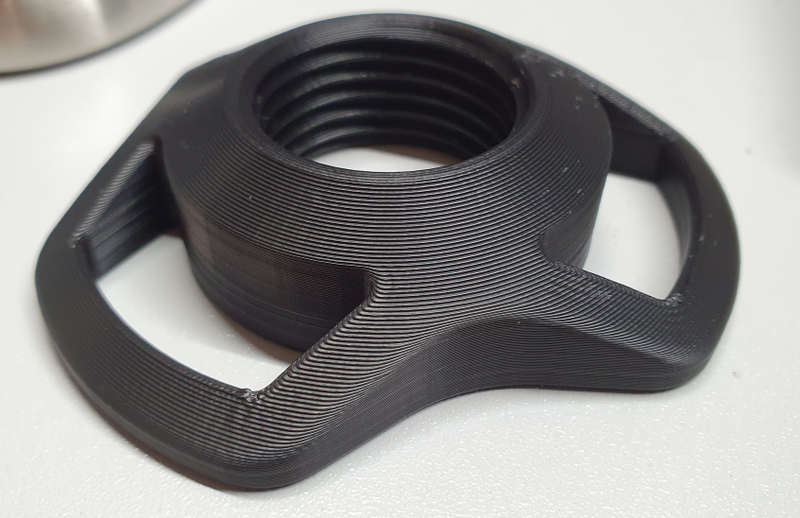

Чёрный матовый ABS-3 от Hi-Tech Plast:
Чтоб у меня все печати были такими неряшливыми.

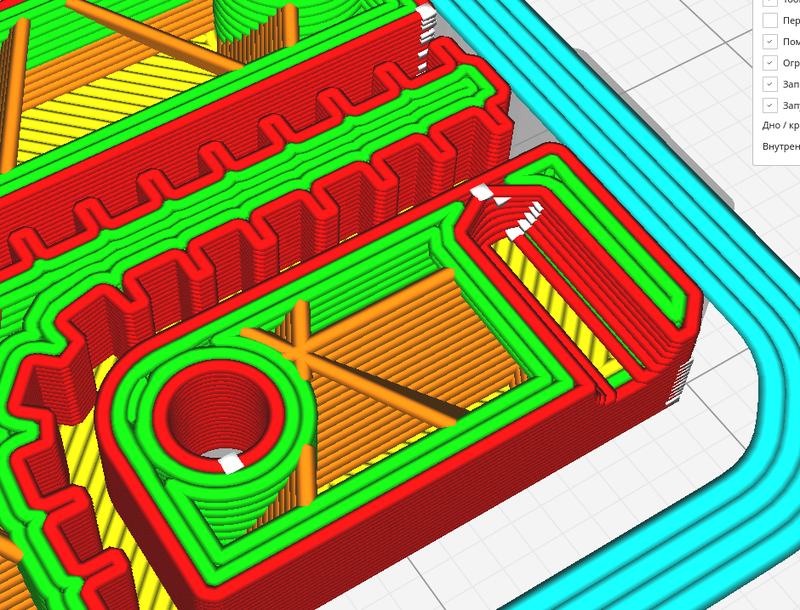

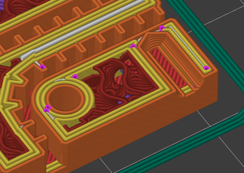

Белая линия в PrusaSlicer, новая кура из этого делает периметр...

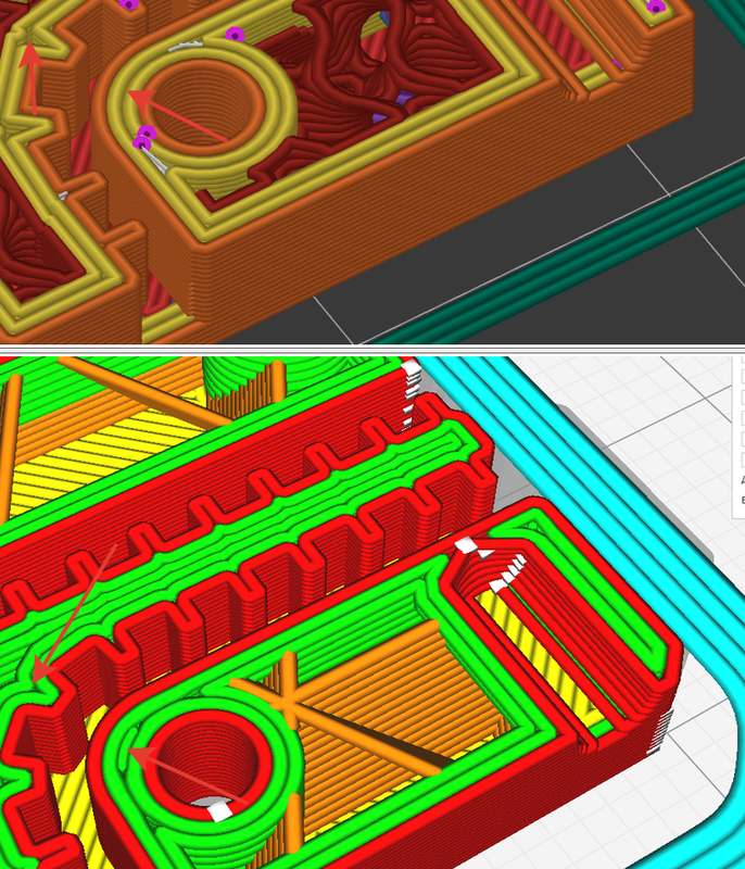

Ну не знаю, принципиально как у пруши, так и у куры можно найти огрехи в пробелах :D Самый очевидный пример, в первом случае косячит пруша, во втором кура :D Но надо признать, кура периметры стала на порядок лучше слайсить с тех пор :lol:
По факту, то, что мы видим в окне предпросмотра в натуре выглядит иначе...
Непрочитанное сообщение Avtonomys » 11 дек 2021, 13:31
на самом деле тут кура все правильно делает, а PrusaSlicer сильно косячит )) в этом месте стенка НЕ равна и ровные периметры там просто не могут быть....

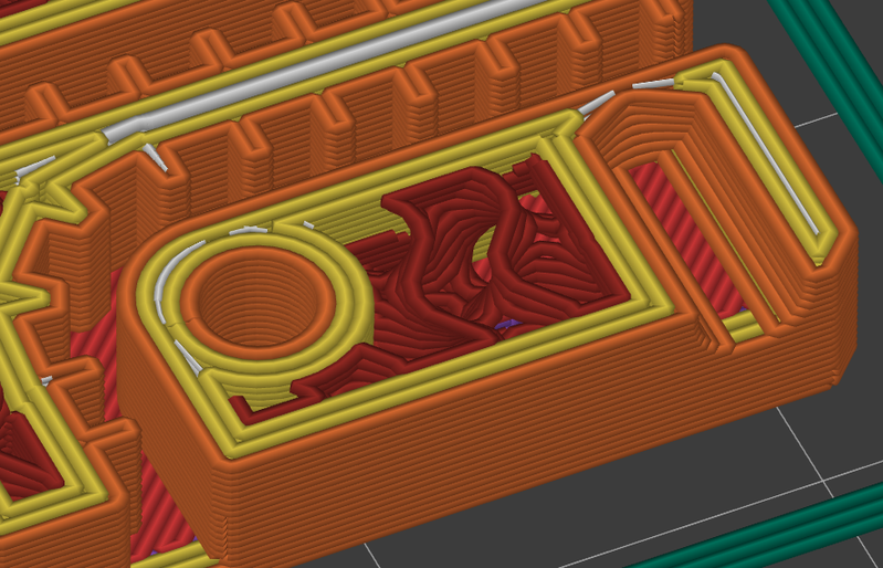

Накосячил, не та версия подгрузилась файла ))
но так еще хуже )))
Непрочитанное сообщение 3D-SPrinter » 11 дек 2021, 16:31
Mazayac писал(а): ↑
11 дек 2021, 12:51
Там на вертикальных стенках всё та же беда, характерная для чёрных пластиков. ;)
Непрочитанное сообщение Mazayac » 11 дек 2021, 16:36
Avtonomys писал(а): ↑
11 дек 2021, 15:39
так еще хуже
Что тут плохого-то?
11 дек 2021, 16:31
Это так завуалированно воблинг назван? Ревизия линейных подшипников стола, нахватавшихся за два года грязи - следующая в очереди работ.
И то что на светлом прутке некоторые дефекты печати визуально не видны - не означает их отсутствие. Беда тут характерная для косячного принтера.

Непрочитанное сообщение Avtonomys » 11 дек 2021, 16:40
Mazayac писал(а): ↑
11 дек 2021, 16:36
Что тут плохого-то?
Не нужные перемещения
Непрочитанное сообщение Mazayac » 11 дек 2021, 16:45
11 дек 2021, 16:40
Ненужные перемещения
Почему ненужные? Как по мне, так слайсер выполняет свою работу, заполняя мелкие зазоры. Он должен там воздух оставить?
Непрочитанное сообщение Avtonomys » 11 дек 2021, 16:48
Mazayac писал(а): ↑
11 дек 2021, 16:45
ну кура и воздух не оставляет и проходит за 2 прохода это место, PrusaSlicer там 4 раза перемещается.
