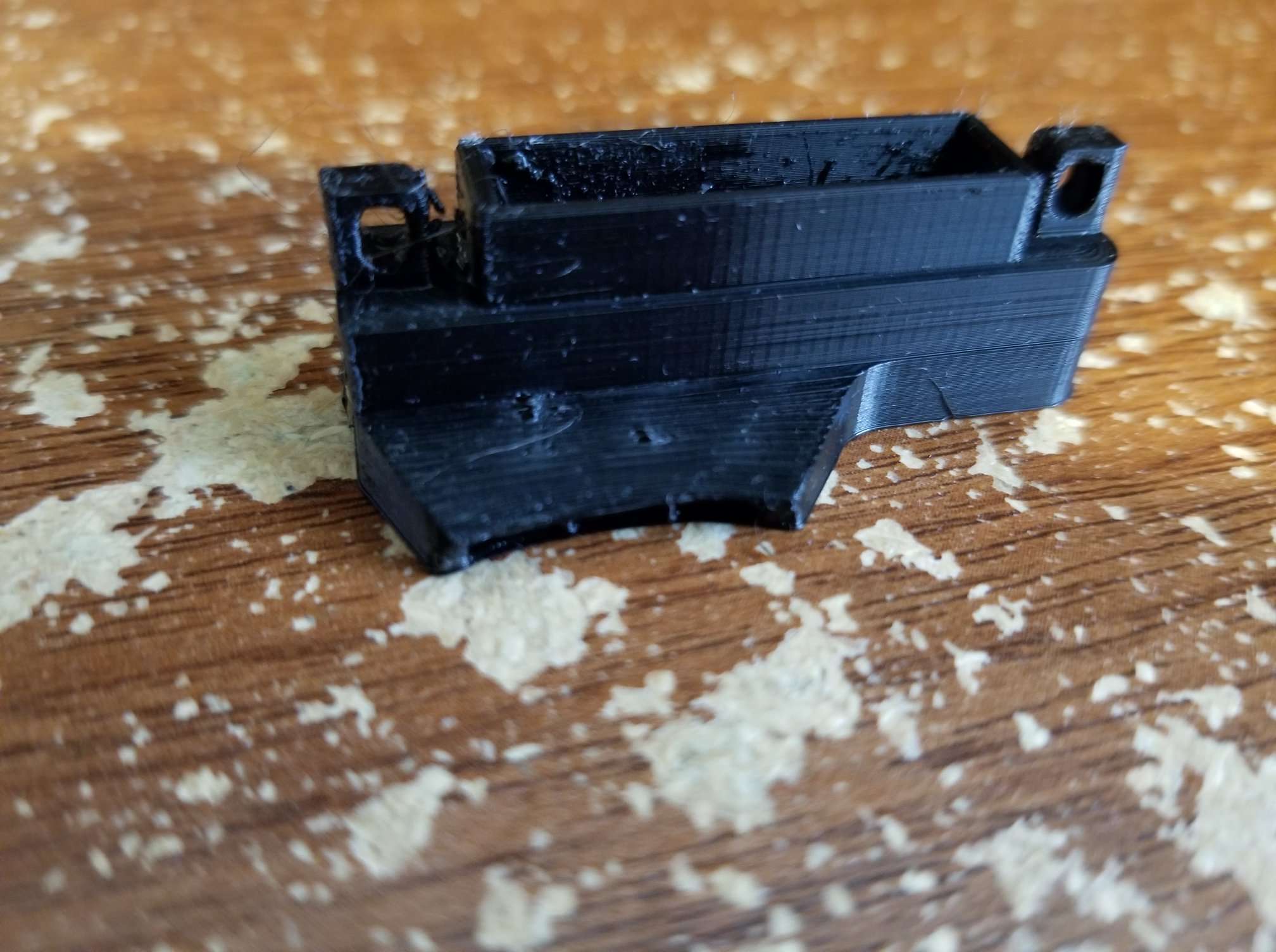

Непрочитанное сообщение Vlad1913 » 09 дек 2021, 20:23
Опять 2 точки прожога на крышке.
Ощущение что проблема в слоях Кура.
Опять в PETG ,а PLA нет проблем.
Ender 3 (2)
Непрочитанное сообщение Mazayac » 10 дек 2021, 00:45
Vlad1913, это не прожог, это перебои с экструзией. Например, вода могла вскипеть и устроить разрыв укладки.
Но сушить Вы его не хотите, так что страдайте дальше.

Непрочитанное сообщение Vlad1913 » 10 дек 2021, 14:22
3 часа в духовке . Есть еще версии ?

Сообщения: 2182
Непрочитанное сообщение Kaktus » 10 дек 2021, 15:41
Vlad1913 писал(а):
10 дек 2021, 14:22
12 в овощесушке или на столе принтера накрайняк. 3 в духовке - ниочём.

Непрочитанное сообщение Vlad1913 » 10 дек 2021, 19:35
Вот что получилось . Поменял кое чего в настройках Куры.

Сообщения: 2182
Непрочитанное сообщение Kaktus » 10 дек 2021, 20:57
10 дек 2021, 18:25
Ну хотя бы.. Значит, полезно катушки с пластиком просто на батарею зимой класть.
Хуже точно не будет :D
Сообщения: 2182
Непрочитанное сообщение Kaktus » 10 дек 2021, 20:58
Vlad1913 писал(а):
10 дек 2021, 19:35
сопли на прогоне ~40мм все равно есть
