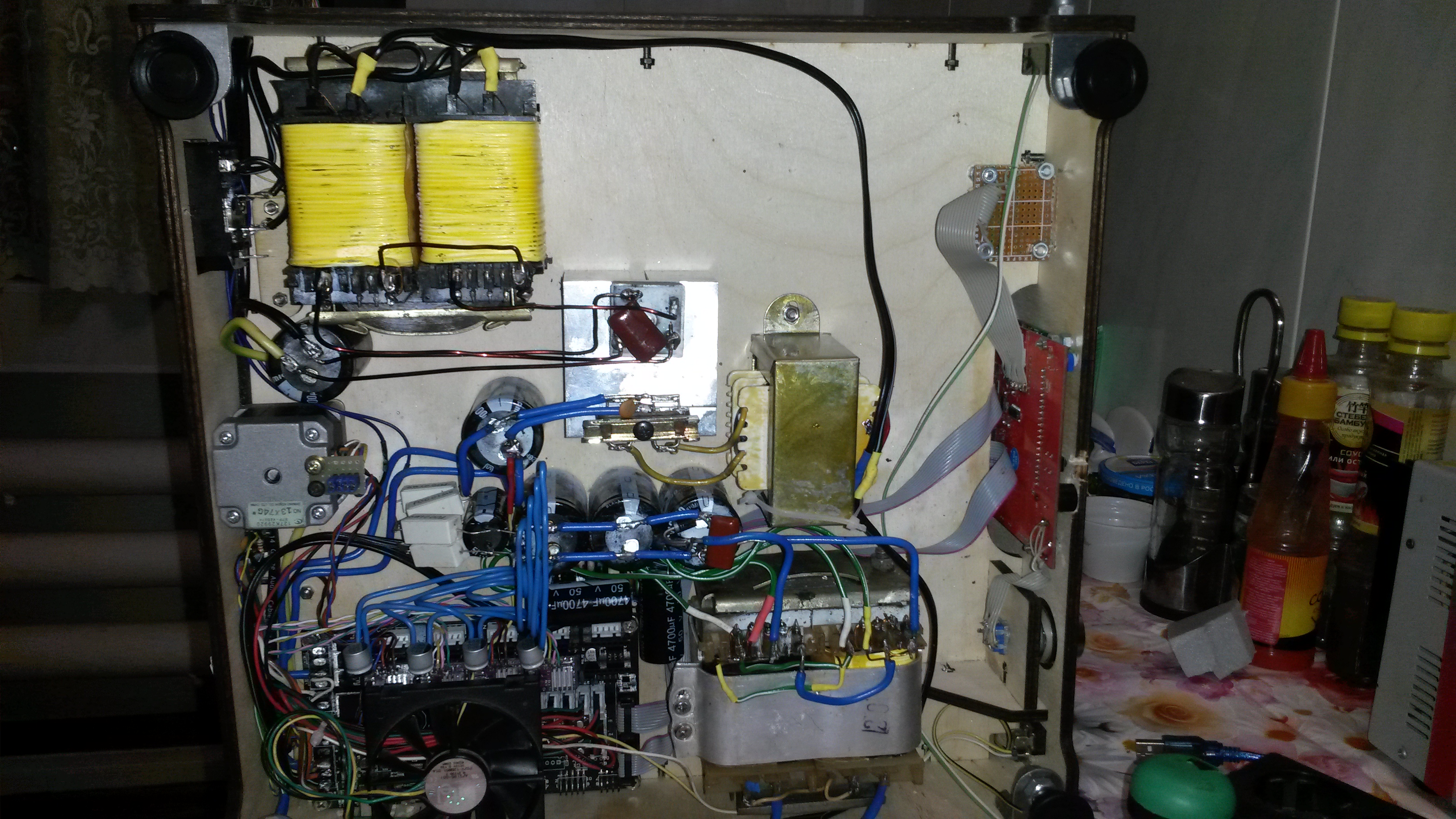

Ребят помогите с настройкой марлин. В общем собрал дочке клон ультика, замутил раздельное трансформаторное питание 24 вольта на каждого из прожорливых потребителей (стол, хотенд, драйвера ШД). Также раздельное, но 12-ти вольтовое питание досталось мозгам MKS GEN V1.4 и вентиляторам обдува всего этого хозяйства.
Всё это "чудо" было настроено и работало отлично, но руки чесались, ибо оно шумело кулерами, гудело трансформаторами, занимало кухонный телевизор (в качестве монитора) и не хватало изюминки (автокалибровки стола).
Было решено:
- исключить делёжку телевизора подключив принтер по WIFI через esp 8266 NodeMCU к домашней сети.
- избавиться от шума трех вентиляторов, применив контроль кулеров через ШИМ
- использовать дежурный режим, так сказать функцию PS_ON, на что и был добавлен 500мА трансформатор с реле. Тобеж, в дежурке мозг питается от этого транса и когда нужно включить "мышцы" (пару тройку килограмм меди и трансформаторного железа) на управление реле через транзистор, на базу этого транзистора подаётся положительная команда.
- и установить самопальную автокалибровку стола с сервой и датчиком холла.
Всё конечно хорошо и все было подключено и спаяно, но я словил тупняк в настройках марлина и не могу его побороть. Не могу понять, что и где указывать (пины). У меня или не работает или ошибка компиляции - короче мрак. Перепахал всю прошивку не могу понят, помогите ХЭЭЭЭЭлп третий день после 00.00 спать ложусь

Ах...фигеть.. на ГЭС, наверное, деталек и проводов меньше..

класс)))не хватает еще ламп, как в старых телеках)) сколько ж это все весит?
