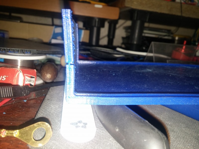

увеличение температуры до 250 гр привело к положительному результату. Первый раз принтер на ABS допечатал деталь большого размера до конца, однако бока этой детали повело.... Как бороться с этой проблемой? увеличивать толщину стенок? см фото. это половина корпуса. Или забить и напечатать из PLA ?

увеличить температуру (а лучше откалибровать термистор), увеличить толщину стенки, убрать сквозняк, заменить пластик. Выбрать нужное.

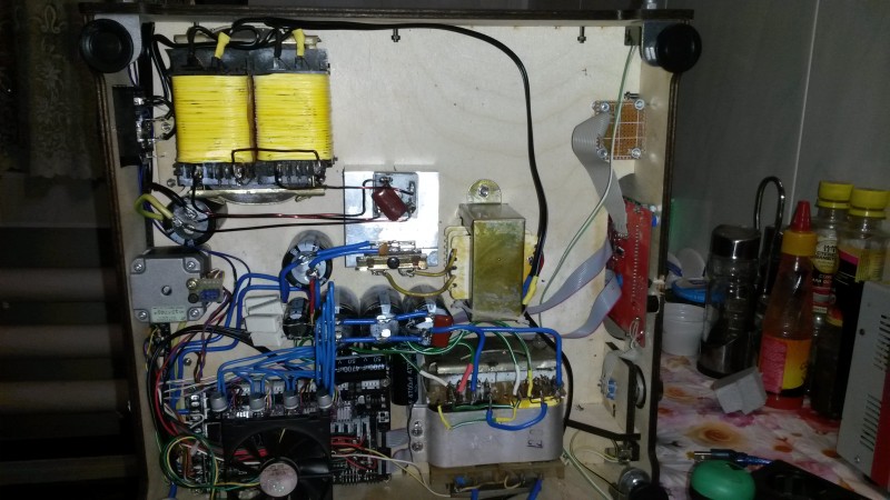

Ребят помогите с настройкой марлин. В общем собрал дочке клон ультика, замутил раздельное трансформаторное питание 24 вольта на каждого из прожорливых потребителей (стол, хотенд, драйвера ШД). Также раздельное, но 12-ти вольтовое питание досталось мозгам MKS GEN V1.4 и вентиляторам обдува всего этого хозяйства.
Всё это "чудо" было настроено и работало отлично, но руки чесались, ибо оно шумело кулерами, гудело трансформаторами, занимало кухонный телевизор (в качестве монитора) и не хватало изюминки (автокалибровки стола).
Было решено:
- исключить делёжку телевизора подключив принтер по WIFI через esp 8266 NodeMCU к домашней сети.
- избавиться от шума трех вентиляторов, применив контроль кулеров через ШИМ
- использовать дежурный режим, так сказать функцию PS_ON, на что и был добавлен 500мА трансформатор с реле. Тобеж, в дежурке мозг питается от этого транса и когда нужно включить "мышцы" (пару тройку килограмм меди и трансформаторного железа) на управление реле через транзистор, на базу этого транзистора подаётся положительная команда.
- и установить самопальную автокалибровку стола с сервой и датчиком холла.
Всё конечно хорошо и все было подключено и спаяно, но я словил тупняк в настройках марлина и не могу его побороть. Не могу понять, что и где указывать (пины). У меня или не работает или ошибка компиляции - короче мрак. Перепахал всю прошивку не могу понят, помогите ХЭЭЭЭЭлп третий день после 00.00 спать ложусь

По серве: питание к ней приходит? На РАМПСе по умолчанию пин питания серв в воздухе висит, не знаю как в МКСе. А вообще, все и сразу переделывать - плохая затея. Ты сделай чего нибудь одно: например, вифи. Как заработает - дежуркой займись, потом вентиляторами, ну а на сладкое - автокалибровкой. Почему калибровка последняя? Да потому что нафиг не нужна в этом всем тюнинге
С ветряками тоже можно проще разобраться: повесить dc-dc step down, отрегулировать, чтоб не сильно орали, да и дело с концом.
