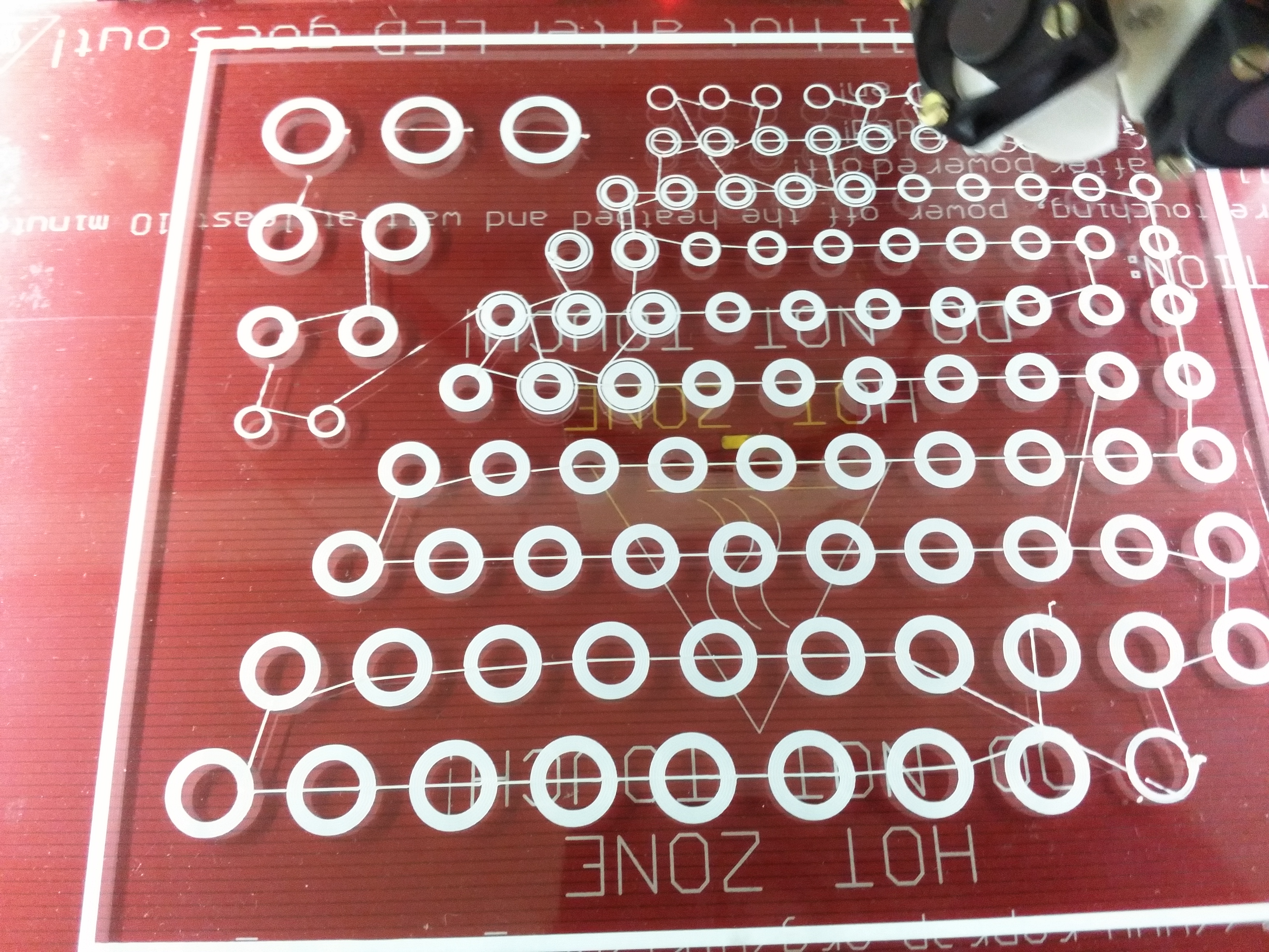

Доброе утро. Вот пытался напечатать такое. Как от соплей избавиться? Ретракт 80 на 5мм стоит. Может скорость поменьше.

На первом слое Кура не ретрактит, дубасит не отрываясь. Если это она.
Это Cura, но такое и на других слоях есть. Может быть чуть меньше, но есть. Причем на некоторых отверстиях на каждом слое четко в одном и том же месте, что приводит к образованию не хилой такой перемычки в отверстии.
У меня та же проблема при печати ванны LCD-принтера с большим количеством отверстий. Пробовал чего-то крутить в Куре, но пока не победил.

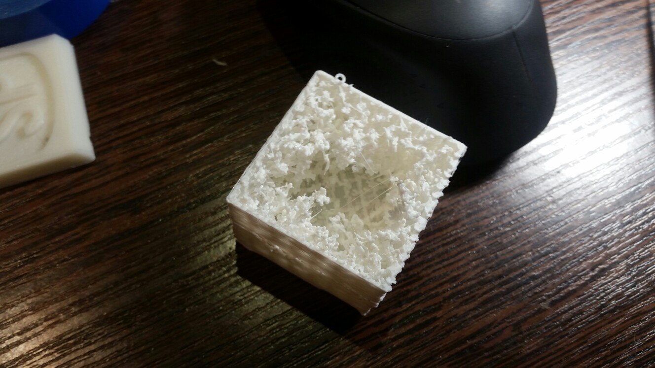

Здарова народ! Кто знает в чем проблема.
Сообщения: 10990
Поблагодарили: 1036 раз
Непрочитанное сообщение 3D-SPrinter » 20 мар 2018, 20:01
qaqos159 писал(а):
20 мар 2018, 19:54
в чем проблема.
Пластик из сопла не давится. Причин - масса. Забитое сопло, недогрев, неправильно собранный хотенд / экструдер, маленький ток на моторе экструдера, неправильные настройки в слайсере и т.д. Надо последовательно разбираться. Для начала проверить, как рукой пластик давится.

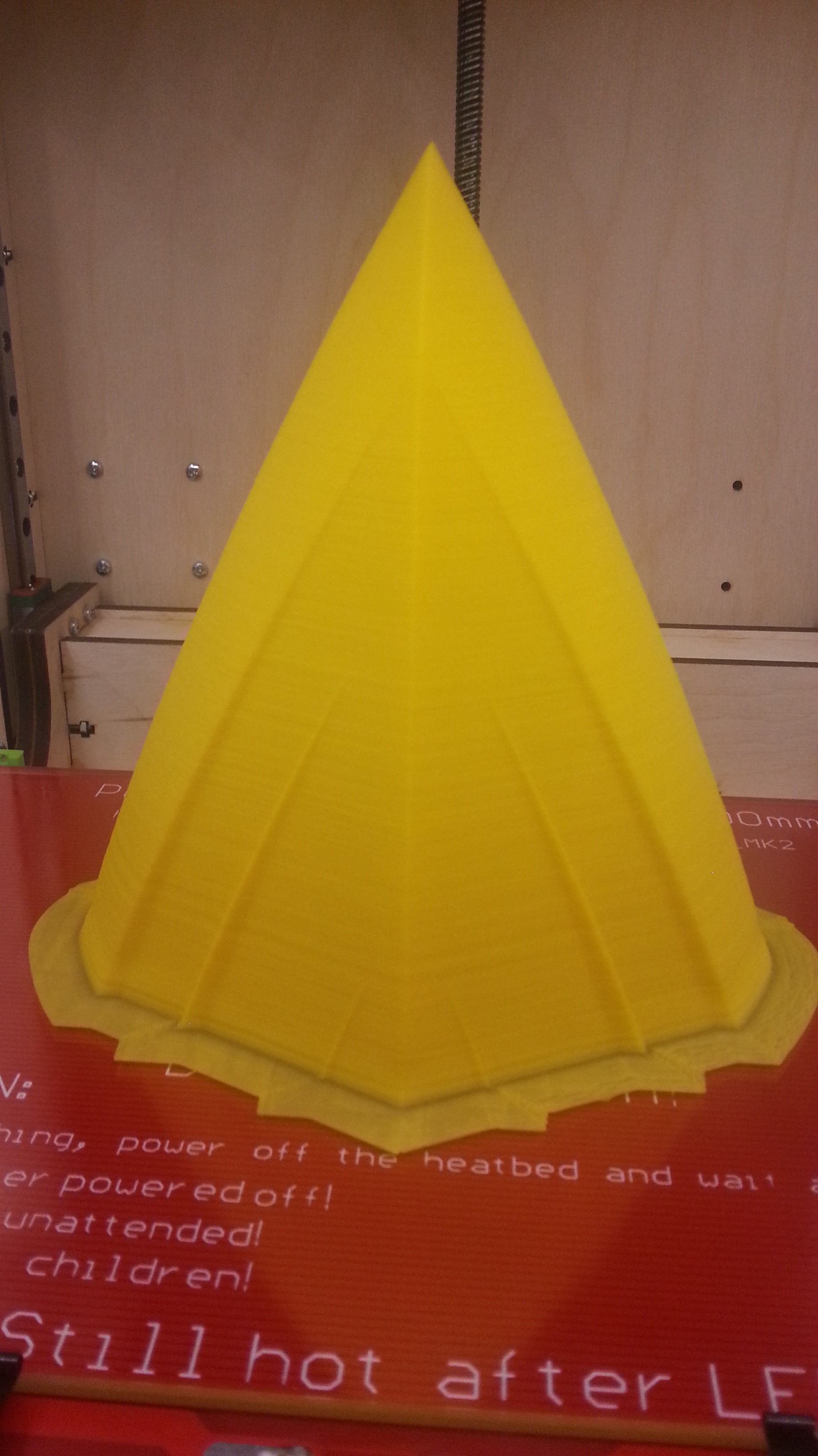

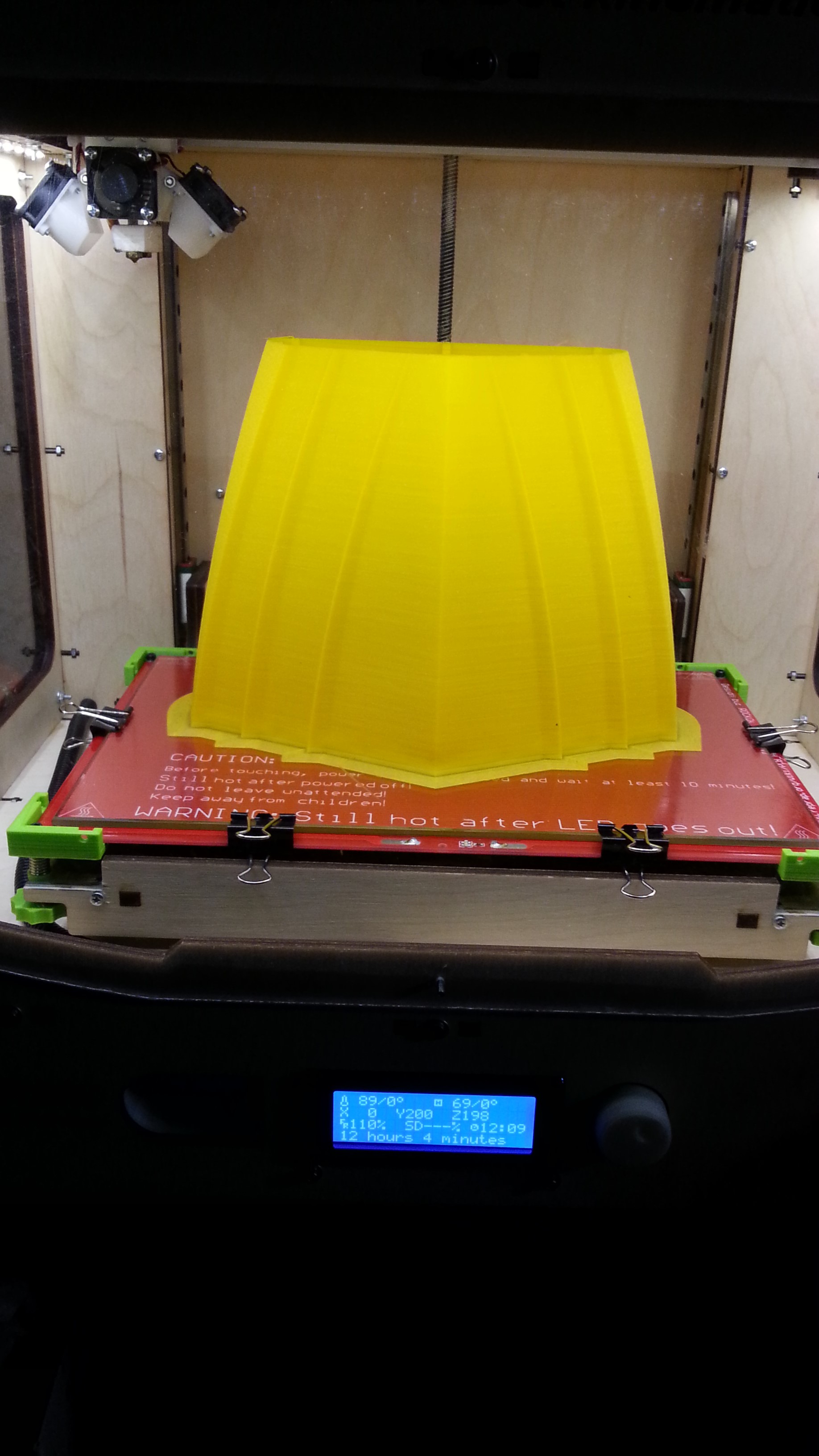

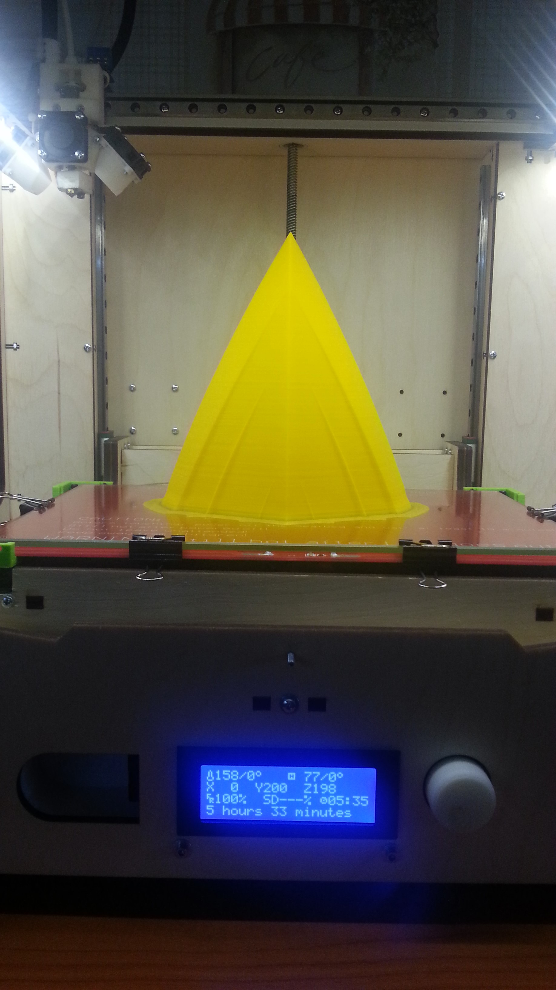

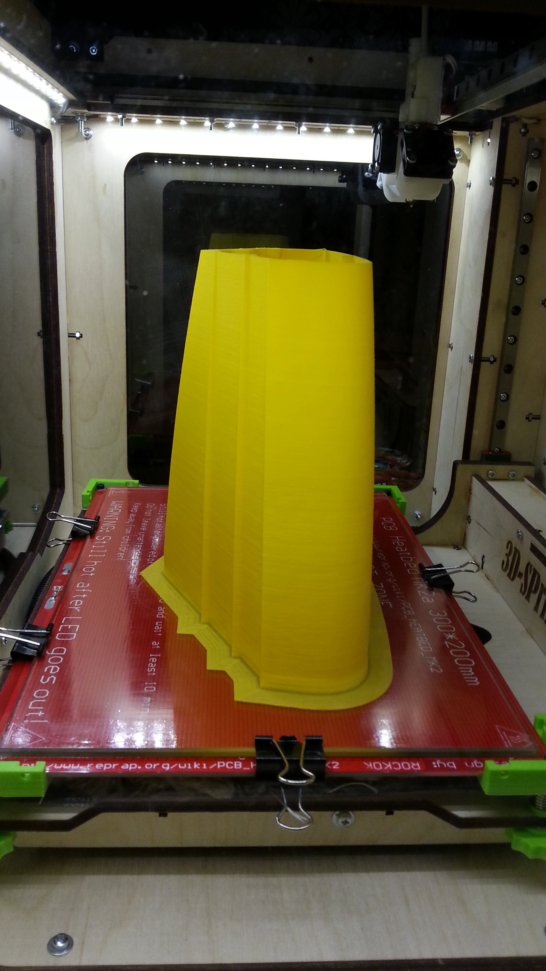

Сегодня была печать на целых 12 часов) печатаю части корпуса для RC катера скоростного. Увлекаюсь просто моделями такими) До этого корки сам делал, а тут появилась возможность напечатать)
Все классно, я доволен. Да и такие масштабные детали в первый раз печатал. Вчера 5 часов, сегодня 12.
Высота 150-170мм. Ширина более 230мм.
Фотки для наглядности.
Пластик PLA.
Печатал в термокамере (заказал стекла из оргстекла, нарезали за 800 руб. вместе с материалом).
Стол 80, сопло 200. Обдув 75% с 0,3мм.
Сообщения: 7026
Непрочитанное сообщение Alex Post » 20 мар 2018, 21:52
lilden2008 писал(а):
20 мар 2018, 20:40
Пластик PLA.
ПЛА термокамера может пойти на вред, чем на пользу. Его наоборот чем быстрее охладить, тем лучше качество. Но раз все обошлось - то и отлично. Поздравляю с серьезным поинтом!
Термокамеру использовал больше для того, чтобы не произошло деламинации от стола и не произошло расслоения вверху где нибудь. Потом все эти детали будут склеиваться - и поэтому поверхности сопряжения должны быть идеально ровными.
На этих настройках и в камере - все хорошо получается. Поэтому пока так буду печатать. А там посмотрим.
20 мар 2018, 22:01
Для ПЛА это неактуально от слова совсем. ;)
И слой лучше 0.2 сделать - полосатость гораздо меньше будет и спекаемость слоёв до монолита.
Клеить не знаю чем. Сам клею суперклеем (циакрином). Но со временем он теряет свойства и сыплется.
А катер красивый получится. :idea: Тоже увлекался когда-то.
