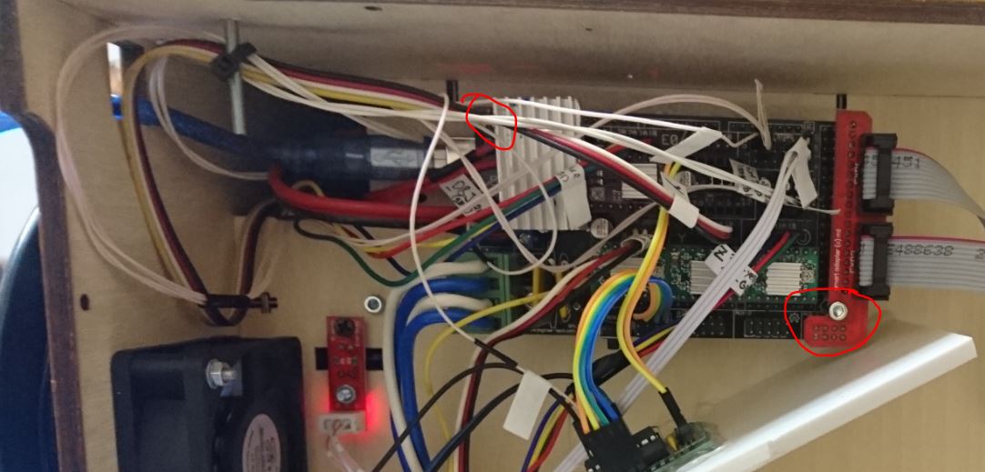

Моё мнение, что не надо отдельно крепить ардуино и отдельно рампс. Они отлично уже крепятся бутербродом на длинные болты м3 и снимаются также вместе.
Причём это можно сделать и в месте, которое предусмотрено у Андрея (сначала я так и сделал), но удобнее на потолке.
Если делать штатно, то рассверливаем на боковой стенке два отверстия наискосок 2,5мм сверлом (в тех местах, где они проходят насквозь через рампс) и снаружи вкручиваем туда два болта м3 длинной наверное 30 или 35м, уже не помню. И надеваем на них бутерброд. Можно закрепить одной гайкой с ближней стороны и всё будет держаться.
Мой вариант: сверлим "в потолке" два таких же отверстия 2,5мм и прикручиваем прямо снаружи рапса прямо в фанеру болтами м3. (можно конечно и метчиком пройтись)

Мне крепление на потолке не нравится тем, что все разъёмы и теплоотводы драйверов под действием гравитации и вибрации стремятся упасть вниз.
Скорее всего не упадут, конечно, но по канонам "старой школы" технического дизайна лучше так не делать. ;)
