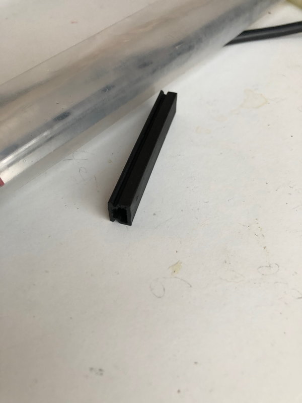

Что за запчасть мне пришла вместе с рельсой?
Re: Покупка КИТа СПринтера и ссылки на комплектующие
Непрочитанное сообщение antobel » 14 май 2018, 21:26
псевдорельса для хранения каретки :)

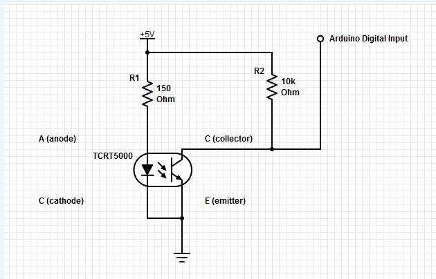

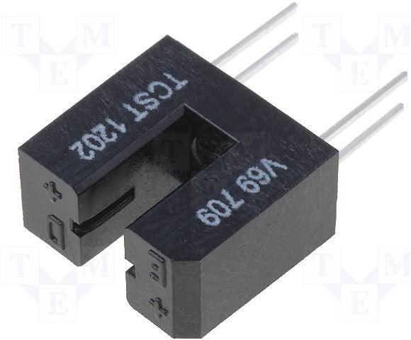

И еще, подскажите, какой обвес нужен вот к такой оптопаре:
Непрочитанное сообщение antobel » 17 май 2018, 17:37
Beer100 писал(а): ↑
17 май 2018, 16:30
это гуглится на раз... я поискал и нашёл сразу
Оптический концевик 1.JPG (55.64 КБ) 4543 просмотра
ориентируйтесь по плюсам :)
Т.е. с одной стороны:
D - Catod
+ - Anode
с другой стороны:
+ - Collector
E - Emitter

Спасибо. А сильно принципиально, какая оптопара? Дома горсть от принтеров валяется.
Непрочитанное сообщение antobel » 17 май 2018, 19:44
Beer100 писал(а): ↑
17 май 2018, 18:36
Если маркировка +-и проч. расшифровываема то пофиг... аналогично репу чесал - заработало... Был случай - 4 ноги и где-что х/з - пришлось собирать на макетке схему - и тоже определил и заработало...
ЗЫ: главное трёхногов чтоб не было как в мышах -
это могут быть как +вывод базы для регулировки чуствительности,
так и ДВА коллектора для схемы а-ля энкодер...
