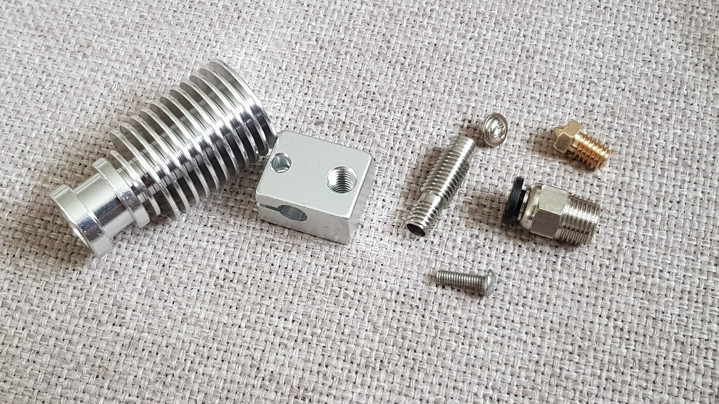

Экструдер, в смысле горячая часть, вроде бы правильная. Не думал, что она такая легкая и мелкая.

Это ж чуть не основное условие быстрой печати - подвижные части как можно меньшей массы.

Разумеется. Но когда берешь первый раз в руки, оно выглядит далеко не так, как на фотках с Али
Как же тогда выглядит ватерблок, споры о котором так жарко полыхали в соседних ветках?
