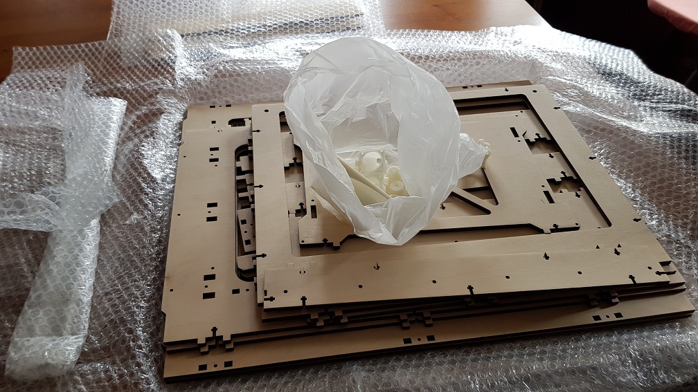

Забрал так же и КИТ. Не вникал, что к чему, так как времени нет категорически, успел лишь распаковать в обед и бегло оценить. Я, конечно, не краснодеревщик, но на первый взгляд - просто прелесть! Даже не думал, что можно вот так обработать фанеру! Была раньше крамольная мысль покрасить, но теперь не уверен.

Нее, не надо красить! Испортите.
