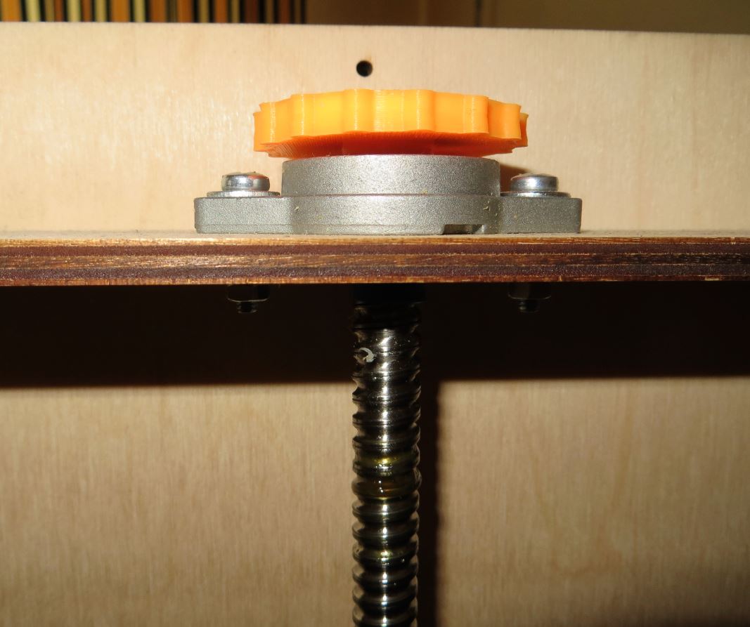

Никто не ставил трапецию на подшипниках? Стоит оно того сейчас ?
И стоит ли брать винт с безлюфтовой гайкой?

На картинке вообще не тот тип подшипников, которые можно было бы использовать. Сверху в качестве эксперимента вот такой можно попробовать: https://ru.aliexpress.com/item/KFL08-8/32948288050.html Но говорят, станет хуже
Нет, точно не стоит.

Я ставил и сейчас у меня стоит. А на СПринтере у меня ШВП стоит на подшипникеSound_Priest писал(а): ↑17 ноя 2018, 22:45Никто не ставил трапецию на подшипниках? Стоит оно того сейчас ?
Только подшипник такой он с шаровой наружной поверхностью и ОЧЕНЬ туго вращается в рамке. Если погреть феном то вращается гораздо легче. Поставить и настроить -это требует времени, но работает очень хорошо. Мне нравится. А те, кто говорит: "не стоит этого делать" - либо сам не смог настроить, либо просто не пробовал такой вариант.

Так вопрос то в том, что
Можно, конечно, и ШВП на опоры, и винт на опоры, и привод винта/ШВП через ремень, или вообще все на ремне сделать, без винта. А можно ещё все это удвоить (утроить, учетверить), придумать систему синхронизации, автовыравнивания и т.п.
Пути тюнинга неисповедимы
Но быстро, дёшево, надёжно - это так, как я выше описал, и как Андрей обкатал на сотнях принтеров.
и без этих подшипников. Так если нет разницы - зачем платить (и потом ещё настраивать)? Достаточно закинуть внутрь муфты шарик от подшипника (я от 608-го закинул) и при затяжке винтов растянуть немного муфту. И этого вполне достаточно, чтоб исключить вертикальное перемещение, но в то же время компенсировать несоосность.

Я не понял, так а чем плохо взять просто ШВП с проточкой, низ в муфту мотора, верх в KFL08 как сделал Lenivo?Alex Post писал(а): ↑18 ноя 2018, 10:48Можно, конечно, и

Скорее всего, ШВП будет колбасить в муфте мотора, появятся подклинивания в самой ШВП, мотор будет пропускать шаги. Кроме того, от достаточно мощной и жёсткой ШВП все эти биения будут передаваться всей конструкции, что отрицательно скажется на качестве печати. Хорошо, если корпус принтера жидкий, его трапеция "переборет", а если ещё и корпус жёсткий, то биения ШВП вызывают конкретные закусы. Трапеция в этом смысле хороша тем, что она сопливая и с большим люфтом в гайке. Её биения ни на что не влияют, а свои функции по перемещению и позиционированию стола она выполняет.
В новой серии PRO-3 есть возможность установки ШВП с приводом ремённым редуктором 1:2, либо обычной трапеции без разборки стола. Но я не сказал бы, что ШВП что-то значительно улучшает. Хорошо, что хотя бы не ухудшает.

Вопрос поставлен неправильно. Правильно: "а что изменится". Ответ: "лучше не станет, но может стать хуже". Вывод очевиден
