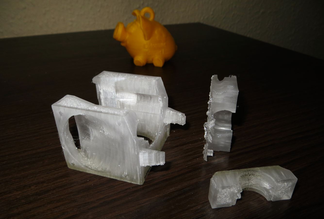

Попытались мне напечатать апгрейдную голову:
Лучше родную поставьте, и будет всё ОК. Если бы апгрейдный вариант был чем-то лучше, то я давно бы так и сделал. ;)
Читал, читал твой злобный коммент :) Надо грохнуть, наверное, эти кривые модели от evgenVST. Или может он их всеж допилит?
Чтоб было понятно, что там чье и откуда ноги растут: viewtopic.php?p=28597#p28597 и дальше на следующей странице про допилок от Евгения. Моя модель стопроцентно рабочая, но у нее нет "полутрубки" для гофры, т.к. мне она не нужна. Как нибудь сяду пририсую, но пока что ни времени ни желания нет.
Непрочитанное сообщение Mazayac » 05 дек 2018, 19:21
Alex Post, он не злобный, он честный :)
У меня товарищ уже почти переделал с нуля в Солидворксе этот узел, итогом тут поделюсь.
Эти проще грохнуть, чтобы по три раза ркссыпуху не печатать (разные слайсеры пробовали).

05 дек 2018, 19:03
Mazayac писал(а): ↑
05 дек 2018, 11:32
Слеплена кривовато из двух блоков,
Во эту печатал нормально вышло а до нее я писал что битые файлы почему то вышли .
хотенд под 40 е вентили.rar
(171.53 КБ) 298 скачиваний

Непрочитанное сообщение Lenivo » 06 дек 2018, 06:01
06 дек 2018, 00:25
Обновил модель на thingiverse.
СИМПЛИ с глюками отслайсил твою модель. Всё твое усиление при слайсинге пропало. Я давно заметил(по фитингам) если сам совмещаешь модели в симпли то печатает нормально. А если сохранишь данную модель и потом снова её открываешь, то модель открывается с существенными дефектами. Причем модель до слайсинга нормальная, а после слайсинга - на просмотре с дефектами по слоям.
