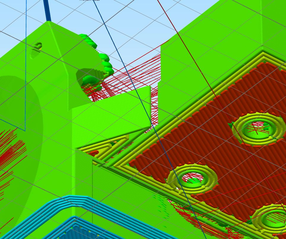

Непрочитанное сообщение Lenivo » 06 дек 2018, 06:01
06 дек 2018, 00:25
Обновил модель на thingiverse.
СИМПЛИ с глюками отслайсил твою модель. Всё твое усиление при слайсинге пропало. Я давно заметил(по фитингам) если сам совмещаешь модели в симпли то печатает нормально. А если сохранишь данную модель и потом снова её открываешь, то модель открывается с существенными дефектами. Причем модель до слайсинга нормальная, а после слайсинга - на просмотре с дефектами по слоям.
