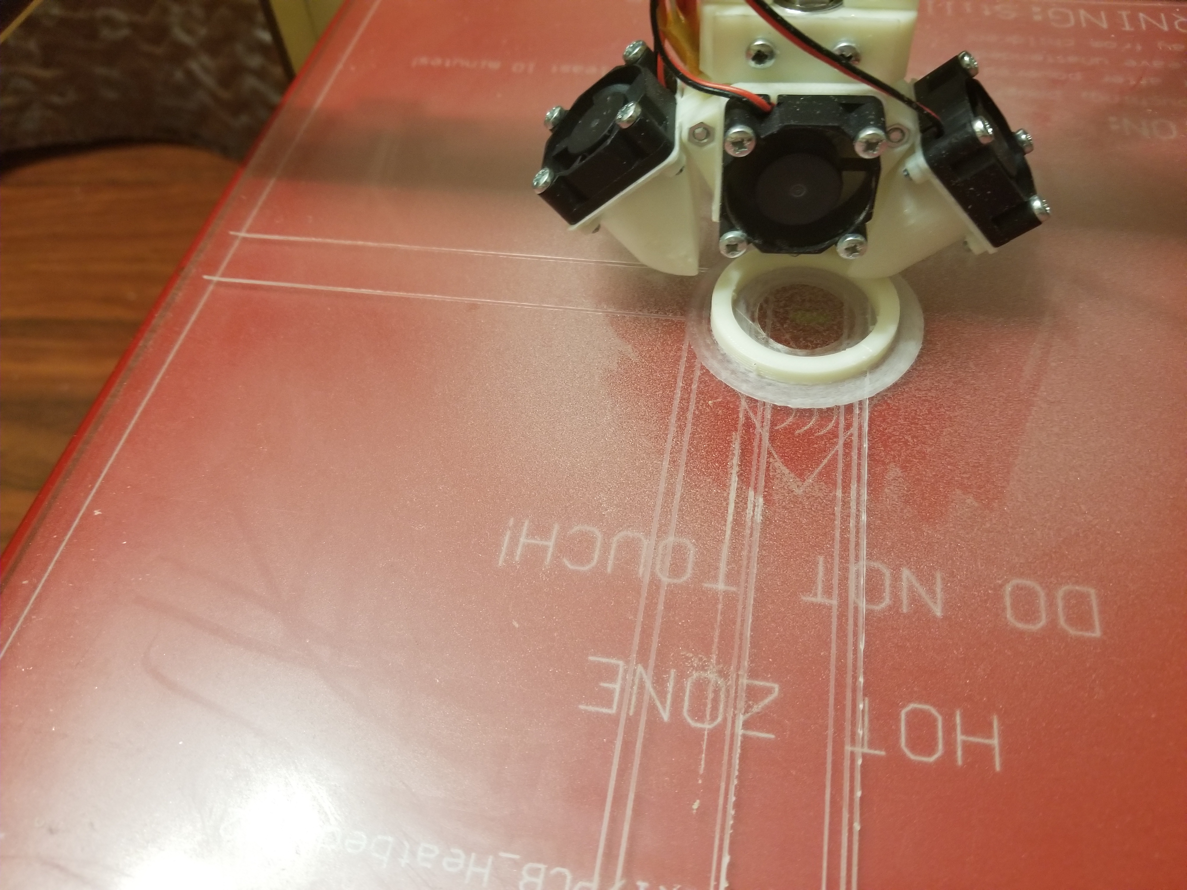

Непрочитанное сообщение Daeamon » 03 мар 2019, 22:07
подскажите как бороться с подробным(полосы):
и еще вопрос попробовал распечатать что то типа муфты, внешняя граница печатает точно 14мм а внутренняя должна быть 8.4 а напечатало 8))
Непрочитанное сообщение Avtonomys » 03 мар 2019, 22:14
Daeamon писал(а):
03 мар 2019, 22:07
стартовый gcode смотрите
Daeamon писал(а):
03 мар 2019, 22:07
это нормально

Daeamon
Сообщения: 254
Благодарил (а): 71 раз
Непрочитанное сообщение Daeamon » 04 мар 2019, 07:39
Avtonomys писал(а):
03 мар 2019, 22:14
нормально
как с этим бороться? как я понимаю дело в усадке пластика и возможно слайсер не берет это в расчет
Непрочитанное сообщение Avtonomys » 04 мар 2019, 08:53
Daeamon писал(а):
04 мар 2019, 07:39
ну в самом слайсере увеличивать модель на несколько десяток процентов (все увеличится)
или в момент проектирования детали делать все внутренние отверстия на 0.2-0.6 больше нужного...
или делать толще стенки и рассверливать сверлом... так получается самый лучший вариант.
ну вот я делал колеса для гриндера:
сделал сразу в модели на 0,4-1мм больше отверстия и потом просто капнул немного ацетона (ABS), самим болтом с гайкой запрессовал подшипники...
Daeamon
Сообщения: 254
Непрочитанное сообщение Daeamon » 04 мар 2019, 22:45
Daeamon писал(а):
03 мар 2019, 22:07
полосы
Так и не поборол данную проблему, при том это не только на первых слоях, печатает эти полосы постоянно. Отводит сопло то влево то вниз, чем портит деталь, так как пластик начинает течь и клеиться к деталям
