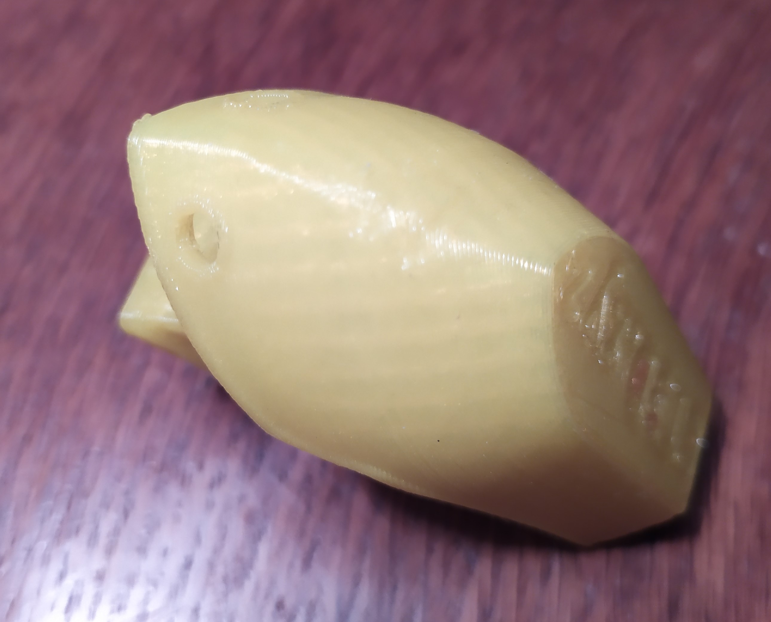

И вот карабель готов. В окнах паутинка, на носу есть борода. Заскринил настройки куры. Вообщем самая большая проблема это нависающие части, хотя обдув на 100% поставил.

Непрочитанное сообщение koluna » 03 ноя 2019, 10:25
02 ноя 2019, 23:52
Но во 2-м Марлине можно энкодером из менюшки стол подстроить.
Mesh Bed Levelling или Baby Stepping.
Какой пластик используете - писать не забывайте.
Кучу картинок лучше в спойлер убирать.
Обдува не хватает, чтобы чуть улучшить качество - расположите модель самой проблеммной частью напротив единственного сопла обдува.
Толщину стенки увеличить надо - заполнение выступает.

Поменял направление детали к обдуву, и но получился почти идеально, получаеться чтобы делать детали с нависаниями с нескольких сторон нужно переделывать систему охлаждения?
Стенки тоже сделал толще.
3й караблик отпечатал на стекле, нижний слой идеально гладки и блестит как зеркальный, к сожалению караблик полностью не напечатался а отлетел от стала примерно на 70%, видимо нехватает темпетатуры.
