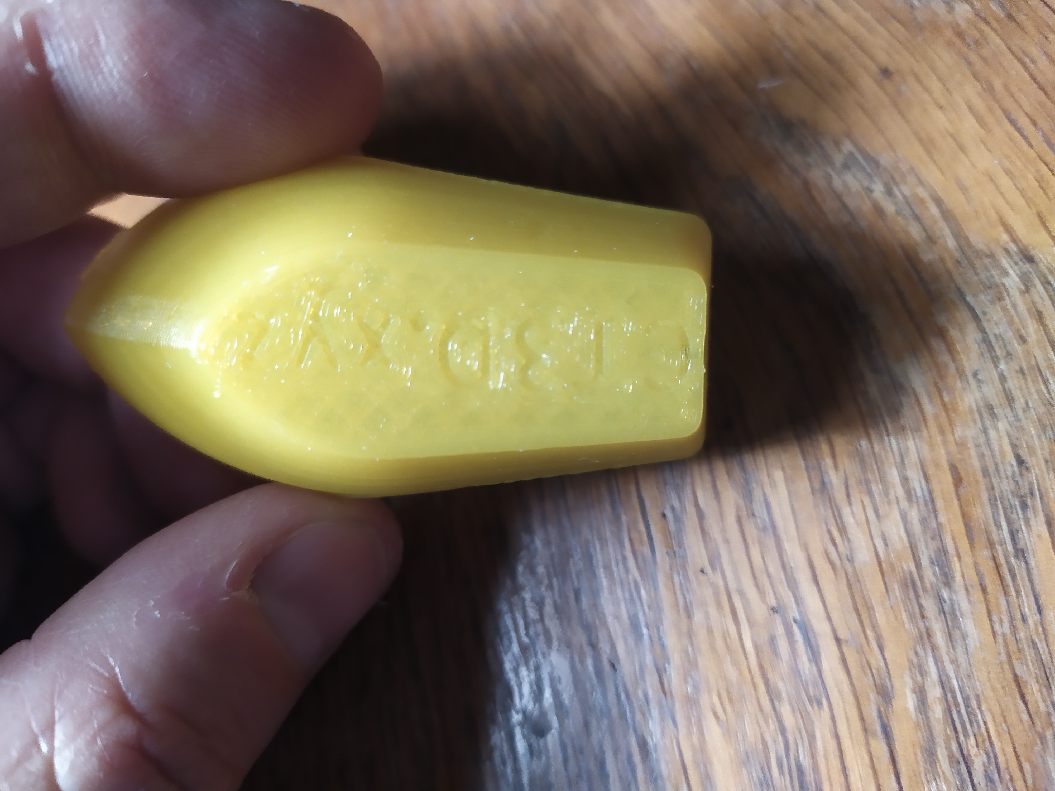

начал печатать модель 3DBenchy настроенного в куре, и он у меня отлетел, отпечатав 7мм. Стал проверять листом бумаги настройку стола, по 4м углам цепляет, всё хорошо, а в центре не цепляет - видимо у меня кривой стол? самое время крепить стекло?
Geeetech A10M
- Сообщения: 11053
- Поблагодарили: 1045 раз
Не надо на бумажку надеяться. Лучше сразу после начала печати (пока кайма печатается) настроить стол крутилками визуально, чтобы пластик хорошо, без пробелов и лишних соплей в стол вмазывался.
Стол у всех кривой в большей, или меньшей мере. Ручная подстройка по ходу печати решает все проблемы.

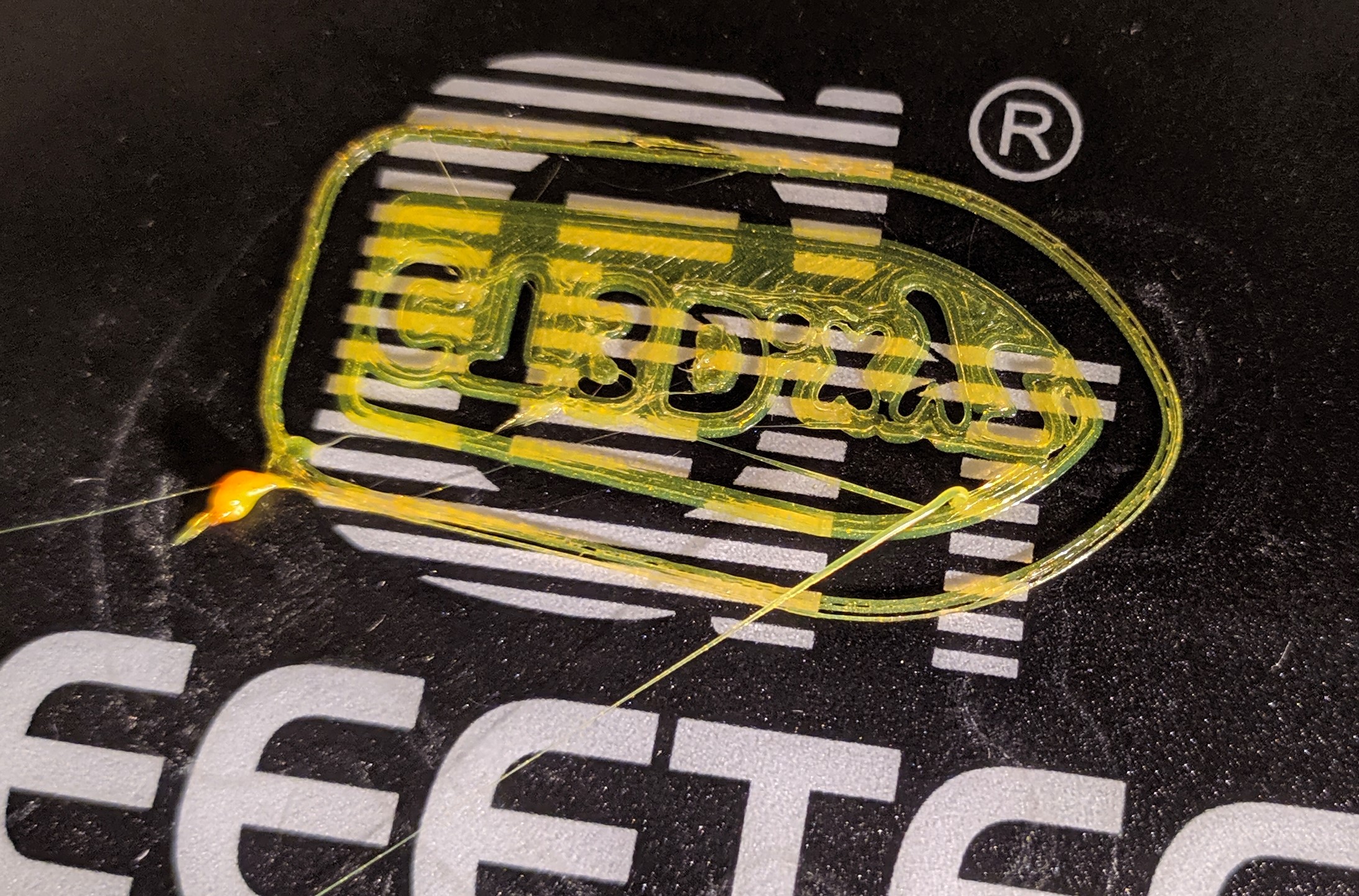

Не представляю как это сделать. Вот остановил печать и посмотрел на то что получаеться на первом слое. Толщина 0.28-0.38мм в куре стоит толщина первого слоя 0.33D-SPrinter писал(а): ↑02 ноя 2019, 22:58Лучше сразу после начала печати (пока кайма печатается) настроить стол крутилками визуально
Geeetech A10M
- Сообщения: 11053
Ааа, понял..

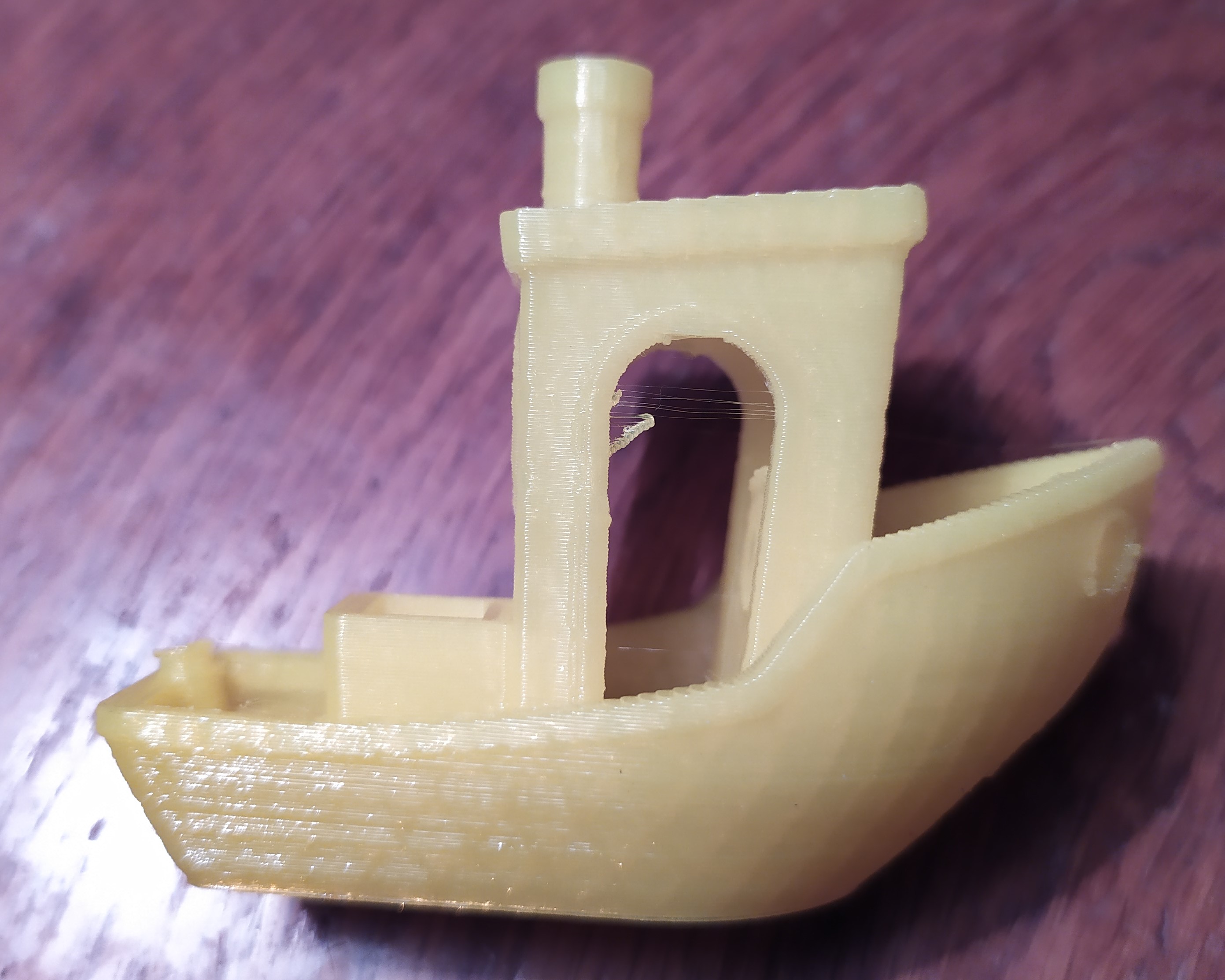

И вот карабель готов. В окнах паутинка, на носу есть борода. Заскринил настройки куры. Вообщем самая большая проблема это нависающие части, хотя обдув на 100% поставил.
Geeetech A10M
- koluna
- Сообщения: 1560
- Имя: Николай
- Откуда: Самара
- Благодарил (а): 96 раз
- Поблагодарили: 30 раз
Mesh Bed Levelling или Baby Stepping.3D-SPrinter писал(а): ↑02 ноя 2019, 23:52Но во 2-м Марлине можно энкодером из менюшки стол подстроить.
Какой пластик используете - писать не забывайте.
Кучу картинок лучше в спойлер убирать.
Обдува не хватает, чтобы чуть улучшить качество - расположите модель самой проблеммной частью напротив единственного сопла обдува.
Толщину стенки увеличить надо - заполнение выступает.

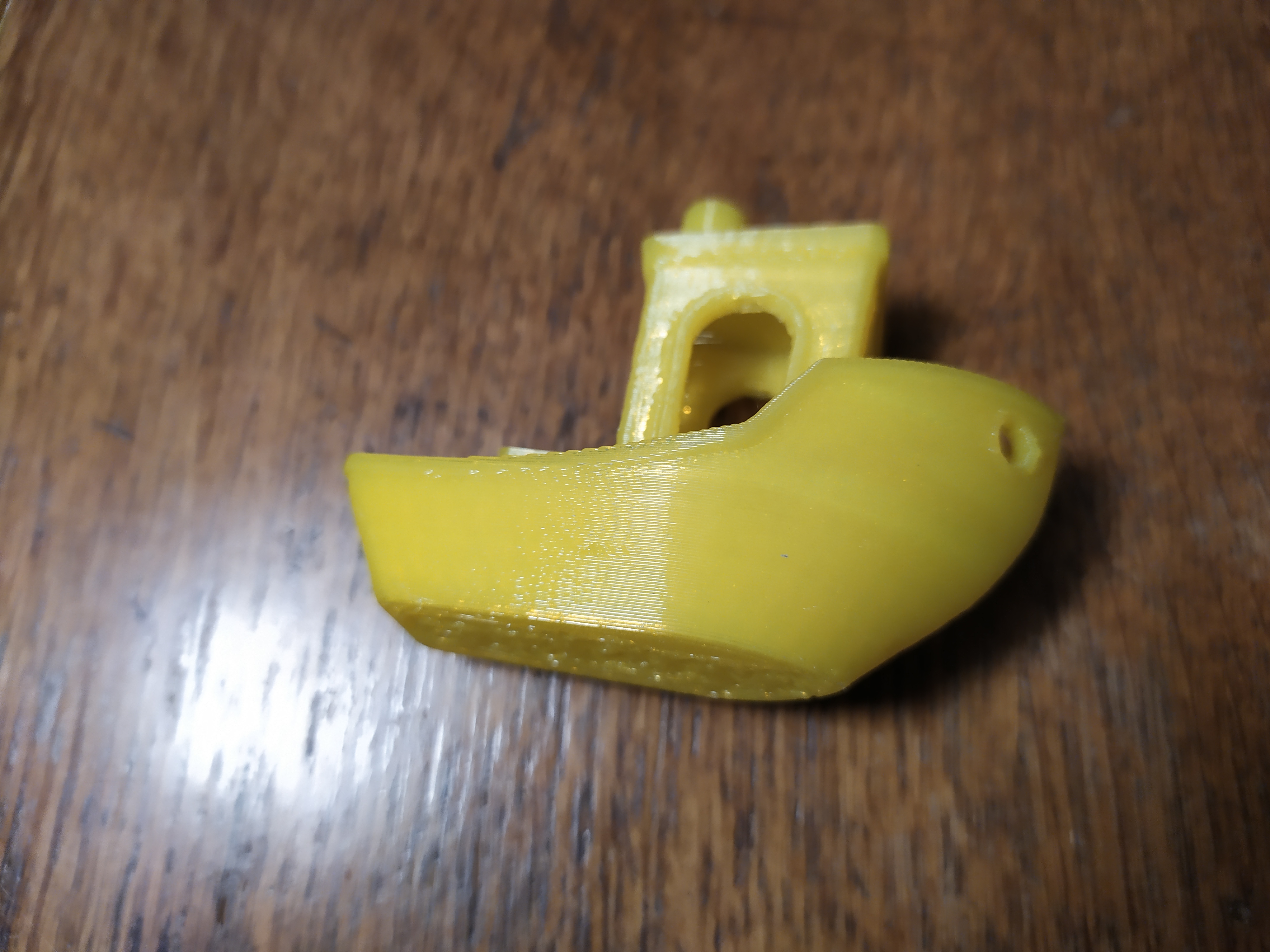

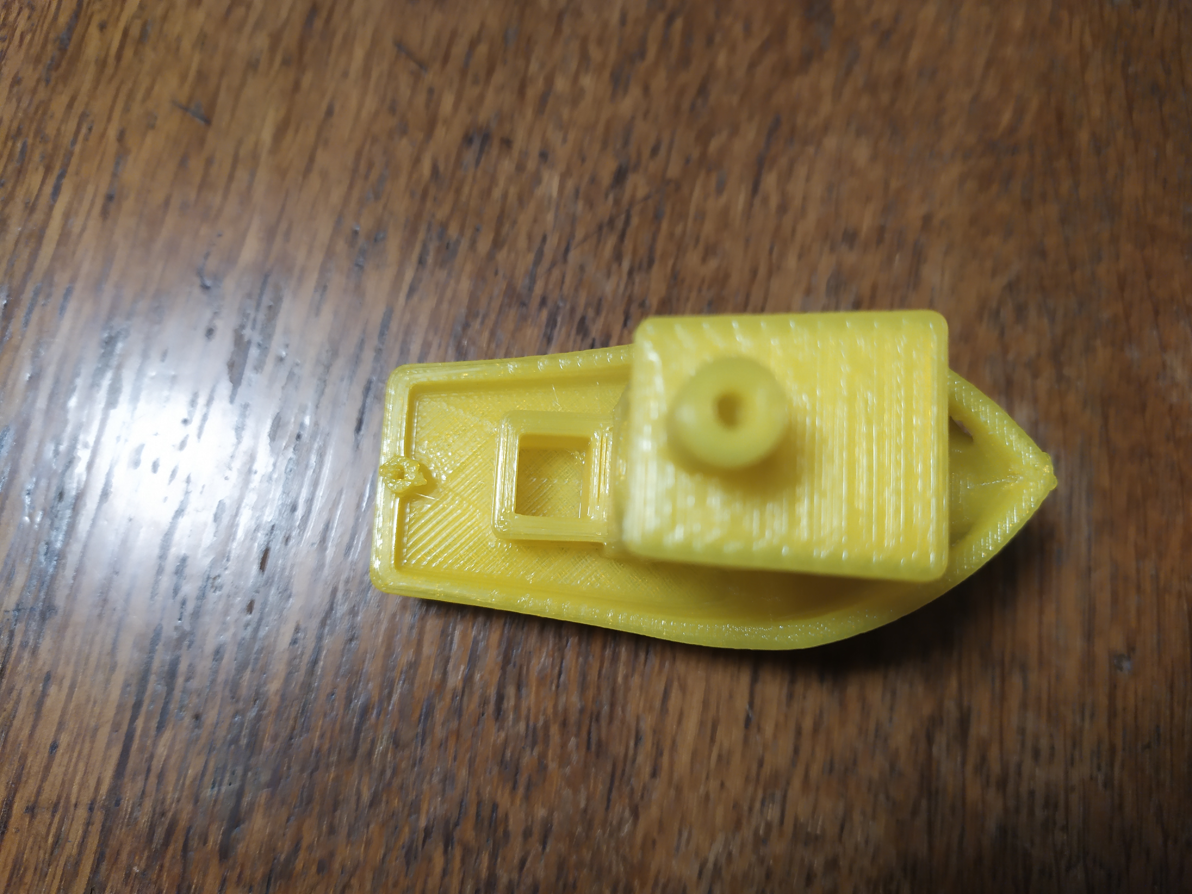

Поменял направление детали к обдуву, и но получился почти идеально, получаеться чтобы делать детали с нависаниями с нескольких сторон нужно переделывать систему охлаждения?
Стенки тоже сделал толще.
