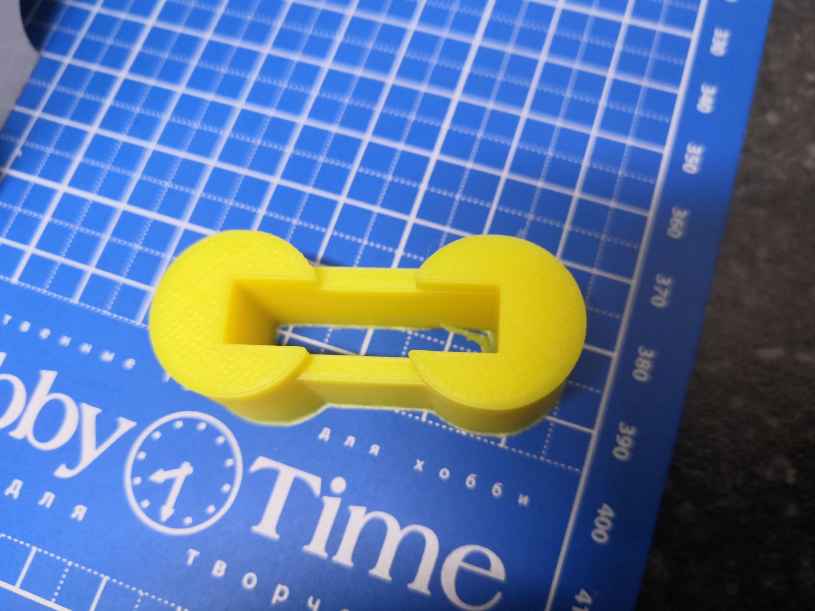

ну это радует), нижний край отрывает, но пока проблемы со столом. Я так понял Вы в Куре этот код делали? А где можно посмотреть настройки для Куры?

даже самый малый обдув колбасит слой абса при печати с подложкой при длинне линий больше 3-4см...
при печати таких крупняков есуном фдпластом и грегом прежде такого зоопарка не было...
печатаю на 232 переходным свежим грегом ABS полублин h=5mm r=145мм
Изначально подложка печатается чисто, 1й слой детали - тоже, потом по дефаульту куры врубался обдув...
Второй..третий (сплошные) слои: Вырубаешь кулер - окей, даже 30% - не равина а анды, мля...

antobel, стоит интенсивность обдува 40%, кулеры 30мм, сопла - последние узкие от Андрея, АБС от FDPlast, слой 0,18, температура 230, скорость 100 - всё ровненько, но тонкие стенки расслаиваются при нагрузке, не подобрал пока лучшие режимы.
- Сообщения: 11049
- Поблагодарили: 1045 раз
Чтобы ничего не расслаивалось, я бы рекомендовал температуру 110/240, слой 0.2, обдув 40-50%, скорость 80, "текучесть" (экструзия) в слайсере 105%.
