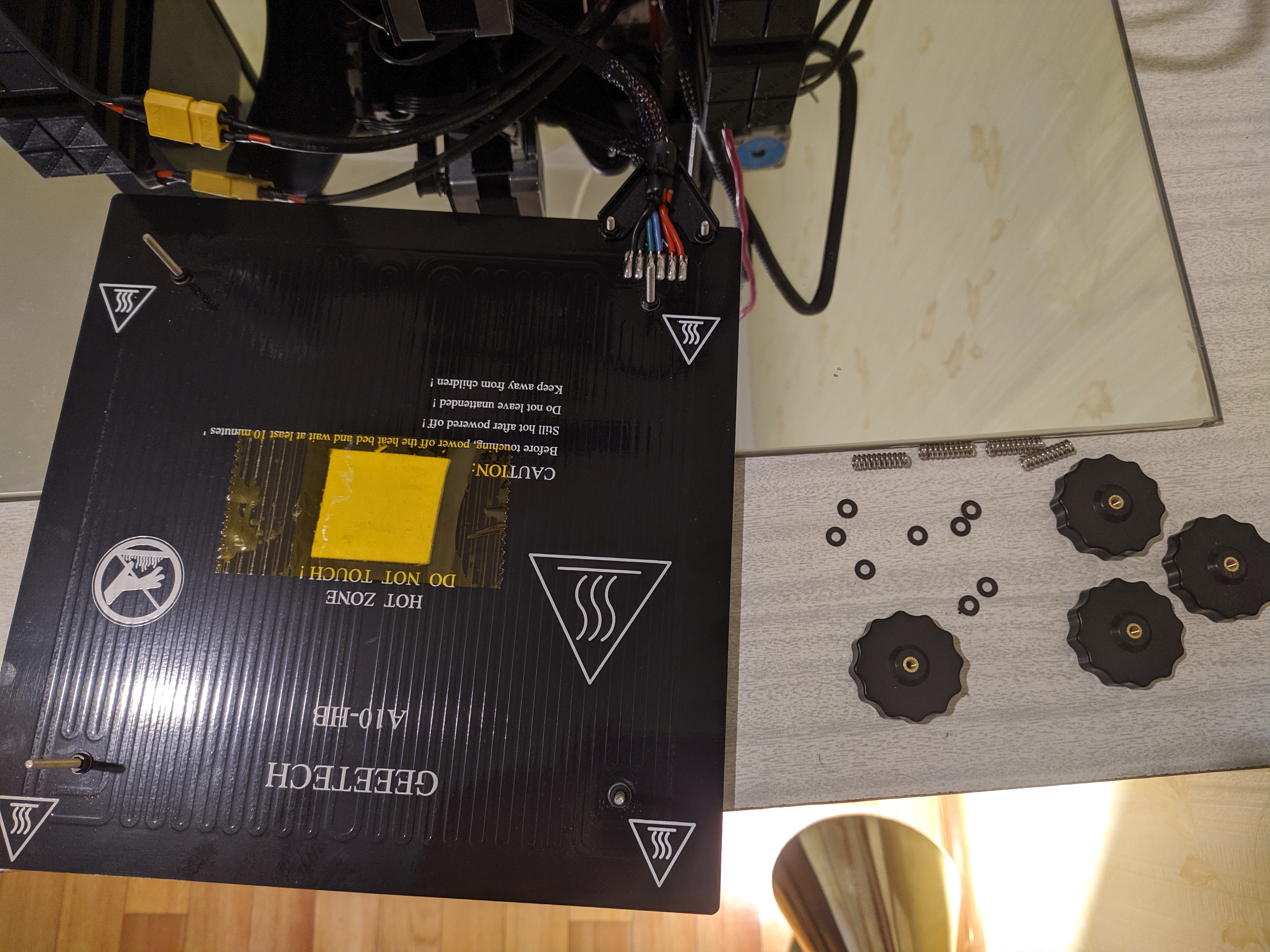

Раскрутил стол, пружины 18мм в высоту, 5мм в ширину. Все винты на гайках, кайки зажаты. Ничего не люфтит. Собрано так, винт, стол, шайба, гайка, шайба, пружина, шайба, гайка с ручкой.
Думаю напечатать пластиковый направляющие в пружину и вставить вместо шайб.
Тут еще может влиять то что я поставил стекло в 3мм. И нужно менять пружины на 15мм.

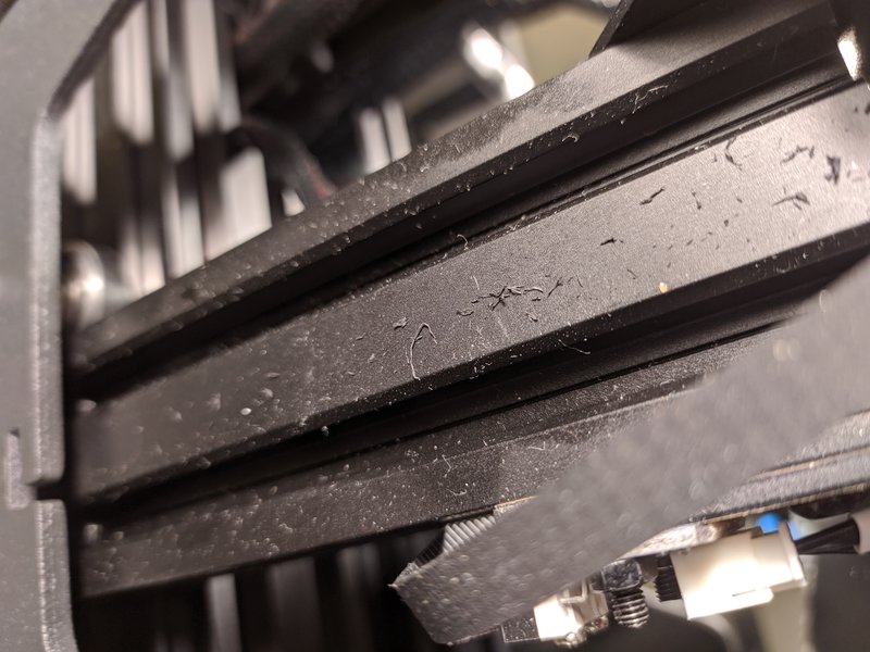

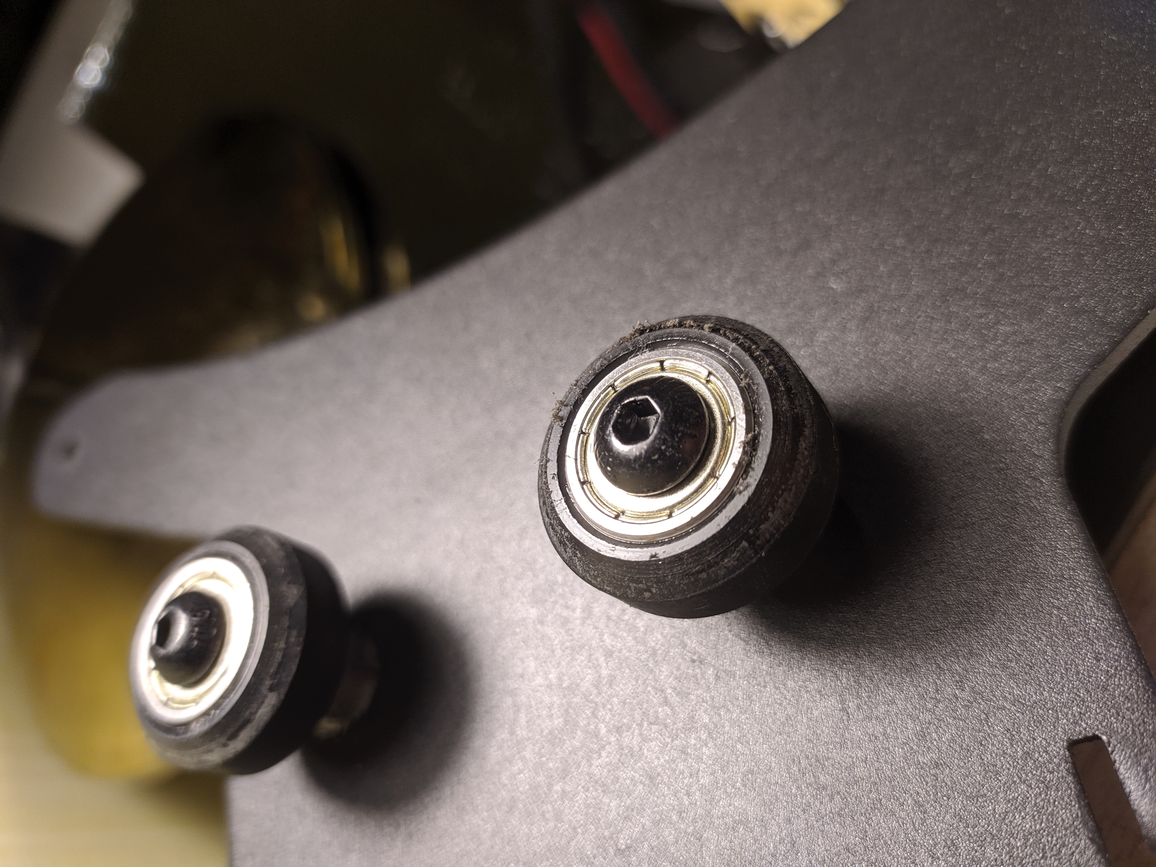

А еще обнаружил вот такую вот стружку, похоже ремень где-то ципляет

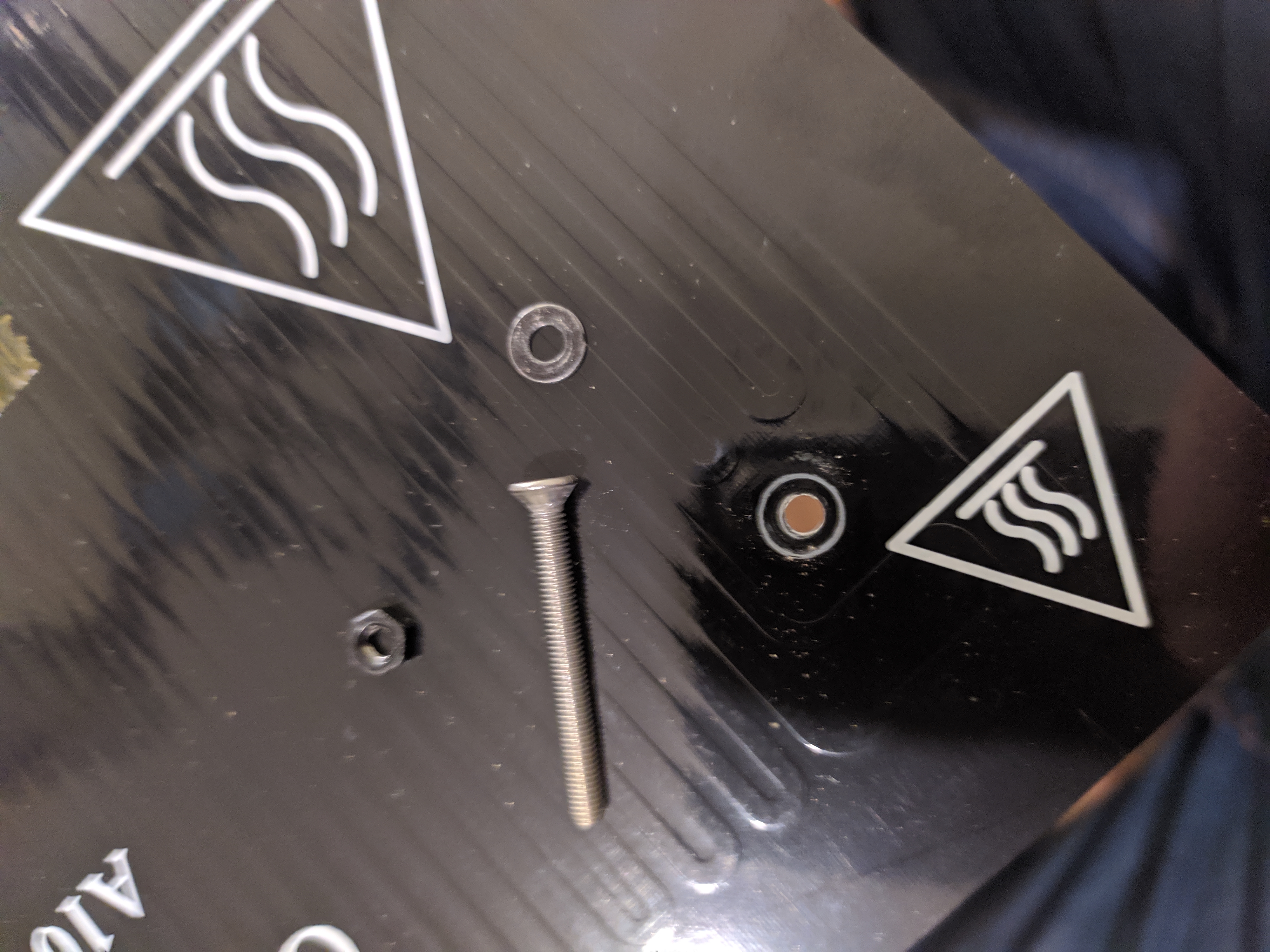

Непрочитанное сообщение koluna » 14 ноя 2019, 14:20

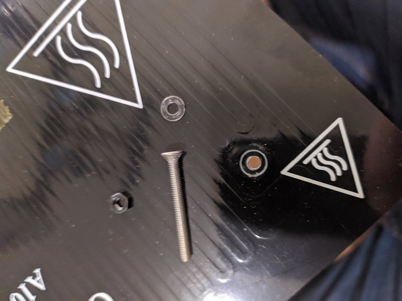

Вот эти вот винты, которые намертво к столу прикуручены - куда втыкаются и как крепятся? Это М3? А отверстия под них?

Непрочитанное сообщение toxic » 14 ноя 2019, 14:56
koluna писал(а):
14 ноя 2019, 14:20

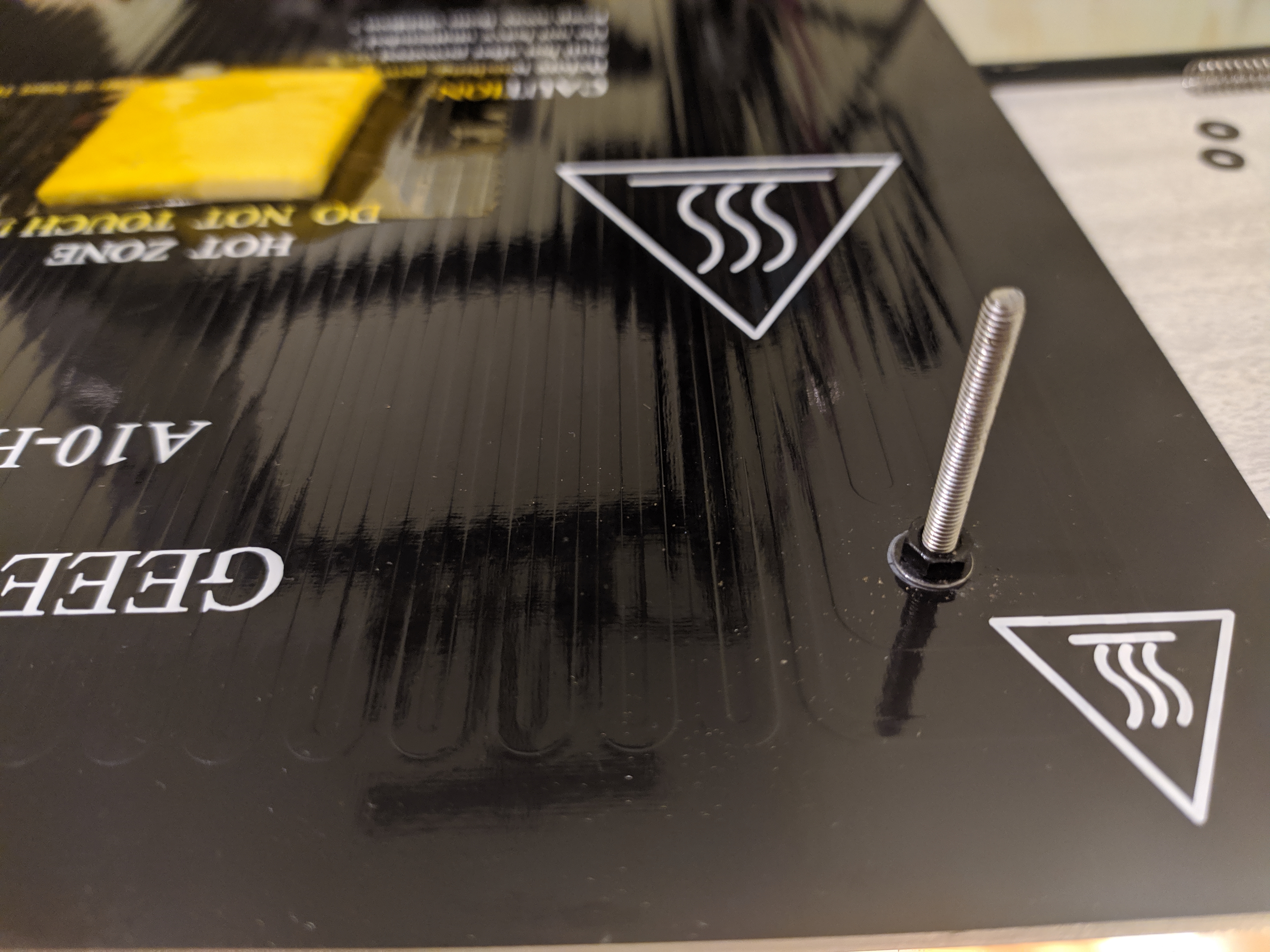

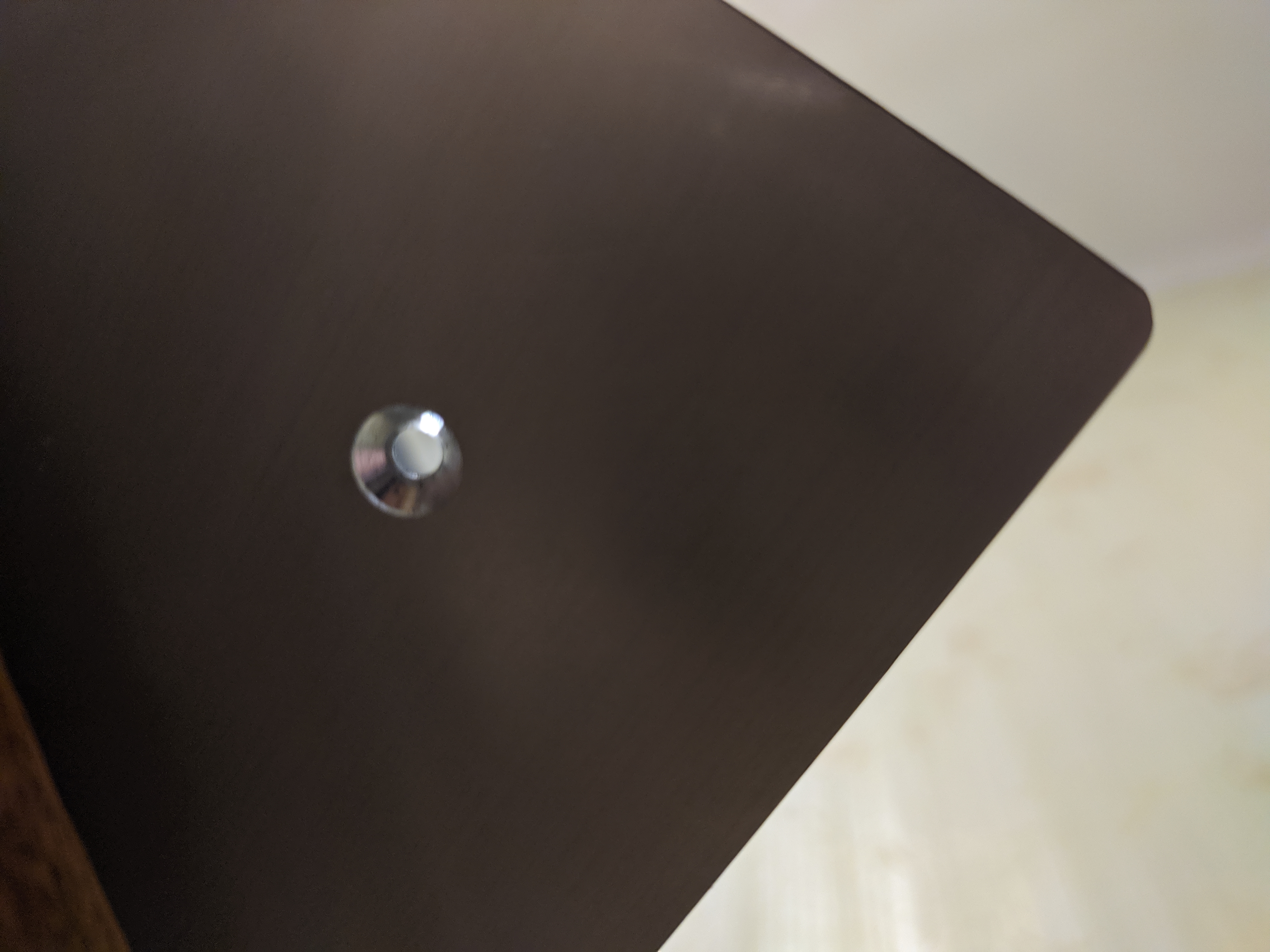

Просто проходят через стол, шляпка с другой стороны, конечно фото не сфокусированно, но видно.

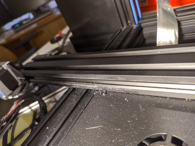

А еще куча стружки на колёсах и под столом, думаю эксцентрики пережаты
Geeetech A10M
Непрочитанное сообщение koluna » 14 ноя 2019, 15:43
toxic писал(а):
14 ноя 2019, 14:56
А с другой стороны что?
Проще говоря, отверстие под винт должно быть заметно больше, чем винт, чтобы при расширении стол не погнуло...

Непрочитанное сообщение toxic » 14 ноя 2019, 16:01
Винт 3мм, отверстие приверно 3,3мм, без гайки винт в нём нормально болтаеться.
Geeetech A10M
Непрочитанное сообщение koluna » 14 ноя 2019, 17:07
toxic писал(а):
14 ноя 2019, 16:01
Я о другой части, не о той, которая греется, а о той, куда крепится та, которая греется!
Вы на MK3 поставили винты, занянули их гайками. К тому же в потай... Дальше стол с винтами куда вставляется? Вот я про те самые отверстия...

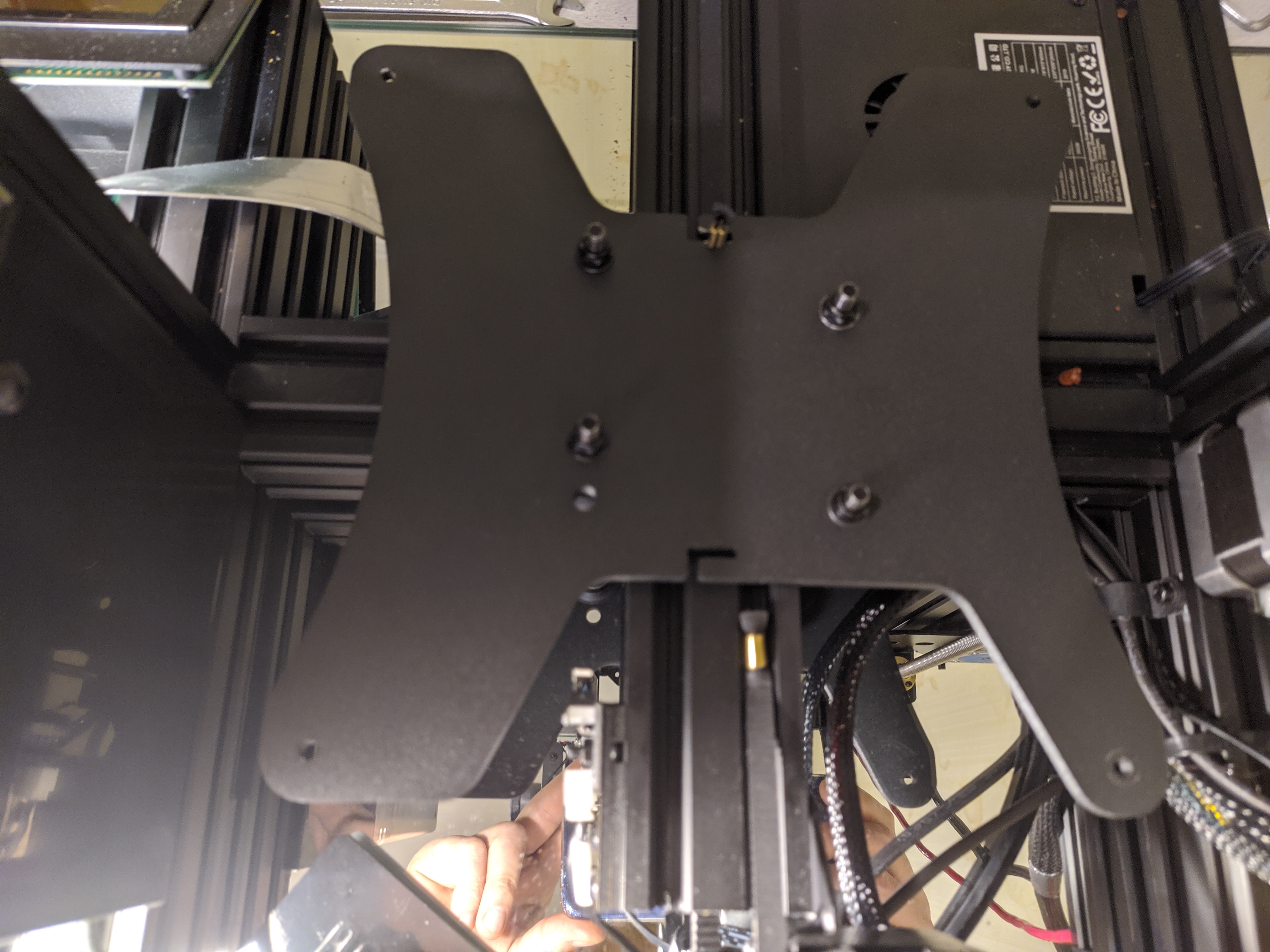

Непрочитанное сообщение toxic » 14 ноя 2019, 18:01
koluna писал(а):
14 ноя 2019, 17:07
в коретку, там отверстия 3,7мм. Единственно отличие от Ender 3 то что роллики с эксцентриками в эндере справа, а у меня слева, попробывал и так и так, почти без разницы. Оставил слева. Ослабил ролики коретки чтою люфта небыло но чтоб коректа ходила свободней.

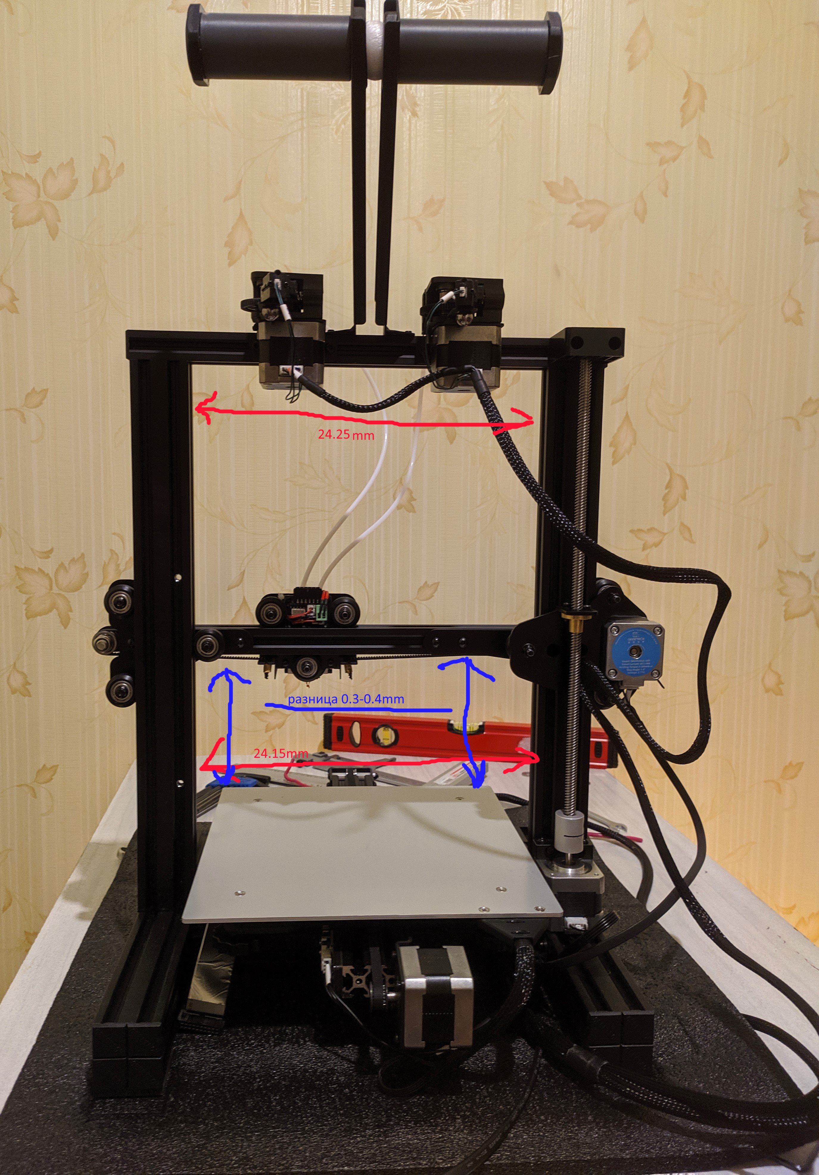

Непрочитанное сообщение toxic » 15 ноя 2019, 20:01
Перебрал всю геометрию, ось X паралельно верхней планки и одинаковые растояния до основы, вертекальные направляющие паралельно друг другу. Получились небольшая разница на концах направляющих, примерно 0.3мм. Думаю это будет достаточно?

Непрочитанное сообщение toxic » 16 ноя 2019, 02:21
Сложно мерить штангенциркулем, ну получаеться так.
Добился сдавливая на ослабленных и потом затигивая винты, что между двумя паралельными вертикальными направляющими снизу 24.15мм и сверху 24.25мм, а было 24мм и 24.75мм. Настоил балку X, теперь растояние от горизонтальной балки слева и справа до основания отличаеться на 0.3-0.4 мм, а была разница в 1.6мм. Настроил каретку стола, ослабив роллики, но так чтоб без люфта. Ослабил роллики на корретках гориззонтальной балки, но тоже чтоб без люфта, там 6 ролликом. Вообще с настройкой балки X больше всего проблем, потому как надо снимать верхнюю планку.

Непрочитанное сообщение toxic » 16 ноя 2019, 16:55

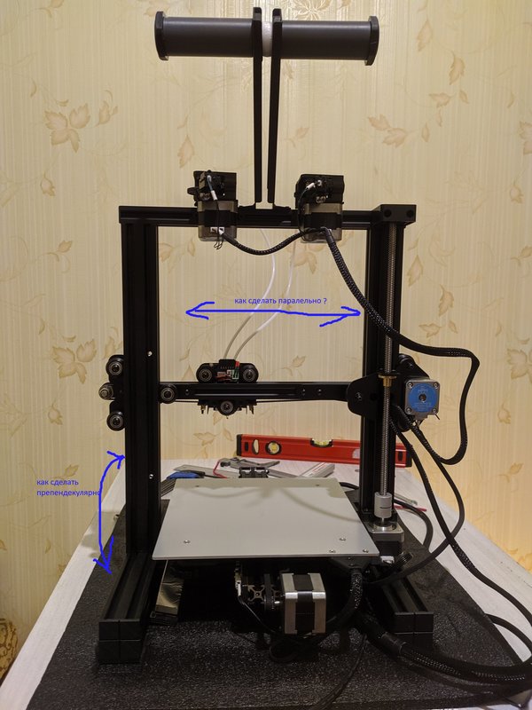

В итоге, выставлять рельсу оси X паралельно основанию или верхней планке можно, и это предусмотренно конструктивно. Так-же выставить рельсу оси Y под прямым углом к оси X тоже можно и это предусмотренно конструкцией. А вот как выставлять паралельность вертикальных рельс, по которым ездить рельса X непонятно, как и
не понятно как выставлять препендекулярность этих рельс относительно основания.

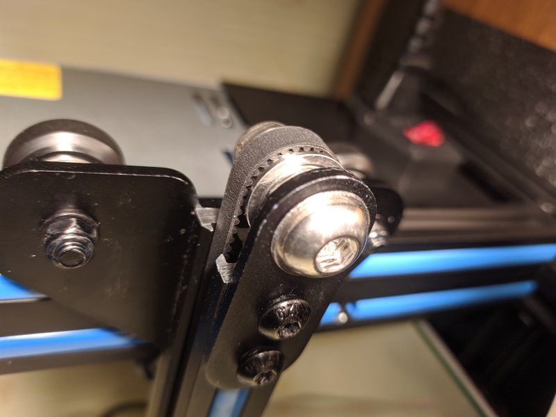

Опустил натяжитель ремня X чтоб ремень не тёрся об рельсу.

Непрочитанное сообщение Alex Post » 16 ноя 2019, 17:53
toxic писал(а):
16 ноя 2019, 16:55
Идеальная параллельность и не нужна. Лишь бы балку оси Х не закусывало при движении вверх-вниз. А это точность до миллиметра, имхо.
toxic писал(а):
16 ноя 2019, 16:55
По угольнику, затягивая косынки. Они ж там, надеюсь, есть? Если нет - обязательно поставить, ибо вся эта "точность" будет колыхаться как трава на ветру.
