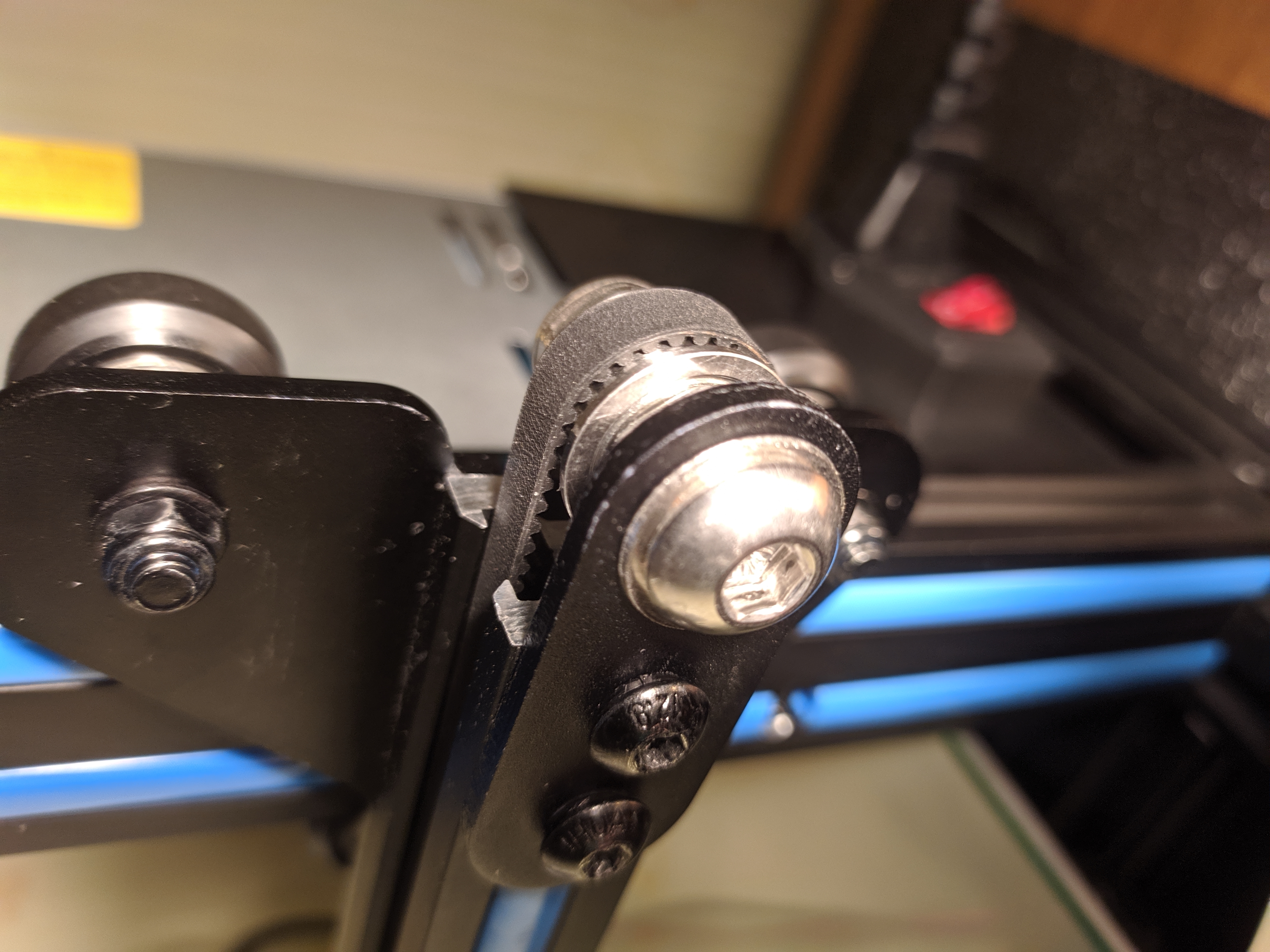

А еще обнаружил вот такую вот стружку, похоже ремень где-то ципляет

Опустил натяжитель ремня X чтоб ремень не тёрся об рельсу.
