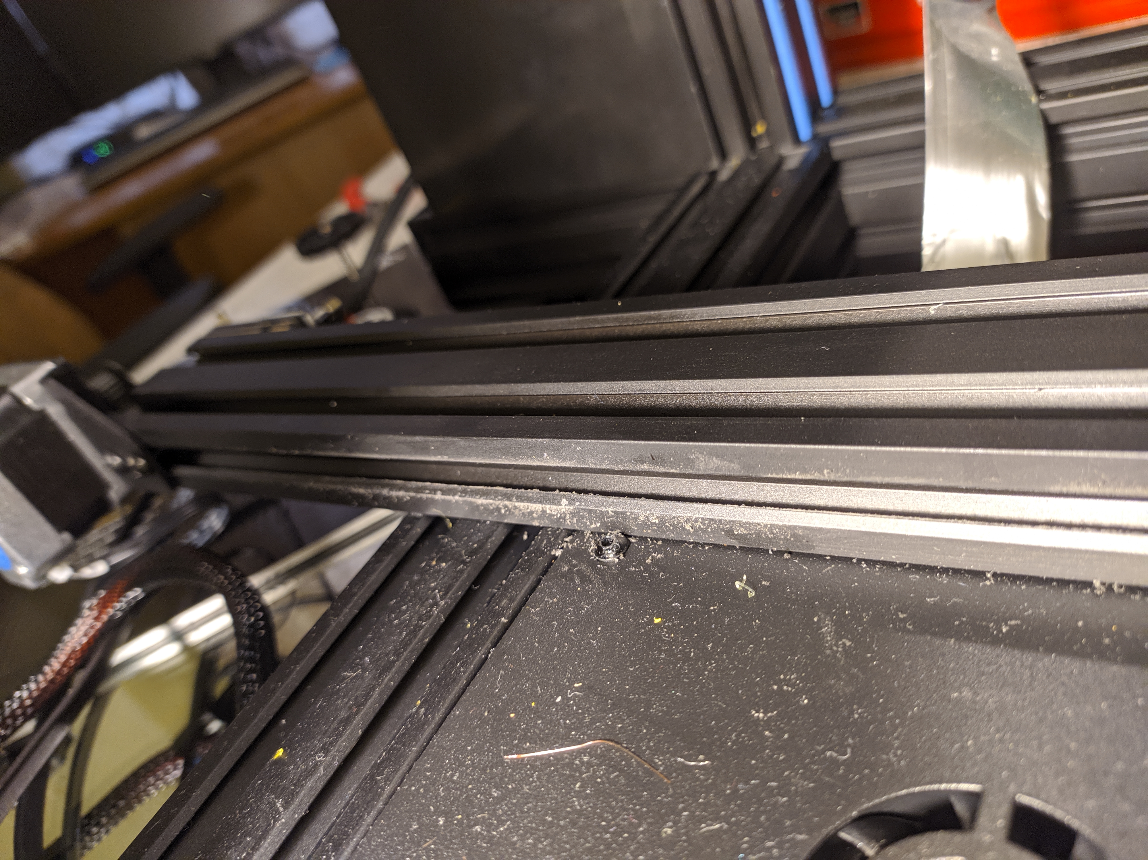

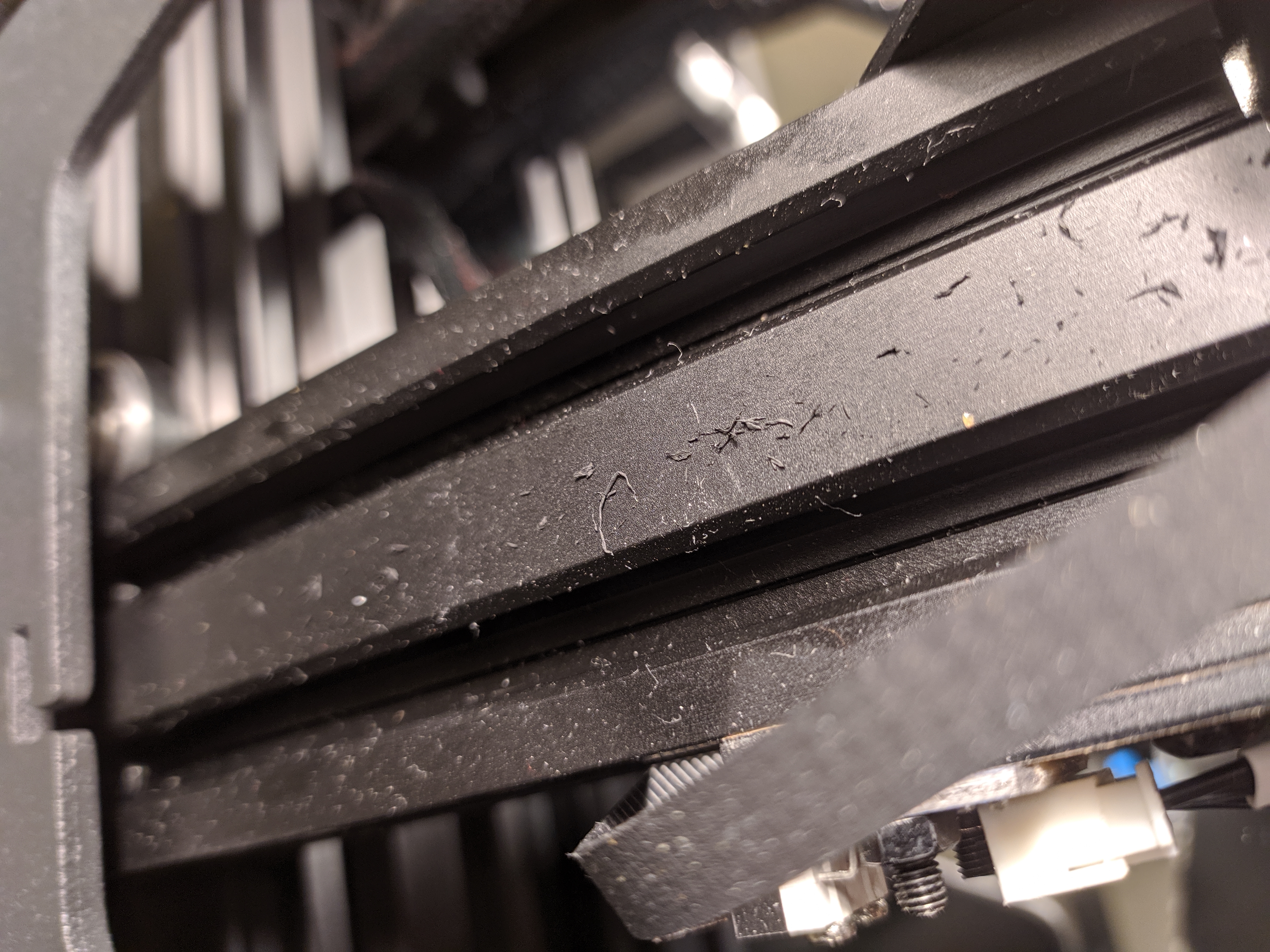

А еще обнаружил вот такую вот стружку, похоже ремень где-то ципляет

А еще куча стружки на колёсах и под столом, думаю эксцентрики пережаты

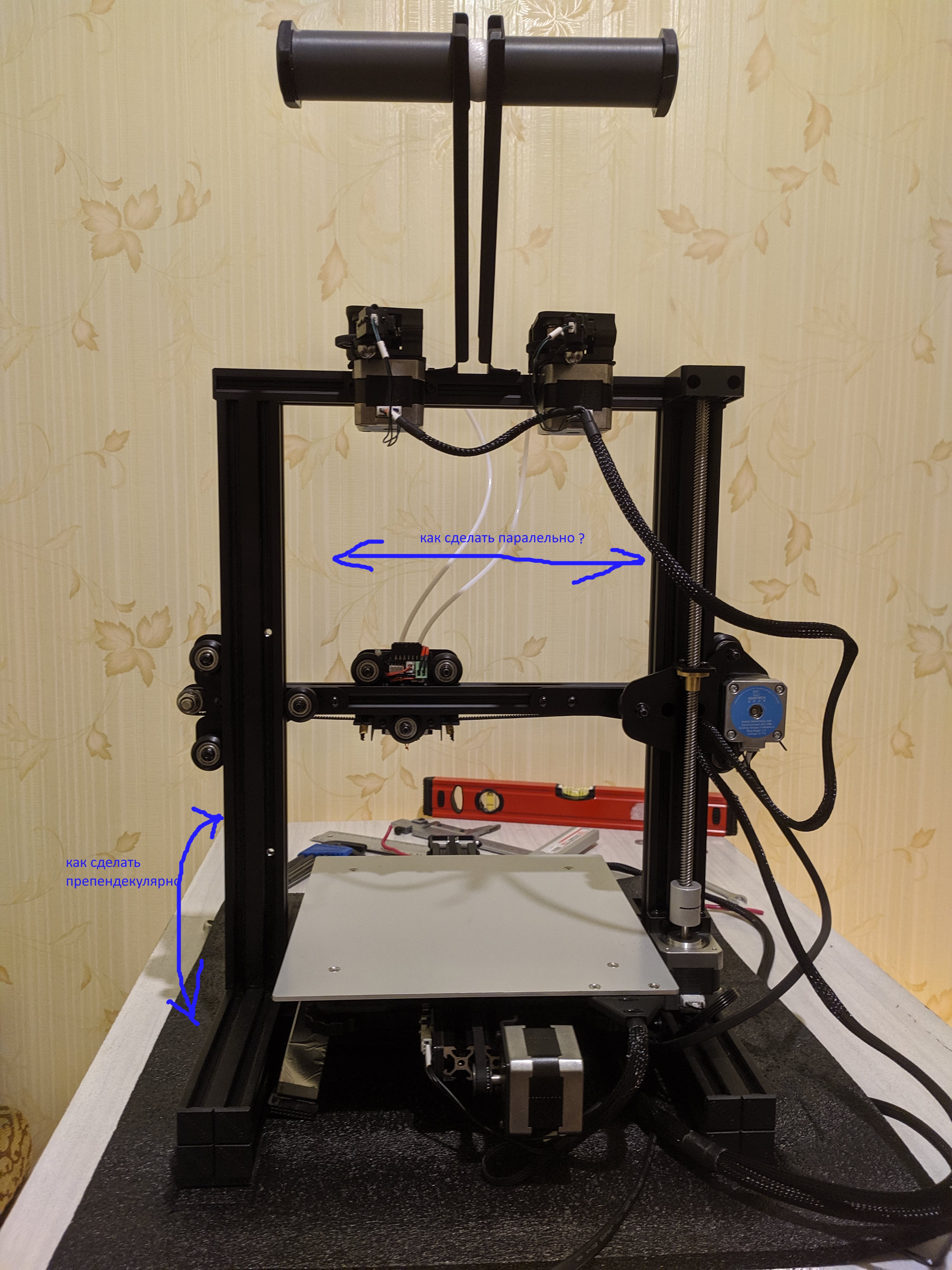

Перебрал всю геометрию, ось X паралельно верхней планки и одинаковые растояния до основы, вертекальные направляющие паралельно друг другу. Получились небольшая разница на концах направляющих, примерно 0.3мм. Думаю это будет достаточно?

Непрочитанное сообщение toxic » 16 ноя 2019, 02:21
Сложно мерить штангенциркулем, ну получаеться так.
Добился сдавливая на ослабленных и потом затигивая винты, что между двумя паралельными вертикальными направляющими снизу 24.15мм и сверху 24.25мм, а было 24мм и 24.75мм. Настоил балку X, теперь растояние от горизонтальной балки слева и справа до основания отличаеться на 0.3-0.4 мм, а была разница в 1.6мм. Настроил каретку стола, ослабив роллики, но так чтоб без люфта. Ослабил роллики на корретках гориззонтальной балки, но тоже чтоб без люфта, там 6 ролликом. Вообще с настройкой балки X больше всего проблем, потому как надо снимать верхнюю планку.

Непрочитанное сообщение toxic » 16 ноя 2019, 16:55
В итоге, выставлять рельсу оси X паралельно основанию или верхней планке можно, и это предусмотренно конструктивно. Так-же выставить рельсу оси Y под прямым углом к оси X тоже можно и это предусмотренно конструкцией. А вот как выставлять паралельность вертикальных рельс, по которым ездить рельса X непонятно, как и
не понятно как выставлять препендекулярность этих рельс относительно основания.
Опустил натяжитель ремня X чтоб ремень не тёрся об рельсу.
Geeetech A10M
Сообщения: 7026
Непрочитанное сообщение Alex Post » 16 ноя 2019, 17:53
toxic писал(а):
16 ноя 2019, 16:55
Идеальная параллельность и не нужна. Лишь бы балку оси Х не закусывало при движении вверх-вниз. А это точность до миллиметра, имхо.
toxic писал(а):
16 ноя 2019, 16:55
По угольнику, затягивая косынки. Они ж там, надеюсь, есть? Если нет - обязательно поставить, ибо вся эта "точность" будет колыхаться как трава на ветру.
Мысль вслух: вот в этом, собственно, и состоит никчемность принтеров из конструкционного профиля. Вроде красиво, стильно, технологично. Но в результате получаем огромное количество сочленений, точность и надежность каждого из которых напрямую влияет на качество и надежность конечного изделия. Китайцам то что: напилили "палочек", кинули жменю крепежа - готов принтер :) А ты, toxic, мучайся...
