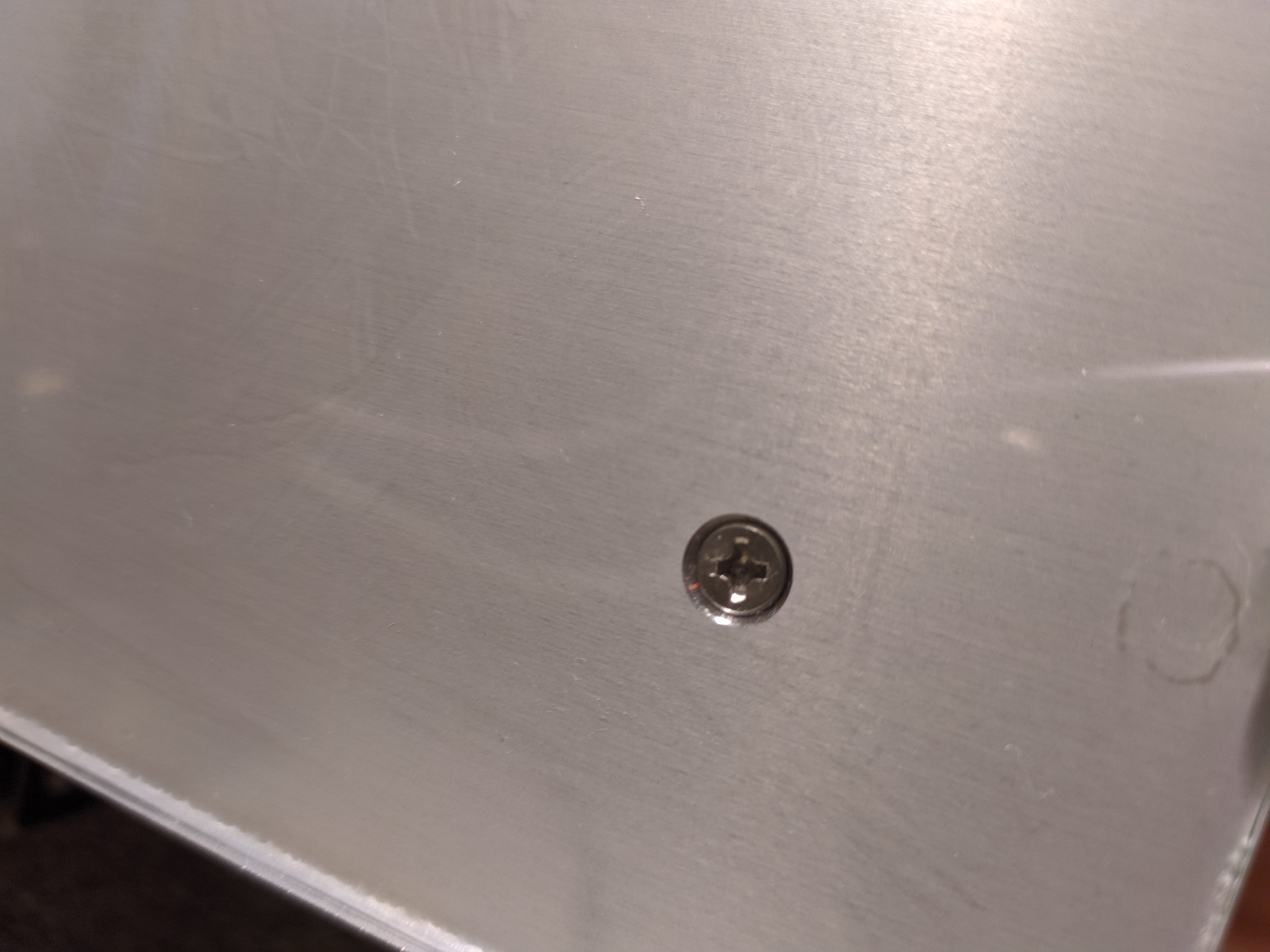

Непрочитанное сообщение toxic » 27 ноя 2019, 12:36
Менял и скорость и длину ретракта и температуру, печатал температурные башни, и через symplify3d пытался менять скорость и длину ретракта каждые 10мм по высоте, ничего не меняеться. Заметил что печать из cura и из symplify3d одной и той же модели с одинаковыми параметрами скорости и длины ретракта сильно отличаеться и думаю что все дело в Coast at End и Coasting Distance который в symplify3d пока что 0,4 или этот же параметр в Cura - Retraction Extra Prime Amount, он в Cura 0.
Пока печатал опять сбился стол. Еще раз посмотрел на крепление, интересно получаеться, винт белого цвета, а гайка жёлтого, т.е. сделаны из разных металов. Значит при нагреве будут расширяться по разному.
Думаю нужно менять гайку на стопорную гайку
https://www.chipdip.ru/product/m3-n5st-z100
А точнее взять такую гайку и впечатать её в ручку.

Непрочитанное сообщение koluna » 27 ноя 2019, 12:44
toxic писал(а):
27 ноя 2019, 12:36
Это что такое? Кто-нибудь скажет?
toxic писал(а):
27 ноя 2019, 12:36
А может пружину попружинистее?
Непрочитанное сообщение Shaman » 27 ноя 2019, 12:47
toxic писал(а):
27 ноя 2019, 12:36
Ты реально полагаешь, что имеет значение металл, из которого сделаны гайки?
Это все происходит на Geeetech A10M?

Непрочитанное сообщение toxic » 27 ноя 2019, 13:28
koluna писал(а):
27 ноя 2019, 12:44
уже заказал, но как всегда приедет через пару месяцев
koluna писал(а):
27 ноя 2019, 13:10
хватит играться, сделай его максимально жестким
как? пружины жду, а пока что приходиться подстраивать стол каждые несколько дней.
Shaman писал(а):
27 ноя 2019, 12:47
предпологаю, в любом случае гайка со стопором не помешает.
да Geeetech A10M

Непрочитанное сообщение koluna » 27 ноя 2019, 15:08
toxic писал(а):
27 ноя 2019, 13:28
Автозапчасти. 1 день.
toxic писал(а):
27 ноя 2019, 13:28
Косынки/треугольники и т. п. Нужно жестко скрепить между собой профиль. Везде.
Из фанеры или металла.
