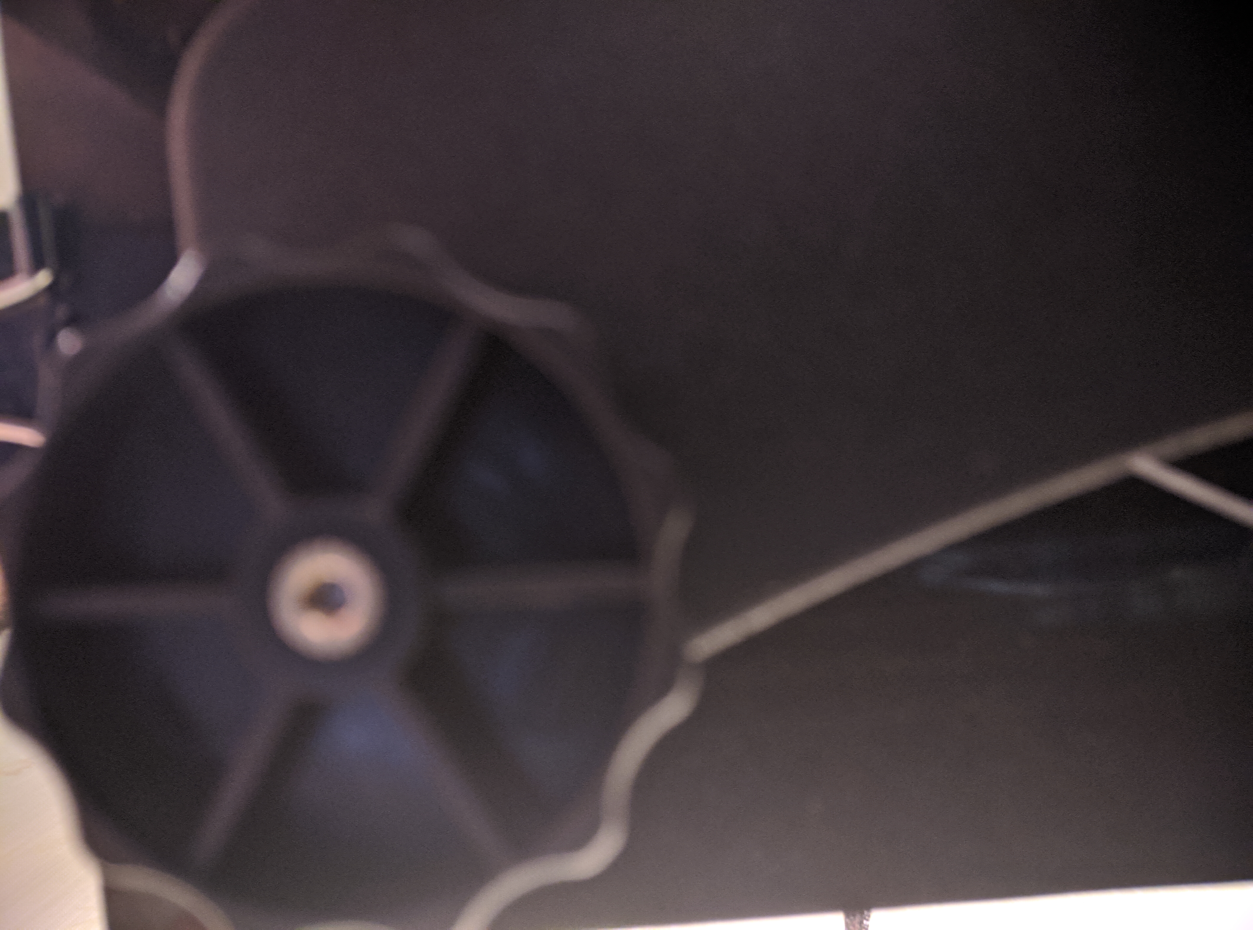

Пока печатал опять сбился стол. Еще раз посмотрел на крепление, интересно получаеться, винт белого цвета, а гайка жёлтого, т.е. сделаны из разных металов. Значит при нагреве будут расширяться по разному.
Думаю нужно менять гайку на стопорную гайку
https://www.chipdip.ru/product/m3-n5st-z100
А точнее взять такую гайку и впечатать её в ручку.
