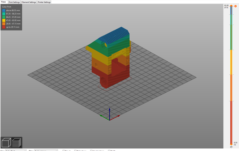

Либо используем инструмент ПС для многоцветной печати со сменой филамента по М600, но по дефолту функция отключена. Ее надо включить и настроить в прошивке марлин. Судя по всему включается в Configuration.h строкой
Код: Выделить всё
//#define FILAMENT_RUNOUT_SENSOR
Правда это датчик филамента, но посредством него запускается скрипт для обработки М600. А значит надо настраивать более подробно. Сам еще не пробовал.
Либо в ПС вставляем свой код, пример в конце сообщения. Примерно так, в свое время еще в слике пробовал на определенном слое стопится, этот код работал, только в упор не помню что писал вместо М600
Код: Выделить всё
{if layer_num == youlayernumhere}
M600
{endif}
Вставлять естественно в before или after layer change G-code в зависимости от твоих требований :D

Непрочитанное сообщение koluna » 09 дек 2020, 11:41
Гитхаб почитаю, спасибо!
Идея вставлять код в виде скрипта с обработкой номера слоя - не всегда удобна.
Можно вставить выше указанную мною последовательность с помощью гуйни при выборе слоя (Custom G-code).
Это работает, уже детальку распечатал :)
Но, если это придется проделывать на нескольких слоях, то каждый раз придется вставлять эти две строчки кода в нужные слои, что не совсем удобно (вот, кстати, твой способ тут, наверное, удобнее будет - все в одном месте).
Ну, я, наверное избаловался :lol:
Попробую старую Куру вкрячить куда-нибудь и посмотрю какой она код генерит плагином для паузы... ЕМНИП, работало раньше все без доп. настроек Марлина...

Так попробуй цветную печать еще? Там даже видео есть. Только смену филамента походу надо настроить еще в прошивке, хотя может и так будет работать, надо пробовать. Мне кажется это идеальный вариант.
Я сейчас попробовал, очень удобно кстати :lol: Вообще даже не в курсе был, что ПС вообще это умеет :D
А вот что выдает при смене филамента в коде
Код: Выделить всё

Ну вот, начались свистопляски с прошивками в настройках. Стояла другая прошивка в настройках. Поставил Марлин, на цветовой границе для Марлина тупо выставляется код М600, сразу, как только Z уйдет на следующий слой. Больше изменений я не увидел.
Код: Выделить всё
G1 Z18.050 F7800.000
M600
G1 E22.16293 F2400.00000
G92 E0
Потом сразу печать следующего слоя.
