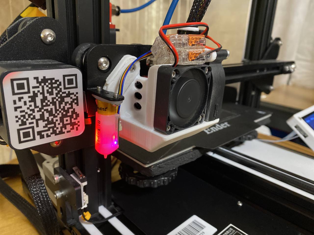

Всем привет.
Решился на смену платы управления на Mellow FLY RRF E3 V1.0 WiFi 32 бит + экран Touch + BLTouch на свой Ender 3 Pro.
Все установил, настроил.
Фоточки

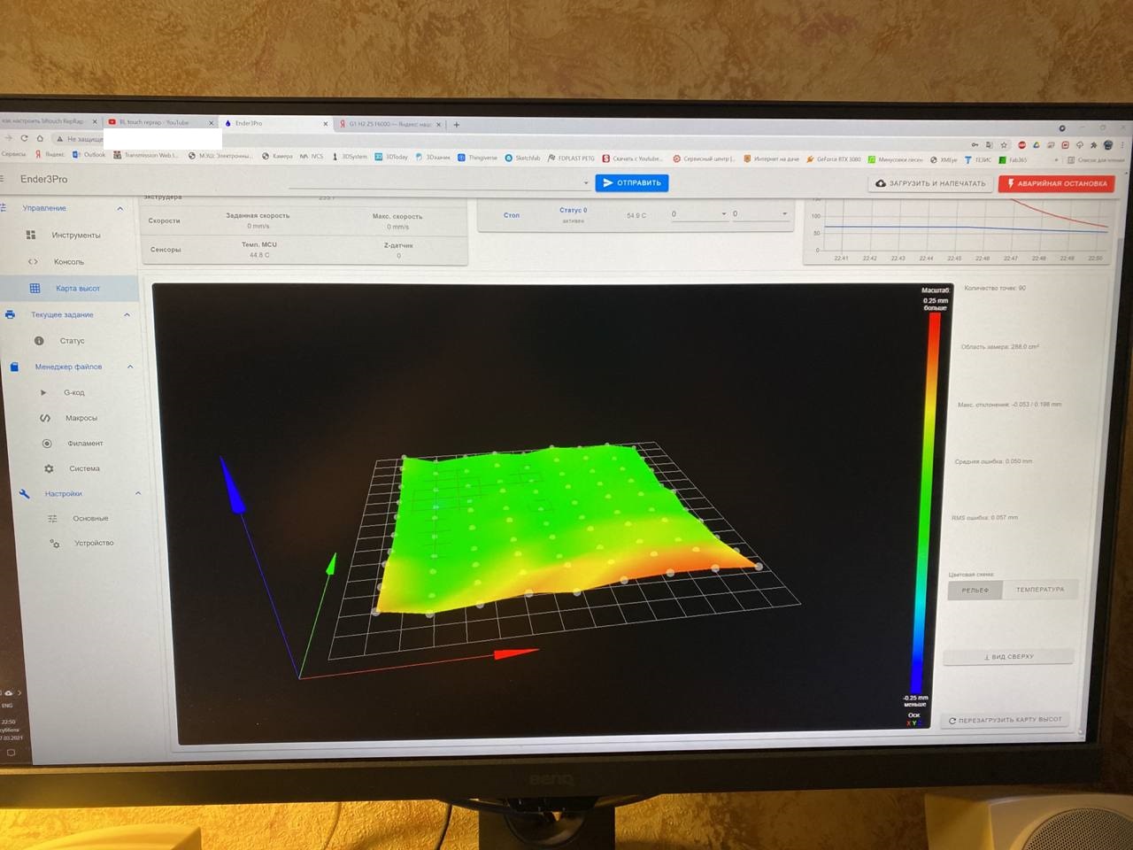

1) В вэб-оболочке при каждом запуске принтера нужно заходить в "Управление" => "Инструменты" => "Компенсация и калибровка" и нажимать на "Загрузить карту высот с SD карты (G29 S1)". Каким образом сделать так, что бы перед каждой печатью это происходило автоматически? Написать в Cura в начальном GCode строчку G29 S1?

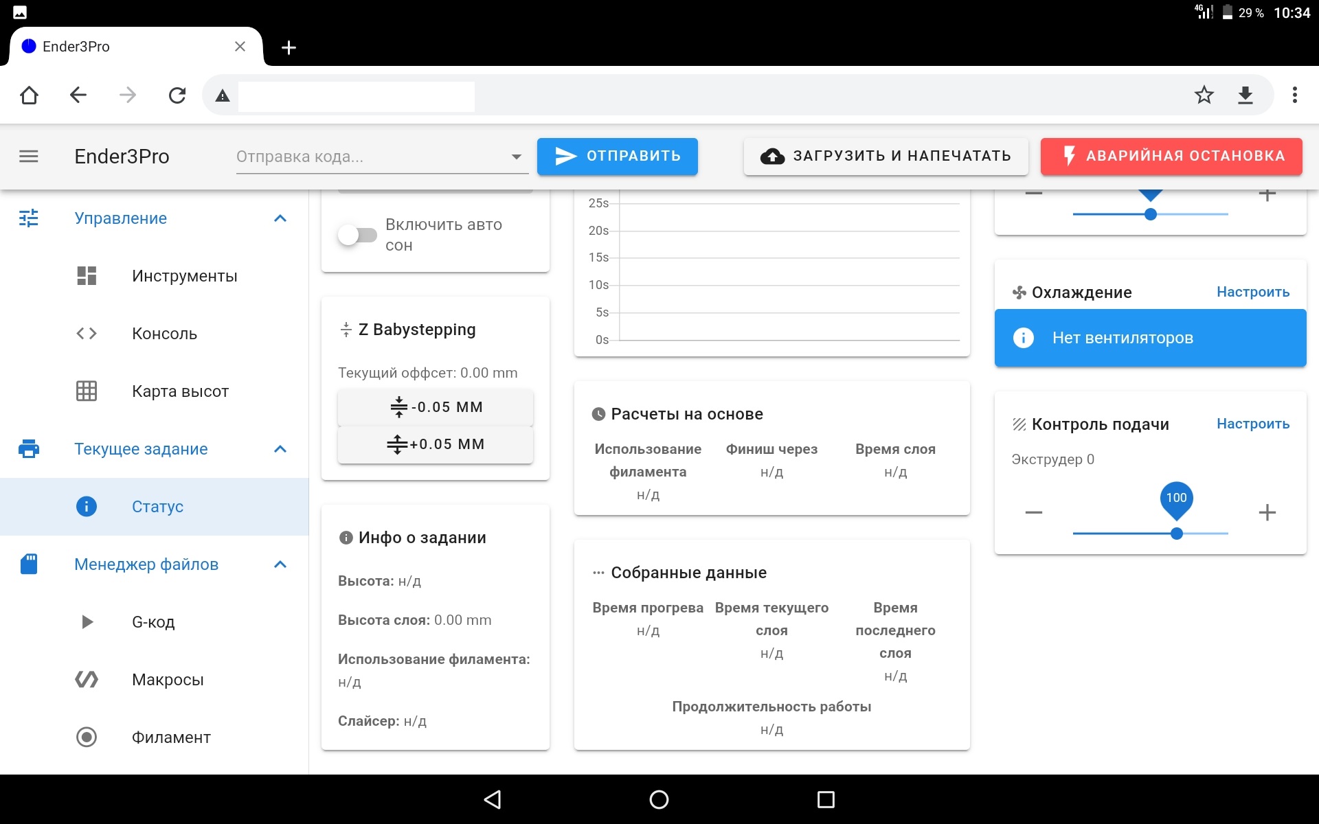

2) При первоначальной настройки прошивки Z=0 командой "G92 Z0" мне было лень снимать засохший филамент, торчащий из сопла, поэтому этот ноль выше, чем нужно. Соответственно нужно искусственно опустить Z ниже. Привычный способ опустить сопло в Cura через "Z offset" - не работает с датчиком BLTouch. Но работает в вэб-интерфейсе принтера: "Текущее задание" => "Статус" => "Z Babystepping". Но опять же, как сделать так, что бы он в автомате сам выставлял перед началом печати "Z Babystepping" на "-0,05 MM"?

прописать в стартовом джикоде. можно макрос создать с базовыми пармаетрами, а уже его прописывать в слайсере...falcon86 писал(а): ↑02 апр 2021, 11:061) В вэб-оболочке при каждом запуске принтера нужно заходить в "Управление" => "Инструменты" => "Компенсация и калибровка" и нажимать на "Загрузить карту высот с SD карты (G29 S1)". Каким образом сделать так, что бы перед каждой печатью это происходило автоматически? Написать в Cura в начальном GCode строчку G29 S1?
прописать в стартовом джикоде. значения взять из параметра слайсера "Z offset".falcon86 писал(а): ↑02 апр 2021, 11:062) При первоначальной настройки прошивки Z=0 командой "G92 Z0" мне было лень снимать засохший филамент, торчащий из сопла, поэтому этот ноль выше, чем нужно. Соответственно нужно искусственно опустить Z ниже. Привычный способ опустить сопло в Cura через "Z offset" - не работает с датчиком BLTouch. Но работает в вэб-интерфейсе принтера: "Текущее задание" => "Статус" => "Z Babystepping". Но опять же, как сделать так, что бы он в автомате сам выставлял перед началом печати "Z Babystepping" на "-0,05 MM"?
