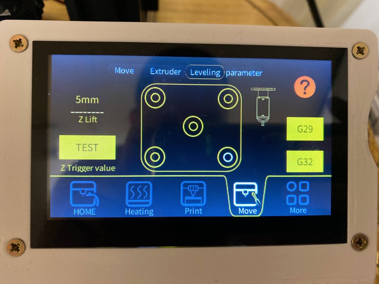

Всем привет.
Решился на смену платы управления на Mellow FLY RRF E3 V1.0 WiFi 32 бит + экран Touch + BLTouch на свой Ender 3 Pro.
Все установил, настроил.
Спойлер Фоточки
Теперь собственно вопросы:
1) В вэб-оболочке при каждом запуске принтера нужно заходить в "Управление" => "Инструменты" => "Компенсация и калибровка" и нажимать на "Загрузить карту высот с SD карты (G29 S1)". Каким образом сделать так, что бы перед каждой печатью это происходило автоматически? Написать в Cura в начальном GCode строчку G29 S1?
2) При первоначальной настройки прошивки Z=0 командой "G92 Z0" мне было лень снимать засохший филамент, торчащий из сопла, поэтому этот ноль выше, чем нужно. Соответственно нужно искусственно опустить Z ниже. Привычный способ опустить сопло в Cura через "Z offset" - не работает с датчиком BLTouch. Но работает в вэб-интерфейсе принтера: "Текущее задание" => "Статус" => "Z Babystepping". Но опять же, как сделать так, что бы он в автомате сам выставлял перед началом печати "Z Babystepping" на "-0,05 MM"?
3) Только на кубе я заметил торчащие углы, я так понимаю нужно изучать вопрос "linear advanced". Если в двух словах для ленивых :)) есть ли готовые команды GCode для такой настройки?
4) Правильно ли я понимаю, что для timelapse в любом случае нужно использовать Linux или Windows или Octoprint на Raspberry pi? Т.е. связки "моя плата управления" + "камера" (вэб-камера или по usb подключенная непосредственно в мою плату управления) не возможна?
5) Где можно почитать про настройки "Филамента"
Спойлер о плате+BLTouch

Непрочитанное сообщение Avtonomys » 02 апр 2021, 13:00
falcon86 писал(а):
02 апр 2021, 11:06
прописать в стартовом джикоде. можно макрос создать с базовыми пармаетрами, а уже его прописывать в слайсере...
falcon86 писал(а):
02 апр 2021, 11:06
прописать в стартовом джикоде. значения взять из параметра слайсера "Z offset".
falcon86 писал(а):
02 апр 2021, 11:06
3) Только на кубе я заметил торчащие углы, я так понимаю нужно изучать вопрос "linear advanced". Если в двух словах для ленивых ) есть ли готовые команды GCode для такой настройки?
есть скрипты на сайте RRF которые генерируют gcode ...
Последний раз редактировалось Avtonomys 02 апр 2021, 13:14, всего редактировалось 1 раз.
Непрочитанное сообщение Avtonomys » 02 апр 2021, 13:10
falcon86 писал(а):
02 апр 2021, 11:06
1) на закладке "PRINT" есть Preview, но модель, которую планирую печатать - не отображается... (а должна, надеюсь исправят);
не очень понял где это, на экране? и откуда он ее взять должен... скорее всего это в слайсере нужно включать "встроить превью в gocde файл", а экран будет просто отображать...
falcon86 писал(а):
02 апр 2021, 11:06
2) по старинке невозможно взять microSD карту из принтера, воткнуть в комп, залить туда gcode и воткнуть обратно - принтер ничего не увидит... т.е. другими словами заливка модели происходит ТОЛЬКО через ВЭБ-интерфейс. Проблема начинает возникать с файлами от 40Мбайт, т.к. если в процессе заливки будет сбой wi-fi платы, то придется заново все перезаливать...
почему? у меня можно 2cd карты воткнуть, одна в спец модуль вставляется другая в самой плате, плата DUET wifi... проблем с wifi у меня не было, и 100мб грузил.
есть плагины для слайсеров которые из набора g1 команд делают g2/g3. файл уменьшается раза 2-3..
falcon86 писал(а):
02 апр 2021, 11:06
3) Экран поставляется с проводом у которого не правильная распиновка под плату... как так-то?
ну так это ж не оригинальный экран, этот экран китайцы наваяли...
ЗС надо уже отдельную тему для RRF создавать ))))
